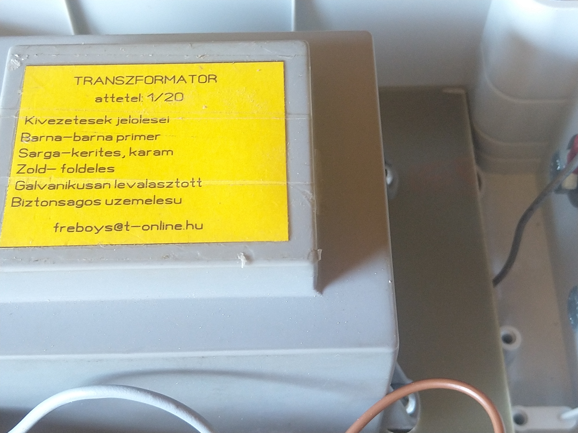

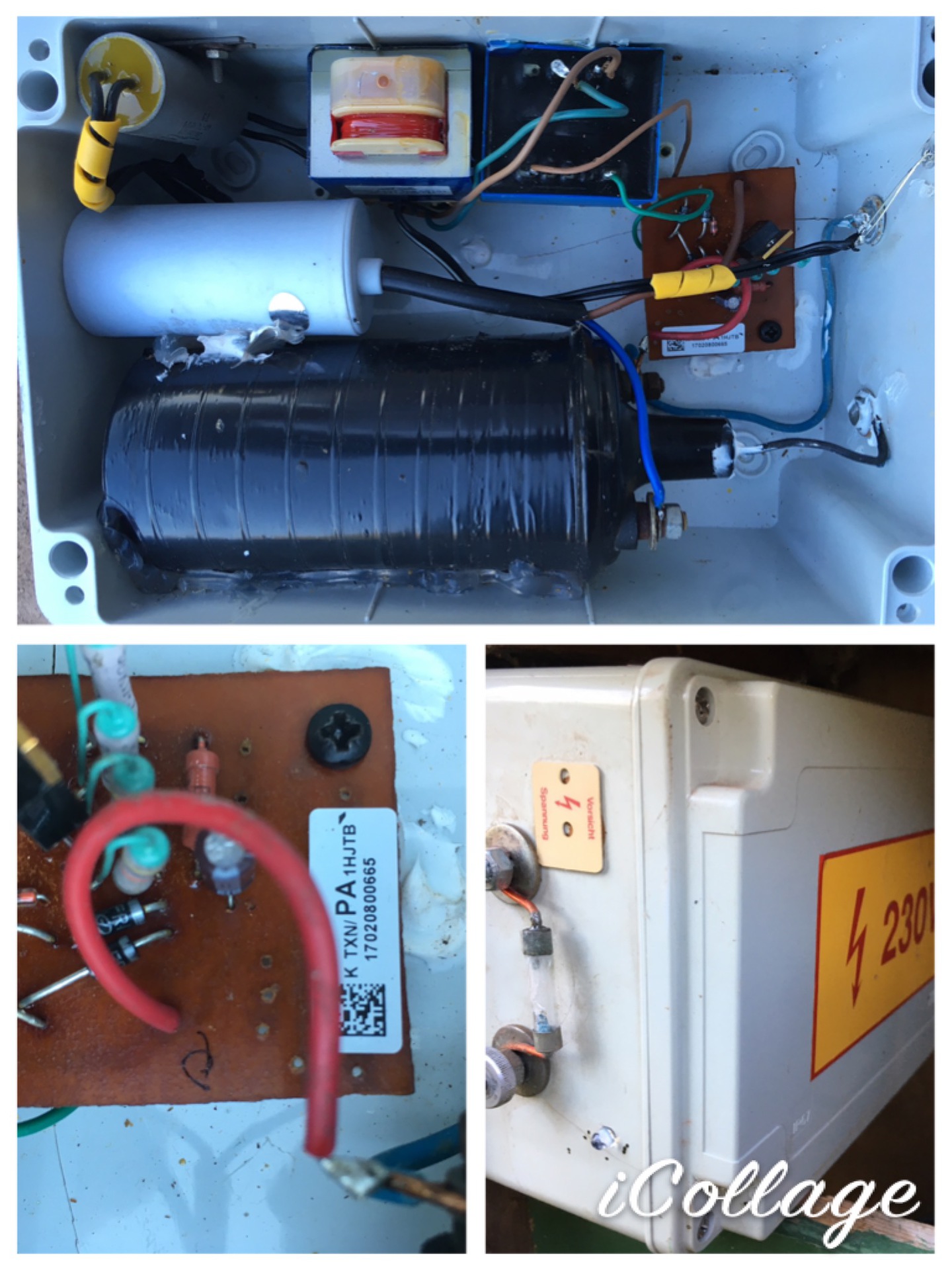

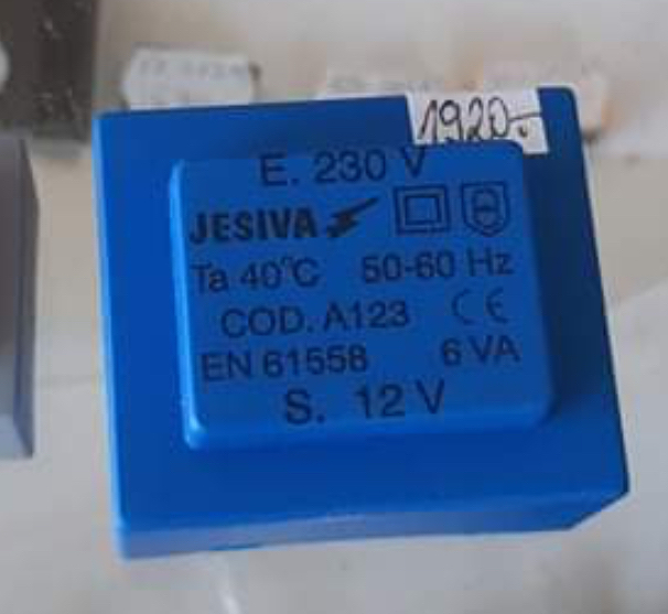

Sziasztok, tudna nekem valaki segíteni? kb. 6-7 éve vettem egy villanypásztort, ha jól emlékszem itt valakitől.. De hogy ki volt, azt már nem tudom..
Volt néhány napja egy iszonyat villálmlás és azóta a pásztor meg sem mukkan. van benne 2 db trafó, az egyiknek a bemenő 220vos lába elolvadt.. gondoltam, kicserélem, nem lehet nagy ügy. természetesen olyant nem kaptam, de egy hasonlót igen, de ha összeszerelem, működik, de valami iszonyatosan megszik az uj trafó. rossz amit vettem? mellékelem a képeiket. Előre is köszi, ha valakinek van valmi ötlete.
igy néz ki a gép, hátha valaki tudja ki építette, vagy felismeri a sajátját..
a szikraköz az saját és a felfordított trafó is a cserélt. van valami kód, azon a nyákon, de semmi értelmeset nem hoz be a teló, csak valmi számsort..
Szia,
ha a ket trafo szembe van forditva a levalasztas miatt, egyformak kell legyenek. Ha nem azok, ez is gond lehet. Ugy ertettem hogy mukodik a pasztor, akkor pedig a diodak jok. Udv., Karcsi
Én is jártam így egy villanypásztorral, és a végén a diak cserje oldotta meg a melegedést, pedig előtte minden más alkatrészt kicseréltem.

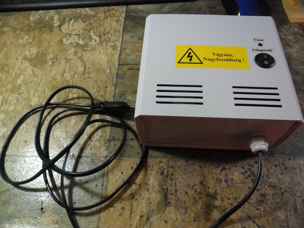

1 órája készültem el vele.
Szep munka! Tegnap javitottam egy inverteres pasztort. Volt mar regebb itt szo rola, hogy mukodne e elektrolit kondival motorindito kondi helyett. Egy sima kicsi 10µF/450V elektrolit kondi volt benne, allitolag 3 eve mukodott gond nelkul. Most is csak egy rossz forrasztas volt a problema.

Nem kötözködés de a szikraközt helytelenül belülre tetted ,sajnos ott gondot fog okozni.
Javaslom tedd ki kivülre,bent ozón keletkezik aztán szép lassan elkorhadnak a.drótok vezetősávok stb.
Szia.
Igazad van!! Saját tapasztalat. És még valami...nem tudom hogy jó-e a gyújtóbobina fémházát lekötni a testre?! Én egyszer csináltam igy és átverte a nagyfesz a tekercs pipáját. A hozzászólás módosítva: Szept 5, 2019
A dobozon van szellőző, egy másik pásztorom 7 éve működik, ugyanilyen kialakítással.
Nem tapasztaltam, hogy megette volna a drótot.
Az egy autó gyújtó trafó. Gyárilag össze van kötve benne a tekercs a külső fém vázzal. Ha nem lenne, nem működne az autód sem
De egye fene, elfogadom a tanácsot, 2 csavart kell kitekerni, hogy kívülre tehessem a szikraközt.
