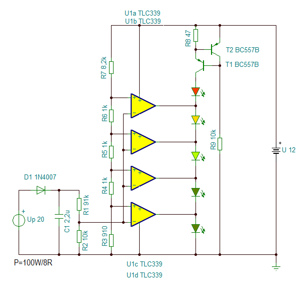

(#) Lacaboy hozzászólása Aug 28, 2019 /
Olyan ledes kivezerlesjelzot szeretnek epiteni ami forditva mukodik.
Tehat ha az erositot bekapcsolom akkor csatornankent pl.6db led vilagit. Minel nagyobb a kimenofeszultseg annal tobb led alszik ki. Maximum kimenetnel csak a legalso led vilagit.
A masik fontos szempont, hogy mindenkeppen a hangszorora juto feszultseget szeretnem merni.
Megoldhato?
Kerem aki valaszol az csak az altalam leirtak megvalositasaban segitsen.
(#) Medve válasza Lacaboy hozzászólására (») Aug 29, 2019 /
Szia, egy komparátorsorral biztos megoldható, mint a rajzon, csak a diódákat meg kell fordítani és azok a negatív tápra csatlakozzanak. A bemenetére egyenirányítás után a végfok kimenetét kösd.

(#) proli007 válasza Medve hozzászólására (») Aug 29, 2019 /
Hello! Már bocs, hogy "belevau", de a komparátornak nyitott kollektoros kimenete van, így a Led nem lehet csak a tápfesz felől. Inkább a komparátorok bemenetét kellene felcserélni.
Valamint szükségtelen a kazal trimmer, ellenállás osztóval is beállítható a referencia leosztása. A bemenetre pedig nem árt osztó (ahogy írod) De egyenirányítás/szűrés sem ártana. Részben hogy ne félfénnyel világítson a váltó miatt, részben hogy ne kapjon negatív feszültséget a bemenet.
A hozzászólás módosítva: Aug 29, 2019
(#) Medve válasza proli007 hozzászólására (») Aug 30, 2019 /
- Igaz.
- A sok poti csak nekem kellett, nem tudtam előre megtervezni a kijelzett teljesítményszinteket.
- Igen, a kapcsolás, így nem teljes, egyenfeszre jó.
(#) proli007 válasza Medve hozzászólására (») Aug 30, 2019 /
Hello! Valahogy így célszerű megoldani, persze ügyelve, hogy a Led-ek nyitófeszültségének összege kevesebb legyen a tápnál legalább 1V-al.

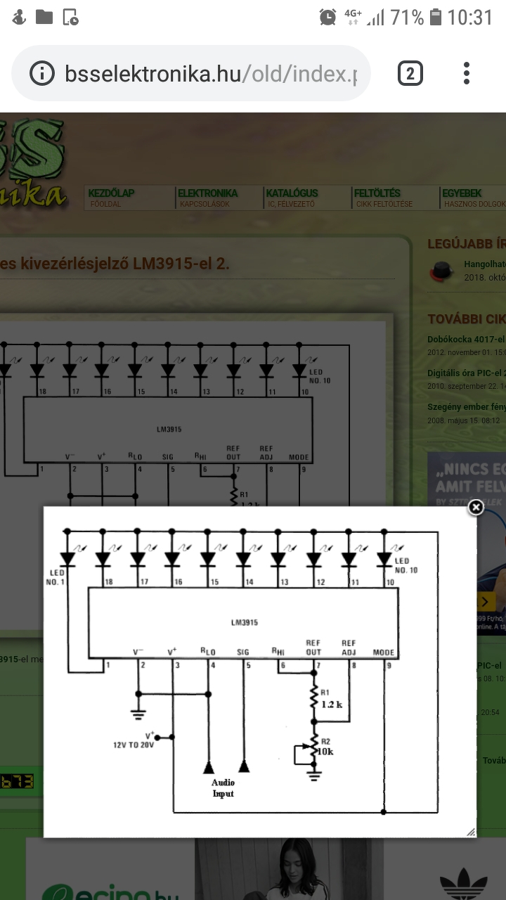

(#) Lacaboy hozzászólása Szept 6, 2019 /
Van valakinek egy mukodo egyertelmu kapcsolasa lm3915rol?
15vdc taprol hajtanam. Nem egyertelmu, az sem hogy kell e ledenkent elotet ellenallas.
(#) proli007 válasza Lacaboy hozzászólására (») Szept 6, 2019 /
Hello! Itt pld. megtalálod. A magas tápfesz miatt, a Ledek tápjával sorba egy 47 Ohm-ot célszerű tenni. Mindezt csak azért, hogy az IC tok hőterhelése kicsi legyen. Egyébként nem kell előtét ellenállás, mert az IC-ben minden kimenetez egy-egy áramgenerátor tartozik. Így a kimenti áram beállítható és állandó. De ha egy-egy Led árama pld. 20mA, a tápfeszültség pedig 15V, akkor a tápból a Led nyitófeszültségét levonva és megszorozva az árammal, megkapható a teljesítmény, ami a tokot fűti. Ezt kell csökkenteni. P=(15V-2,2V)*20mA*10db=2,56W. Miközben a tok kb. 1W-ig terhelhető. Ha bent van a 47 Ohm, akkor azon a feszültségesés U=10*20mA*47Ohm=9,4V A teljesítmény pedig P=10*20mA*9,4V=1.88W. Tehát az IC-re 2,56W-1.88W=0,68W marad. Ezt pedig már elviseli. Az ellenállás minimálisan 2W-os legyen. Remélem így már érthető. A módisítást itt találod.

(#) Lacaboy válasza proli007 hozzászólására (») Szept 8, 2019 /
Koszonom.
Megeipitettem de az a baj, hogy a tap raadasakor vilagit az osszes led. Ha az 5os labat foldre kotom akkor kialszanak.
Mit rontottam el?
(#) Lacaboy válasza Lacaboy hozzászólására (») Szept 8, 2019 /
Tettem ra egy jack dugot. Ha bedugom akkor kialszanak es mukodik, de csak a 4.ledig megy fel a csik. Egy hifi fejhallgato kimeneterol hajtva. Ez normalis? Illetve az normalos, hogy ha nincs bedugva akkor vilagit az osszes led?
A masik, hogy a 10k potit ami a gyari rajzon van hiaba tekergetem semmi nem valtozik. Tudom amator kerdesek de amator is vagyok.
A hozzászólás módosítva: Szept 8, 2019
(#) proli007 válasza Lacaboy hozzászólására (») Szept 9, 2019 /
Hello! Legalább egy fényképet feltehettél volna. Mert így látatlanban..
Először is mit építettél meg? Mert amit javasoltam, abban 10k potiti nem látok. Ha nincs rádugva semmi (tehát "szakadt" a bement) és minden világít, az úgy fordulhat elő, ha a bement a GND felé nincs lezárva. Pld. hiányzik az R10 vagy R4. Mert ekkor a műveleti erősítő bemenetén kifolyó nA-es áram "felemeli" az OPA bementi feszültségét. De ha ott van a 22k, akkor erre nem képes. Ha nem világít az összes Led, akkor vagy kicsi az erősítés, vagy kicsi a bementi jelszint. A kapcsolás (ha az Alkotófélét építetted meg) 300mV RMS szinttől már működik. Hogy az erősítőd fejhallgató kimenete mennyit ad le, azt én nem tudhatom. De a trimmert tekergetve változni kell a kivezérlésnek, hiszen az állítja be az erősítést. Avagy ezzel lehet kalibrálni a kelhez a kivezérlés mértékét. Probléma pld. az lehet, (feltéve hogy mindent jól építettél meg) hogy ha a kapcsolásban az R12 v. R6 nem 2,2k hanem mondjuk 220k. Mert ekkor szinte egyszeres az erősítés és a trimmerrel alig változtatható. Viszont ez észrevehető,mert a kijelzés visszaesése sokkal lassabb lesz. Mert annak időállandóját a C4*(P2+R12) határozza meg. A rajz alkatrészeivel ez 0,22sec (a jel 37%-ra való visszaesése). Ha ott 2,2k helyett 220k van, akkor 2,4sec tehát látványosan lassan alszanak el a Led-ek.

(#) Lacaboy válasza proli007 hozzászólására (») Szept 9, 2019 /
Az alapkapcsolast epitettem meg.
Ami a kepen szerepel. R1 es R2 helyere 1kohm ot tettem. Illetve csak az 1 4 6 10 led van bekotve mert nekem boven eleg ennyi.
A hozzászólás módosítva: Szept 9, 2019
