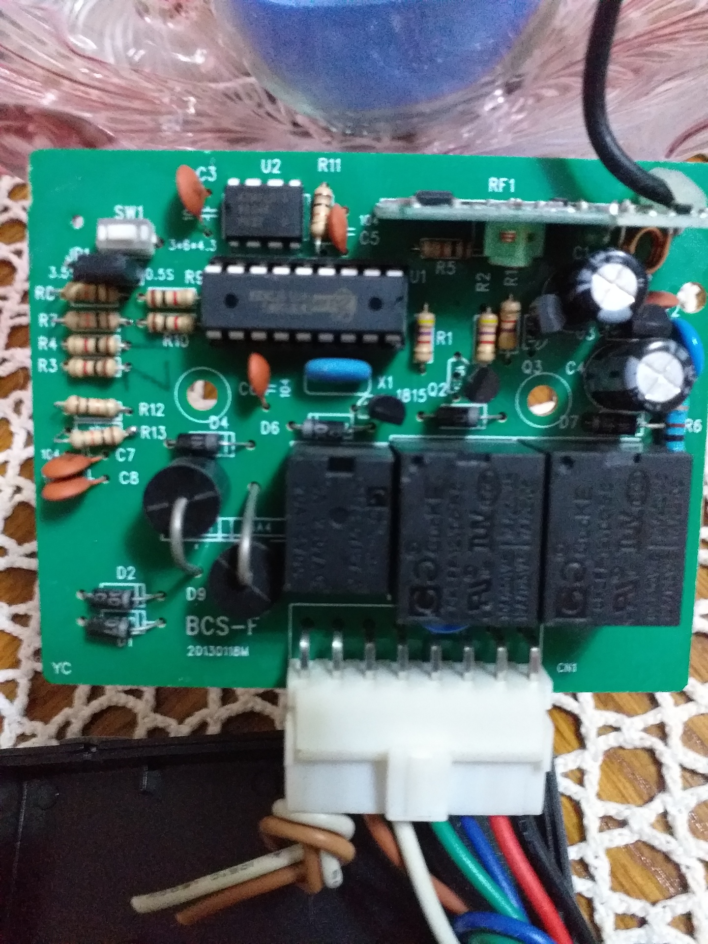

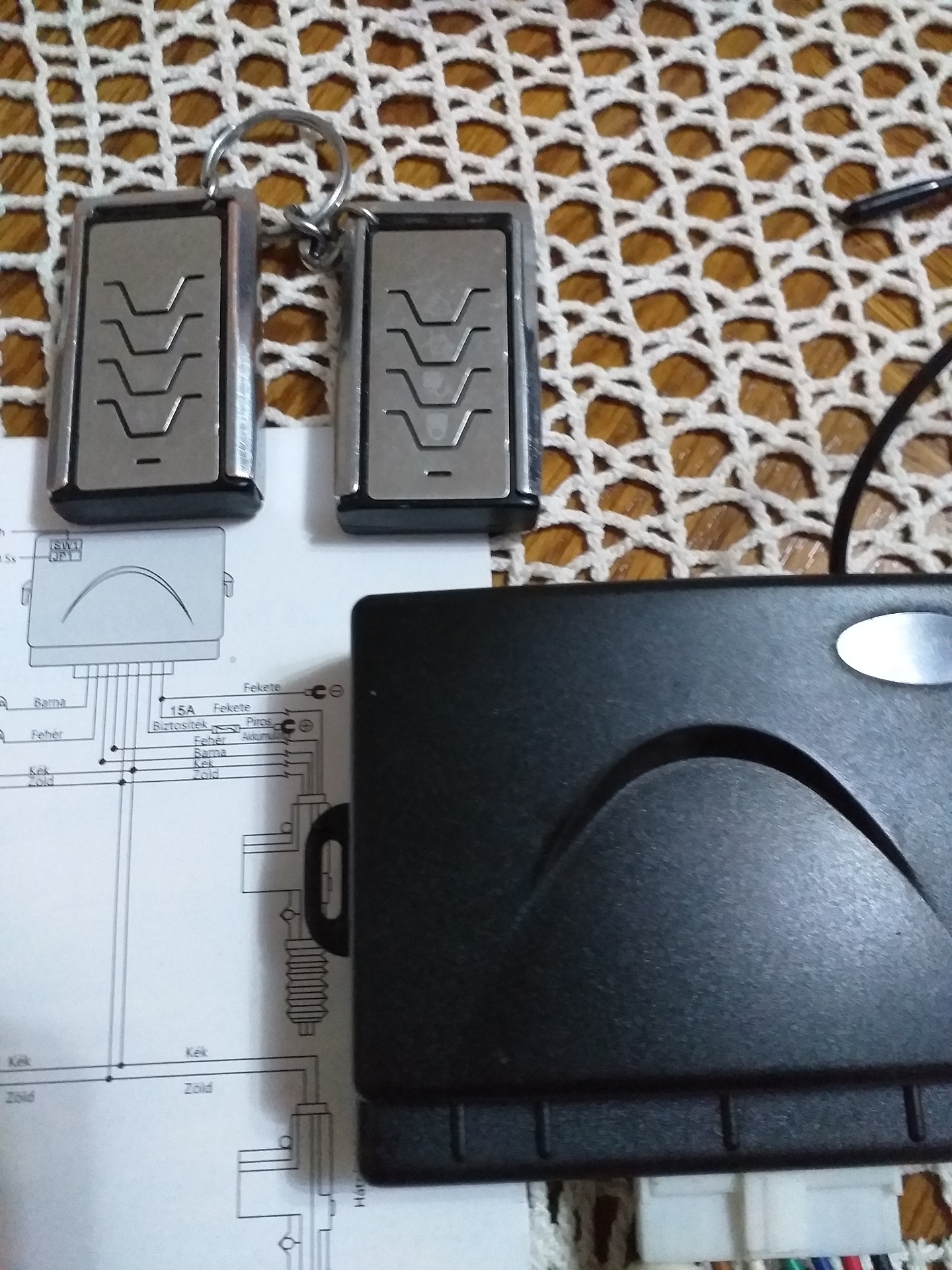

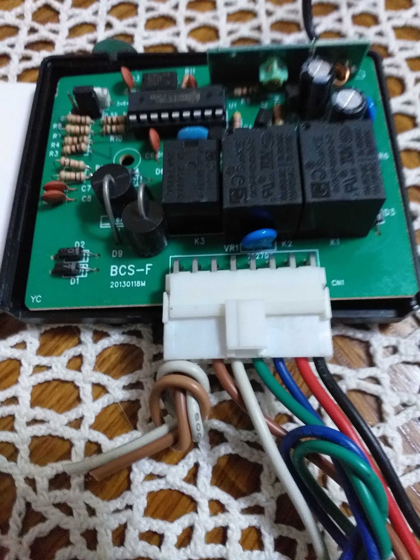

Tudna valaki segíteni ? Az a kérdésem,hogy gépkocsi központi zár vezérlő egységével lehet e kapunyitást vezérelni és ha igen milyen kiegészítő egység kell hozzá?
Többrétegű probléma: van-e szabad gomb a gk. távadóján?
Ha van, milyen kódolás, frekvencia? A kapu vevője rá tanítható-e? Ha nem akkor kell egy olyan vevőt kötni a kapuelektronikára ami tudja kezelni a gk. távadóját.
Szerintem nem erre gondolt, van egy szett központi zár nyitója és a motorok kimenete helyett pl relét vezérel.
Szerintem összehozható, ha jól tudom kb 1 másodpercig ad ki 12v-ot, az hogy cserélgeti a polaritást (nyitás/zárás) a relé szempontjából lényegtelen, ill 1-1 diódával akár csak nyitás csak zárást is lehet kapcsolni.
Lehet az is, elsőre így jött le nekem. Ha kicsit pontosít a kérdező akkor előrébb leszünk.
lelkes amatőr és zsoltee0001 bocsánat holnap rakok föl képeket, ha föltudom rakni. Igen van egy komplett szettem két távirányítóval amit nem használok mert valamilyen oknál fogva nem ad jelet az irányjelzőnek, a zárás és nyitás tökéletes.
Küldöm a képeket a központi zár szettről.
A hozzászólás módosítva: Dec 31, 2019
Nem mindegy, hogy "kapunyitást vezérelni" úgy, hogy van egy rendes kapumotor vezérlőegységünk, amelynek ezzel a központi zár szettnek a távirányítóval adjuk az indítójelet...avagy egy "csupasz" kapura szeret villanymotort (DC12-24V?...AC230V?!!!) csak ezzel szeretnék közvetlenül kapcsolgatni.

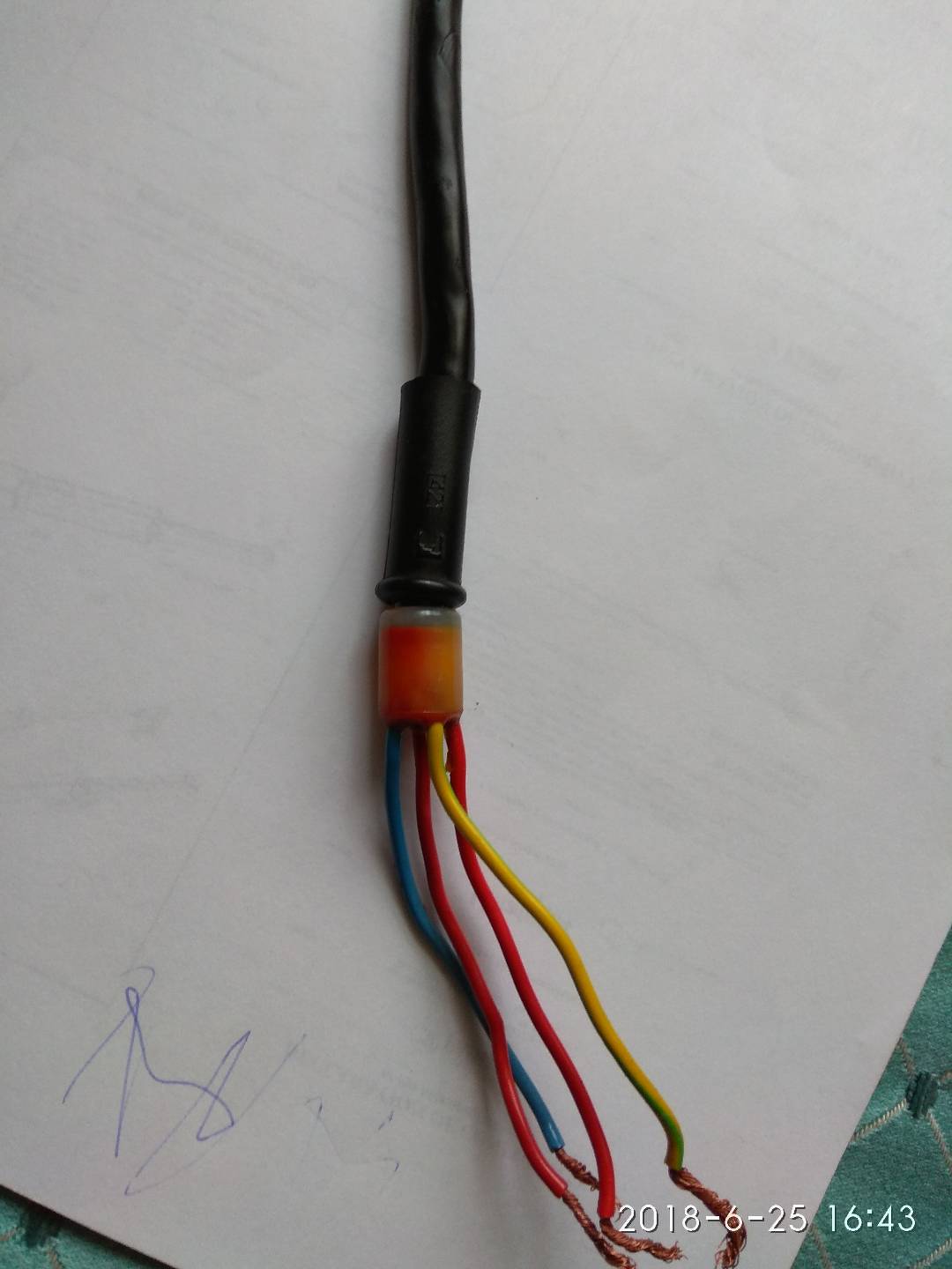

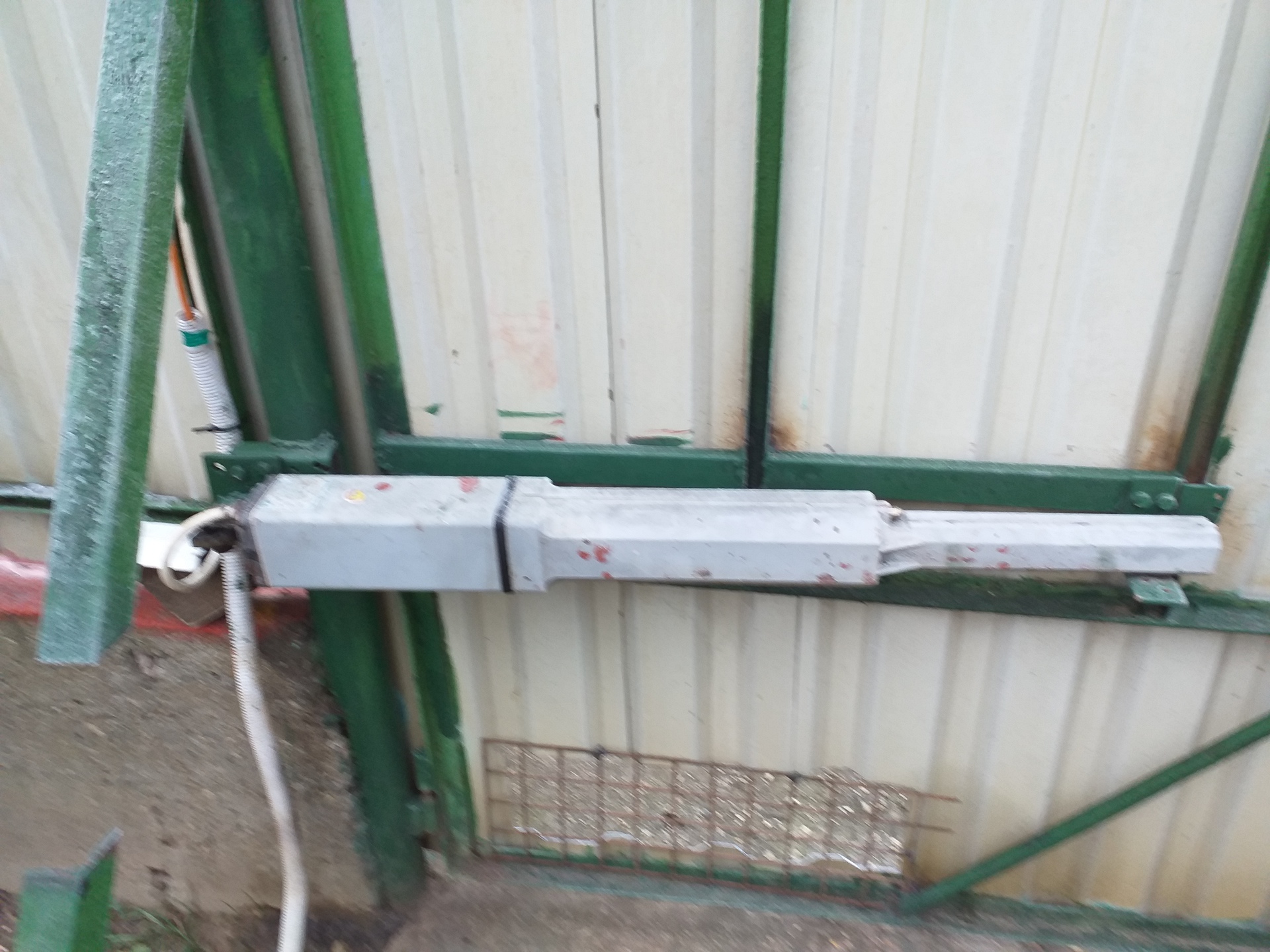

Van egy régi kapunyitó mechanikám 230V os. A motorja olajszivattyút működtet,valamikor az eredeti vezetéke 4 eres volt,de tönkrement és sima három eresre lett cserélve.Jelenleg két kapcsolóval működtetem,az egyik a motor forgás irányát kapcsolja a másik az indítást.Ezt szeretném távirányítóval működtetni. Az eredeti kábelt mellékeltem,Azzal nem kellett külön kapcsolgatni a forgás irányt ( egy új kábel több mint nyolcezer forint) az eredeti vezérlő egység nem került hozzám.
A hozzászólás módosítva: Jan 1, 2020
Idézet: „egy új kábel több mint nyolcezer forint” 4x1 es kábel métere 100Ft a sarki villamossági boltba, valamit benéztél, mert kell a forgásirányt és a működésre kapcsolására is relé. A közös vélhetően a kék, a két piros valószínűleg a két irány és a földelés. De ohmmérővel mérd le, az a biztos. Üdv
zsoltee0001, Valóban úgy van ahogy írod.Én a gyári szerelt kábelre értettem,annak speciális "fejrésze" van mivel az tömít az olaj kifolyás ellen. Továbbra is érdekel a legelső kérdésem (hogyan tovább?)
Szerintem először addig juss el, hogy működtess egy relét a központizár vezérlőddel.
Azután kell egy egyszárnyú kapunyitó vezérlés, mert itt most tulajdonképpen a rádióvevőt váltod ki a központizár vezérlőddel. Üdv
