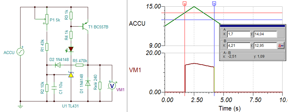

Menetrögzítő kamerát szeretnék rakni az autómba, ami már az előzőbe is benn volt, ott úgy oldottam meg a kapcsolását, hogy a tompított fényszóró ágára bekötöttem egy 12/5V usb átalakítót, mert ott csak akkor volt fesz ha már rajtvolt a gyújtás, így ha leállítottam a kocsit, automatán kikapcsolt a kamera. Ez az autót nem akarom ennyire megbontani hogy körbevezessem a vezetéket, meg a műszerfalat se akarom szétbombázni max a szélvédőnél lévő utastér világítást, mert úgyis ahhoz lesz a kamera a legközelebb. Mivel ott csak közvetlen 12v van ezért egy olyan kapcsolást keresek amivel megoldható, hogy pl. egy relé csak akkor húzzon be ha 14V fölött van a feszültség, tehát ha leállítom a motort akkor kapcsoljon ki. A relé után meg már simán beköthető a 12/5V usb-s átalakító. Gondoltam olyanra, hogy ledes akkuőr kapcsolást csinálok és a megfelelő led helyére egy tranzisztort ami tudná kapcsolgatni a 12V-os relét, de több helyen írták, hogy nem olyan pontosak ezek a kapcsolások. Áramkört építettem már sokat, tudok hozzá nyákot is gyártani. Valakinek van hozzá használható ötlete?

(#) proba válasza pista40 hozzászólására (») Okt 10, 2019 /
Némi faragással itt biztosan találsz kapcsolást: Bővebben: Link.
Ami kérdéses az aku mikor fog alapban 14V alá esni folyamatosan. Ezt a módszert nem igazán tartom megbízhatónak. ( bár jobbat sem tudok.) Mindjárt az utolsó is jó lehet, csak a bemenetre is kell egy poti, ami a 14V ot a kérdéses tartományba leviszi.
A hozzászólás módosítva: Okt 10, 2019
(#) proli007 válasza pista40 hozzászólására (») Okt 10, 2019 /
Hello! Ha csak rajz kell, tessék. De az kevés, hogy 14V felett húzzon be egy relé. Mert a kérdés, hogy mikor ejtsen el. Mert az aski "puffereli" a feszültséget és később esik csökken. Valamint gond lehet az is, mikor a kameratáp bekapcsol, vissza esik a feszültség a drótokon. De a trimmerrel lehet beállítani a meghúzási feszültséget, a hiszterézist pedig az R5 értékével. Mint jelenleg láthatod, ez kb. 1V körül van.
(#) hg6dab válasza pista40 hozzászólására (») Okt 11, 2019 /
Van létező megoldás, vagy megépíted proli007 által ajánlott kapcsolást. Utóbbi előnye, hogy egyrészt sokkal olcsóbb, másrészt tudod korrigálni a ki-be kapcsolást.
