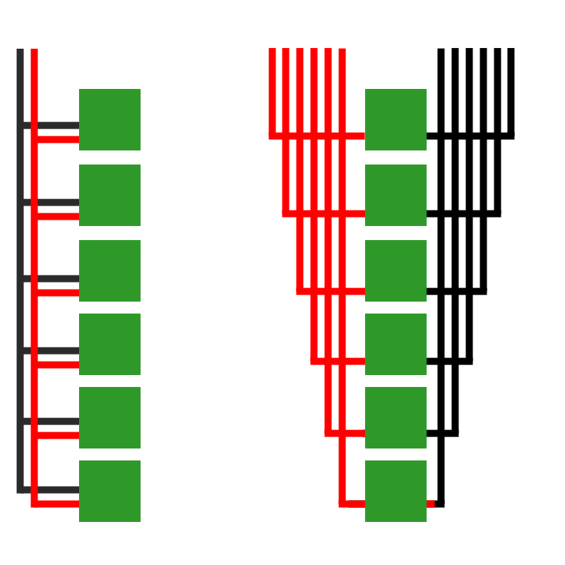

Van 12 darab 5 voltos modulom, amit meg kellene táplálnom egy áramforrásról.
A kérdésem igazából az, hogy hogyan érdemes őket a tápra kötni.
Szépen sorba kötni őket, vagy minden egyes modult külön kötni a tápra? (lásd egyesesített ábra )
(#) bbalazs_ válasza Endre22 hozzászólására (») Okt 13, 2019 / 1
Általánosságban a második, a csillagpontos a nyerő.
De sok függ attól, milyen modul, mit csinál. Minél kisebb az áramfelvétel, annál elfogadhatóbb az első.

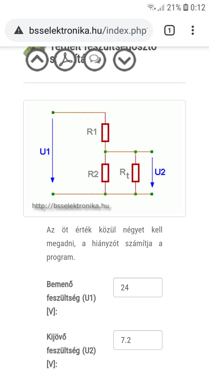

Valaki letudna vezetni nekem, hogy hogyan kell kiszamolni az Rt erteket ha minden mas ertek adott?
(#) pipi válasza Lacaboy hozzászólására (») Okt 14, 2019 /
át kell rendezni az egyenletet
(#) tbarath válasza Lacaboy hozzászólására (») Okt 14, 2019 /
Rt és R2 párhuzamosan van kötve, az eredő ellenállásuk Re = 1 / ( 1/R2 +1/Rt )
Ez az eredő egy feszültségosztót képez R1-el, szóval tudjuk azt is, hogy U2/U1 = Re/(R1+Re).
Ebbe behelyettesíted az első képletét, aztán addig rendezed amíg az egyik oldalon Rt nem marad.
(#) Lacaboy válasza pipi hozzászólására (») Okt 14, 2019 /
Nem vilagos tudsz segiteni levezetni?
