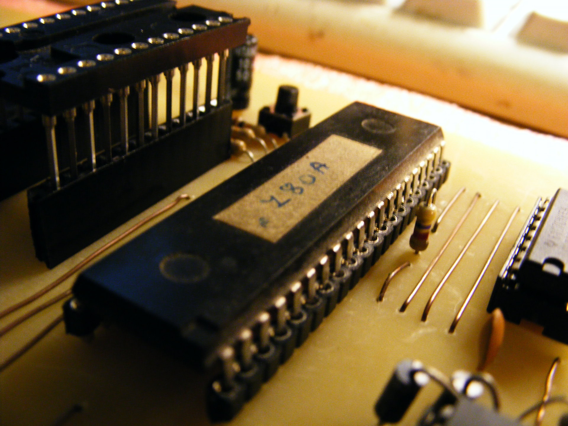

Próbálgattam a fotó masinámat, közben pedig teljesen elkészültem az Alfa prototípussal, ami immáron tökéletesen üzemel lassan egy hónapja.
Kiegészítő kártyák sorával láttam már el , eddig nem volt semmi komolyabb bajom vele.
Minden esetre ha sokat beszélek beszéljenek az adatok és képek.
Gép: TEC-1D
Processzor: Zilog Z80A (Max 4Mhz, itt 100Khz~)
Memória: 2Kb 6116 (bővíthető)
Rom: 2Kb - ebből 1Kb szabad
Hang: 1 csatornás
Kijelző: 7 szegmenses, 4 adress, 2 data kijelző.
