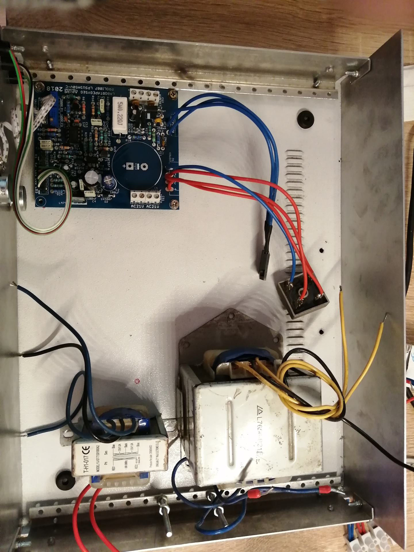

El kezdtem össze rakni LPSU3A50V tápot. Kérdésem hogy használhatom e nagyobb trafóval ami 2x22,5V 6 A. Mert ami most van az 2x13V 1A
Igen. Részben az is egy olyan áramkör, ami némi módosítás után "bármekkora" feszültségre megépíthető ésszerű keretek között. Most nincs előttem a rajz, de ha elhagyod a sallangokat, meg adsz külön tápot a referenciának akkor abból is lehet akár 400V-os labortáp is, ha éppen csövekkel is foglalkozol.
Alaphelyzetben 2*~24V -ra lett tervezve. Ettől kicsivel eltérhetsz még felfelé is, de a Graetz utáni elkó feszültségét ne lépd túl semmi esetre.
Ha átalakítod, akkor ahogy Ge Lee írta, bármekkora feszültségre jó lesz csak az akkor már nem az LPSU3A50V lesz ... 2*~22.5V -al simán menni fog.
Így álok jelenleg táp egységemmel Fet re kellene valami borda. Kimeneti csatlakozó meg az apróságok. Fetre mekkora bordát ajánlotok? A dióda híd még csak próba idejére lett be téve közelebb lesz hozva a panelhoz.
A legnagyobb bordát tedd, ami belefér a dobozba !

A műszert be kötöm ahogy a gyári ajánlásba van. A diódával vagyok bajba 6A a trafóm a dióda meg 3A van kapcsoló üzemű tápból diódám ami 20A arra ki cserélhetem?
Amennyiben fizikailag od fér akkor minden további nélkül cserélheted.
