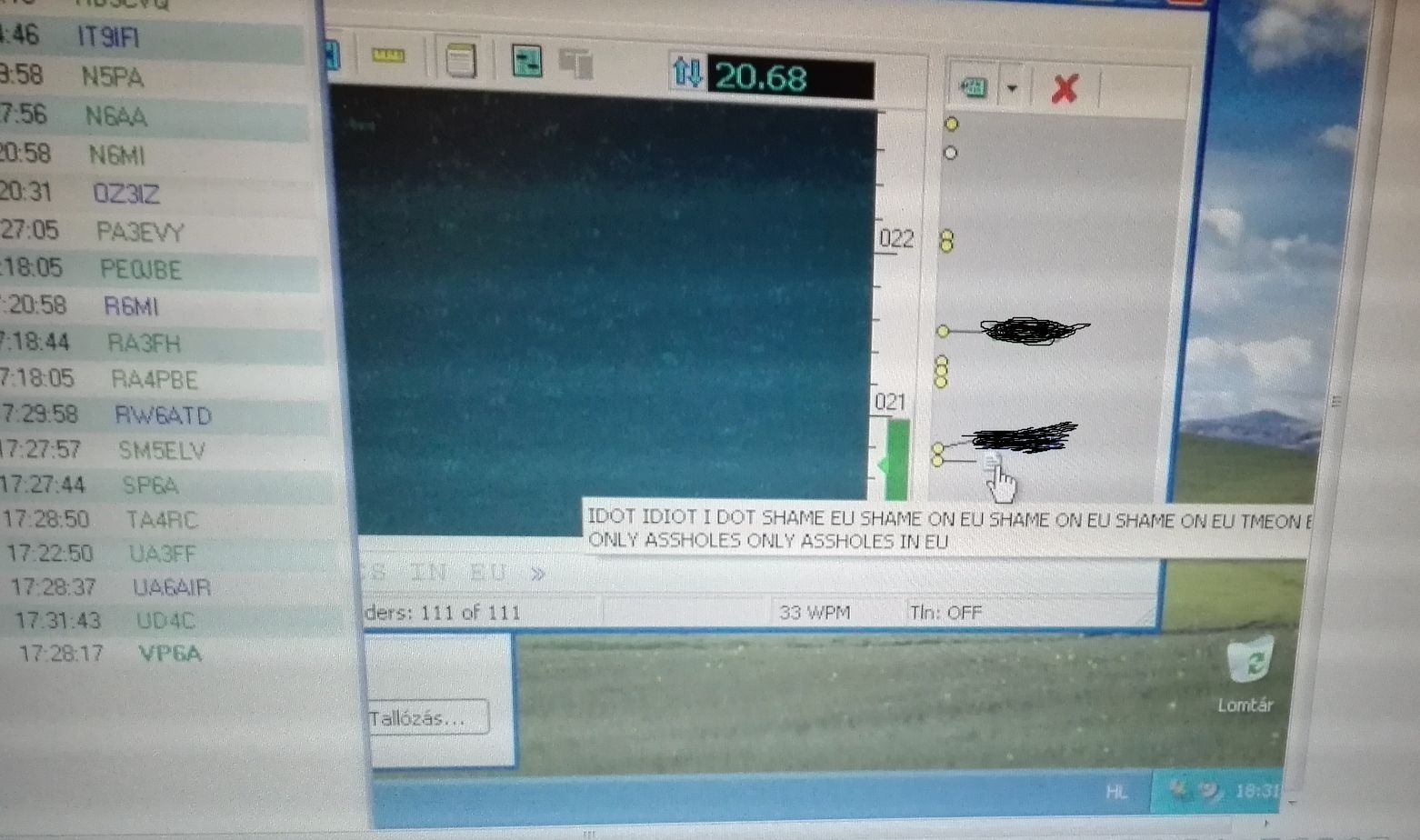

Végül is bárki adhatta, nincs is jelentősége.
De mégis érdekel, hogy valaki trollkodott, vagy egy amatőrt felbosszantott egy másik stb? ![]()

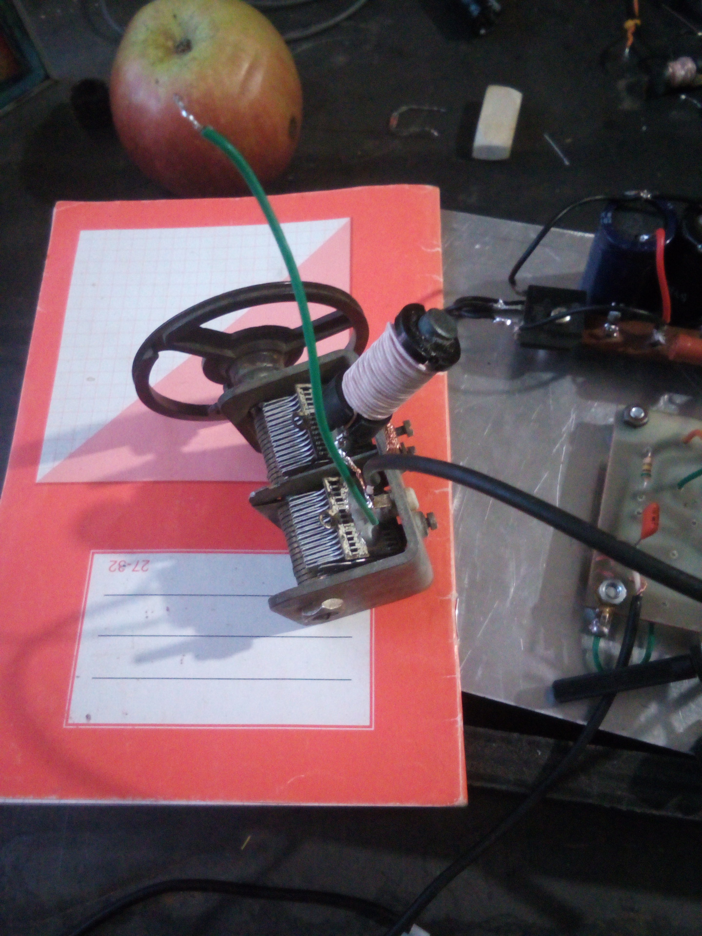

fog benne szólni a legtöbb helyen. Debrecenben is így van. Mi az a kerek dolog a képen?

Nem, a kormánykerékre emlékeztető valamire,
ami szerintem egy forgókondenzátor "tekerője".
A forgó kondit még Kálmánéktól kaptam anno valami rádiós bontásból.
Én 100 km re vagyok Solttól és ha nincs hullámcsapda végig Pest szól, kivéve a keretantennást, annak jó a szelektivitása. Sőt 10 m huzal és vízcsap és máris szól a Kossuth rádió.
Itt csak egy rövid drót volt bekötve aminek fogtam a végét.
Azért 2 MW az nem kevés. Ez alapján Belgrádtól jóval délebre lévő Kragujevácon is fogható most nappal is Pest. Bővebben: Link
Hangfrekvenciás torzítóról írtál, abban is benne volt a forgókondenzátor?
Vagy csak van akkora erősítése, hogy a rádió frekiket is elviszi. Fogtam vele román rádiót is.
Az erősítők torzítás révén demodulálják az AM jelet. Tehát, ha van antenna, valamilyen
szűrés, a a rádiós frekvenciáknak kedvez, és egy átlagos erősítő, akkor az működhet rádióként. Én egy lm386 is-s áramkörrel tudtam venni FM rádiót, mobilantenna, wifi zörejeit. ![]()
