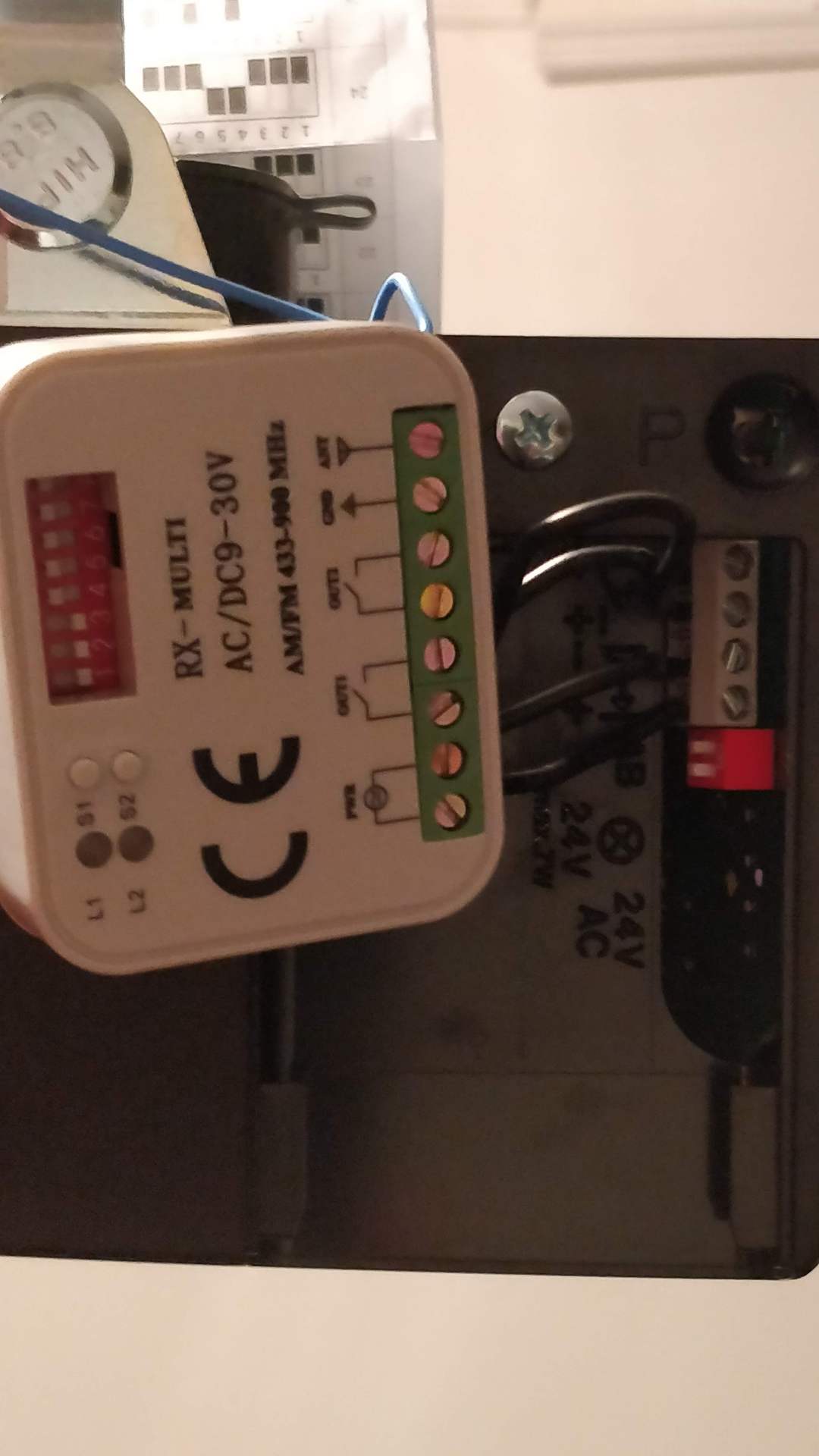

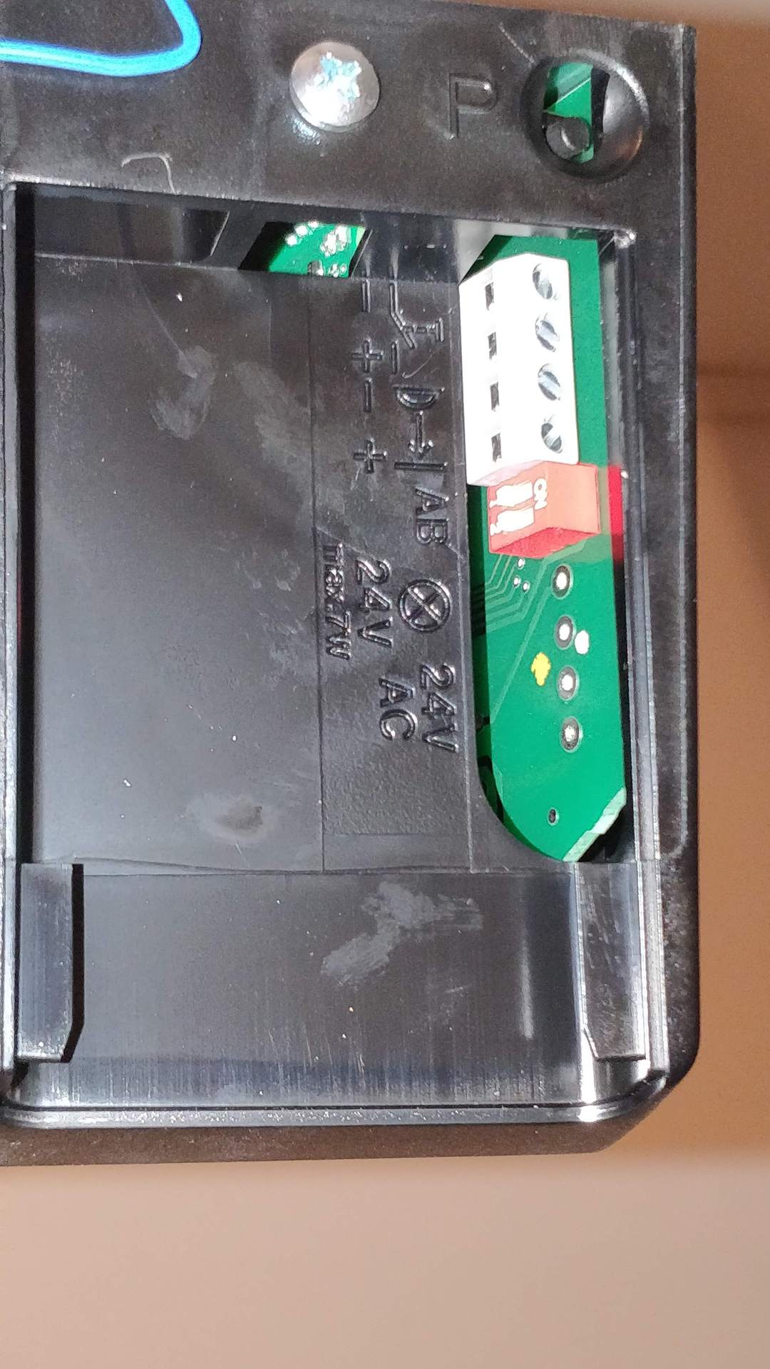

Vettem egy Hörmann ecostar 500 Liftronic-ot. Beszereltem, működik rendesen. Van mellette egy régebbi meghajtású, Supramaticos garázskapum, aminek a távirányítója a 4gombos HSM4. Persze az új Liftronicot nem tudom beprogramozni a régi HSM4 távirányítómra. Vettem egy RX Multivevőt, hogy áthidaljam a problémát. A képen látható a motor csatlakozásai. Ha a felső kettőbe bekötöm a Multi tápját, szépen be is kapcsol a multi és be is tudom tanítani rá a HSM4-et. Ha megnyomom a gombot, hallatszódik, hogy kapcsol. Viszont ez semmilyen kihatással nincs a motorra. Hogyan tudnám rávenni az RX Multit, hogy vezérelje a motort? Amit még próbáltam: Az RX OUT1 (Channel1)-et bekötöttem az alsó 2 csatlakozóra, illetve az "A" kapcsolót a motoron átállítottam ON-ra. Valakinek ötlete/tapasztalata van ilyennel kapcsolatban? Köszi Ádám A hozzászólás módosítva: Okt 28, 2019

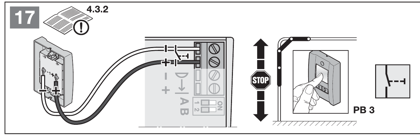

A rajz szerint az alsó 2 a táp és a felső 2 a kapcsolt, esetedben a vevő Channel1.
A dip kapcsolót tedd vissza off-ba, ahogy nézem az a fotocella aktiválás.

Átkötöttem, de továbbra is semmi. Csatolva egy bekötési kép és videó

Ezt te is egyszerűen ellenőrizheted : Azon a tápkimeneten vajon mindig jelen van a tápfeszültség ? ...vagy csak egy pillanatra jelenik meg a fotocella tápfeszülsége?
Sajnos az ecostar, és prolift motoroknál nincs opció idegen vevőegység tápellátására.Ahonnan a tápot szeretnéd levenni az egy egyutas fotocella csatlakozási helye.Az A jelü dip kapcsolóval lehetne aktiválni a fotocellát, a B jelű dip funkció nélküli.Javaslom egy közönséges dugasztáppal tápláld meg a használni kívánt vevőt.

Én kimérném, hogy a 24 v aljzaton jön-e ki táp. Kis forrasztás és máris van betápod.

A Hörmann azért gondosan odafigyel arra hogy csak a saját méregdrága hardvereivel legyen kompatibilis.Mondjuk a nagyobb fejegységek, promatic, Supramatic már legyalább ad ki tápot idegen vevőnek.
