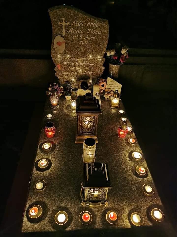

(#) jeep édesanyja hozzászólása Nov 11, 2019 /
Drága elhunyt gyermekem, már sajnos 12 éve vagy még régebben klub tag volt. Nyughelyére a sirköre egy kép alapján szeretném megvalósittatni elképzelést. Ehhez kerenék segitő embert. Lehetőleg Hajdu-Bihar megye közelében. Köszönöm. Privátban elküldöm a képet, mert itt nem tudom lehet-e? köszönöm
(#) antikzsolt válasza jeep édesanyja hozzászólására (») Nov 11, 2019 /
Részvétem.
Ha fotót akarsz tenni rá érdemes lézereztetni és úgy megmaratni az anyagot. Konkrét terv nélkül sajnos nem igen tudunk segíteni.
(#) jeep édesanyja válasza antikzsolt hozzászólására (») Nov 11, 2019 /
Köszönöm
Nem fotot szeretnék rá tenni, hanem a sirkó szélére világitást , de igy nem tudom megirni csak ha fényképet rakhatok fel. Ezt lehet?
(#) Gafly válasza jeep édesanyja hozzászólására (») Nov 11, 2019 /
Részvétem.
Pedig lehetne fénykép is, rádásul egyáltalán nem drága. Bővebben: Link
Én magam is gondolkodom hasonlón...
(#) jeep édesanyja válasza Gafly hozzászólására (») Nov 11, 2019 /
A siremléken van fénykép és a motorja is. lesz ami, lesz T. kérem a moderátorokat ne töröljék nagyon fontos kegyeleti dolog. Most bemásolom mit szeretnék a Drága Gyermekem nyughelyére.
Műszaki részét előtérbe helyezve:
Akkor Hajú-Bihar közelében kellene, sírra, örökmécses sort szerelni, volt fórumtársunknak?

(#) jeep édesanyja válasza Gafly hozzászólására (») Nov 12, 2019 /
Igen, pontosan.
