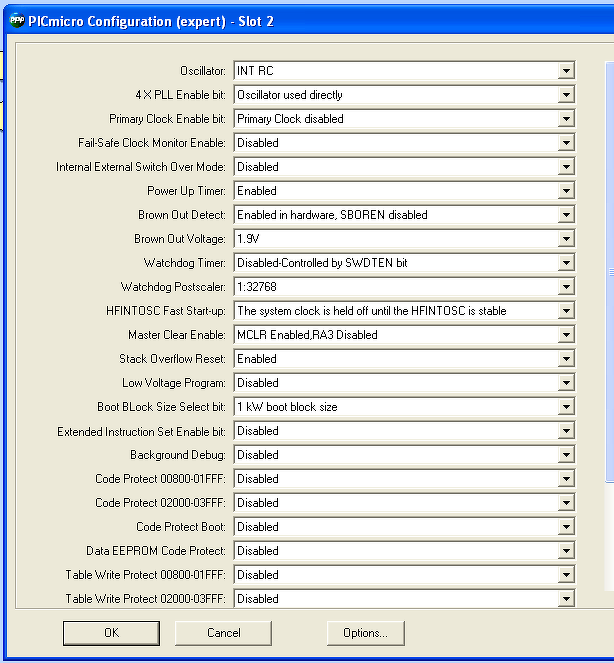

Új problémába kerültem. A PIC18F14K22 ben nem tudom beállítani a 16 MHz es belső órajelet, de még a 8MHz et sem.
---------------------------------------- C kód: osccon.IRCF2=1; osccon.IRCF1=1; osccon.IRCF0=1; //8MHz ---------------------------------------- Bővebben: Link Ezzel a PIC el most találkoztam először. A hozzászólás módosítva: Nov 15, 2019
Itt meg lehet nézni a beállításaim. Valamit szerintem rosszul csináltam. 4MHz en szerintem jól megy, csak felette???

osccon = 0x70; // 16MHz
osccon = 0x60; // 8MHz
Szia! Köszi. Ezt hol találtad? A többit amit beírtam, töröljem?

Azért, mert abban nincs "Extended Instruction Set". Tiltsd le a kontroller konfigurációjában és emiatt nem fog megállni a fordító.
Nagyon köszönöm! Ügyes!!!!

osccon a regiszter, ennek van 0 -7 bit -je
A biteket kétféle képpen lehet beállítani, bináris,vagy hexadecinálisan binárisan osccon = 0b1110000 ami hexadecimálisan osccon = 0x70

Légyszives állítsd be nekem ezt a PICet 8MHz re. Mert nálam most a 3x át méri időben a progi. A hozzászólás módosítva: Nov 15, 2019

Ha nem írod át az osccon regisztert, akkor belső órajelválasztás esetén (amit a konfigurációban állítasz be) a "gyári beállítás" lesz érvényben, ami nevezett PIC esetében 1 MHz.
A general options alatt van egy legördülő ablak clock speed néven. Azt hittem, hogy amekkora órajeleket ott a progiban be lehet állítani, azt végre is hajtja. Tévedtem?
Ezt a lenti táblázatot, a PIC adatlapjából idézted? A hozzászólás módosítva: Nov 15, 2019
