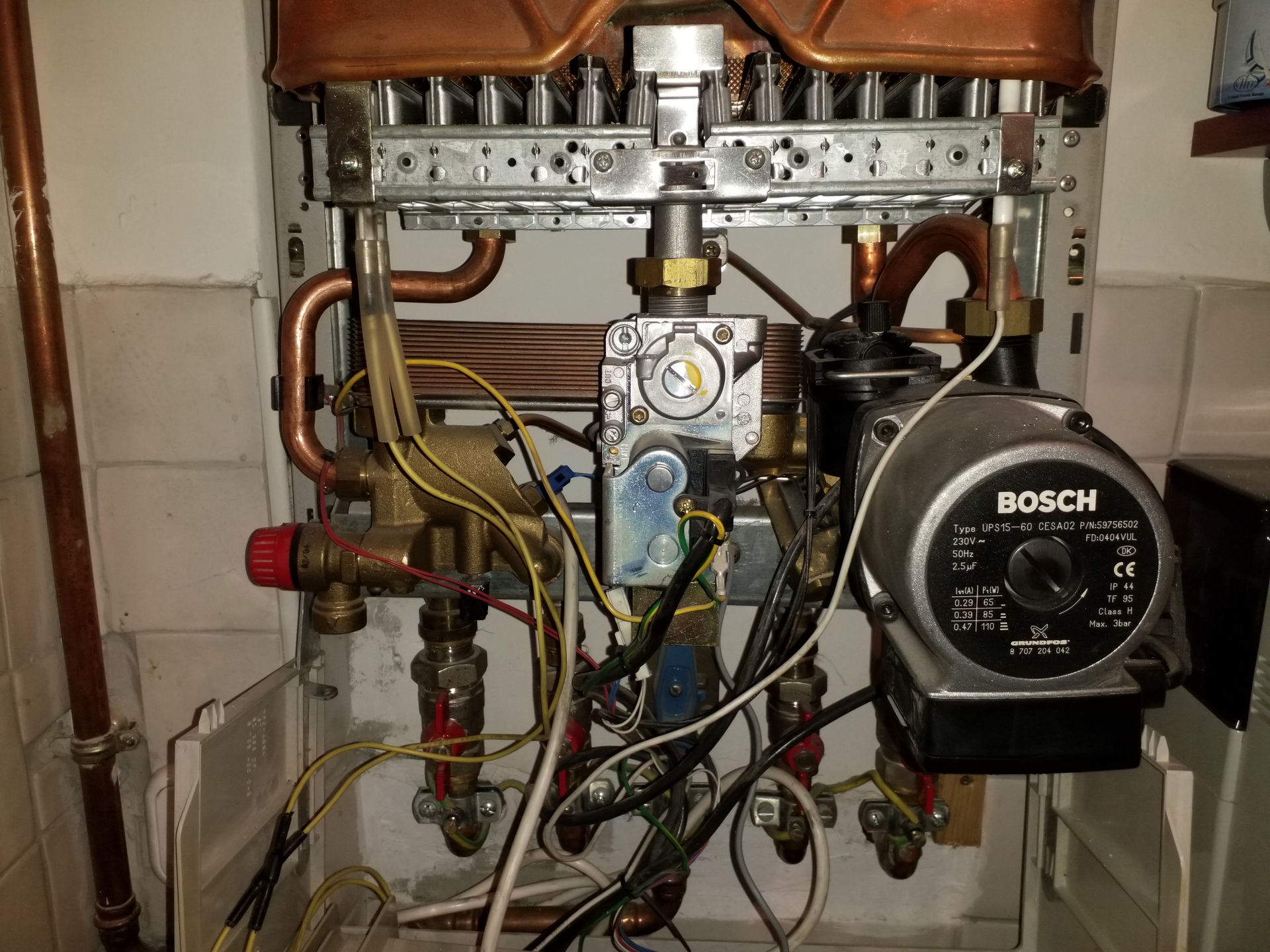

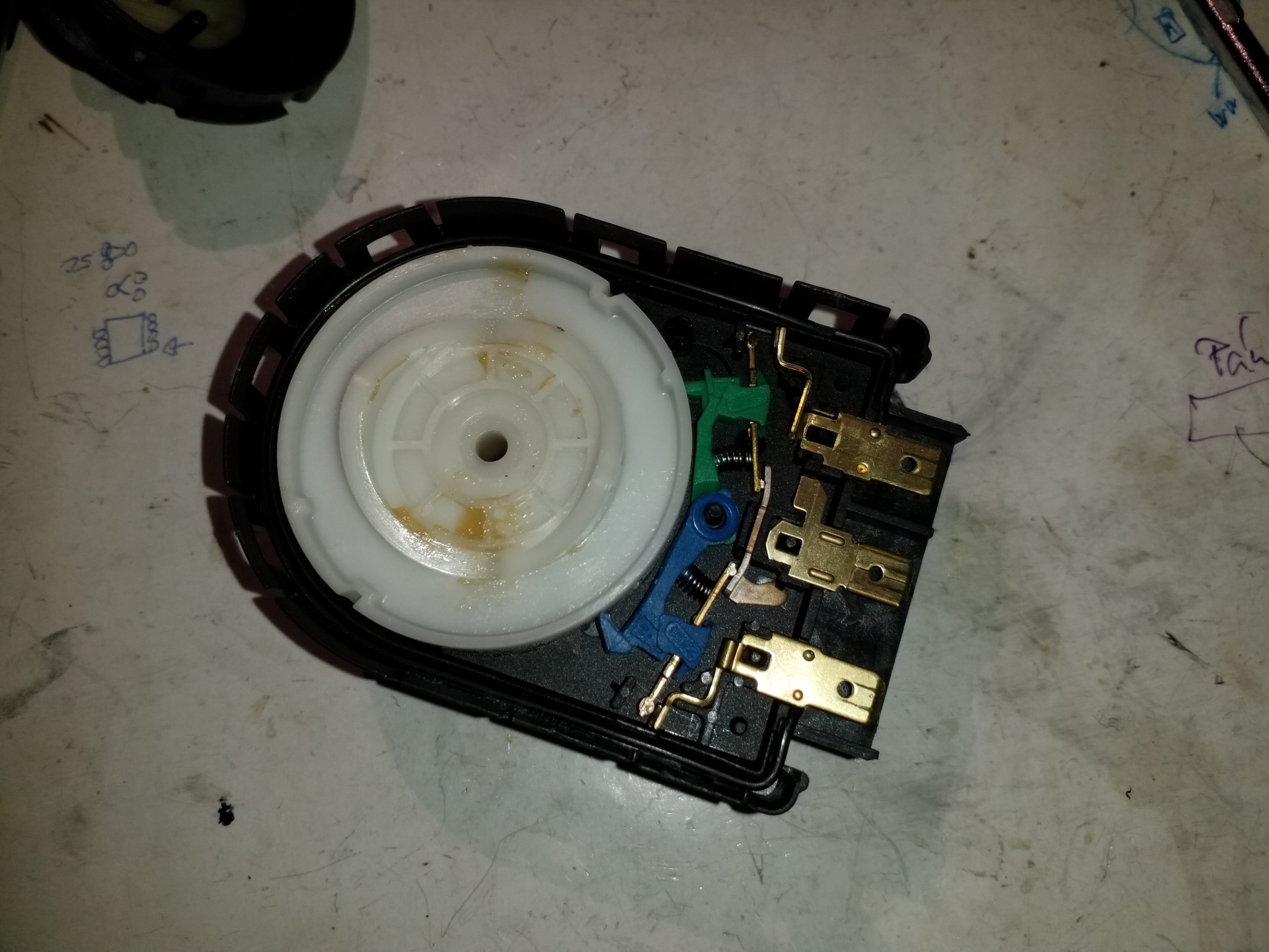

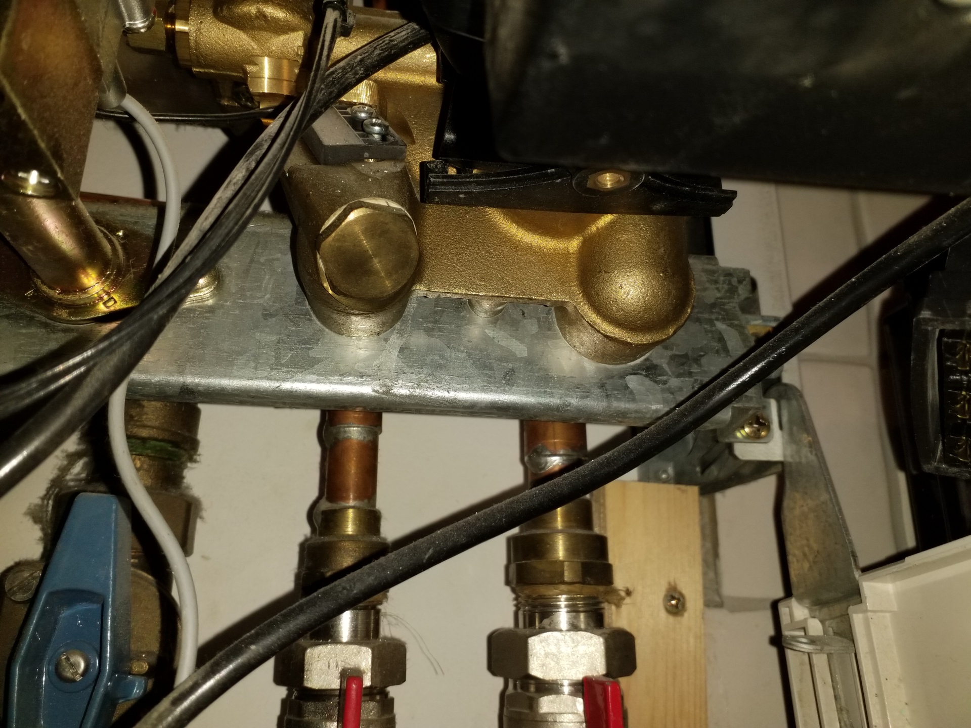

(#) ocsisajt válasza VIM hozzászólására (») Nov 16, 2019 /
Nahh, levettem a motort. A szelep tuske fent van. Kiprobalva motor nelkul radiator felé megy a melegviz. A motor pedig kitolt tuskevel van, tehát ha azt rateszem a szelepre, akkor az benyomja a szelepet, akkor alaphelyzetben a motorral HMV iranyba megy a viz... Szetkaptam a mocit. Kipucoltam az erintkezoket, de nem volt veszesen oxidos. Mondhatni tisztak voltak. Elektronikaf javitok mas teruleten, ezt merem allitani, hogy szep tiszta. Mellekelek kepet. Motor rendben levonek latszik. Semmi fogaskerek fog hiany, semmi kopas nyoma, stb... Megjarattam a valtoszelepet csavarhuzoval. Osszeraktam az egeszet. Szepen dolgozik most es van forro vizem. Kerdes meddig, mert ilyen volt mar.

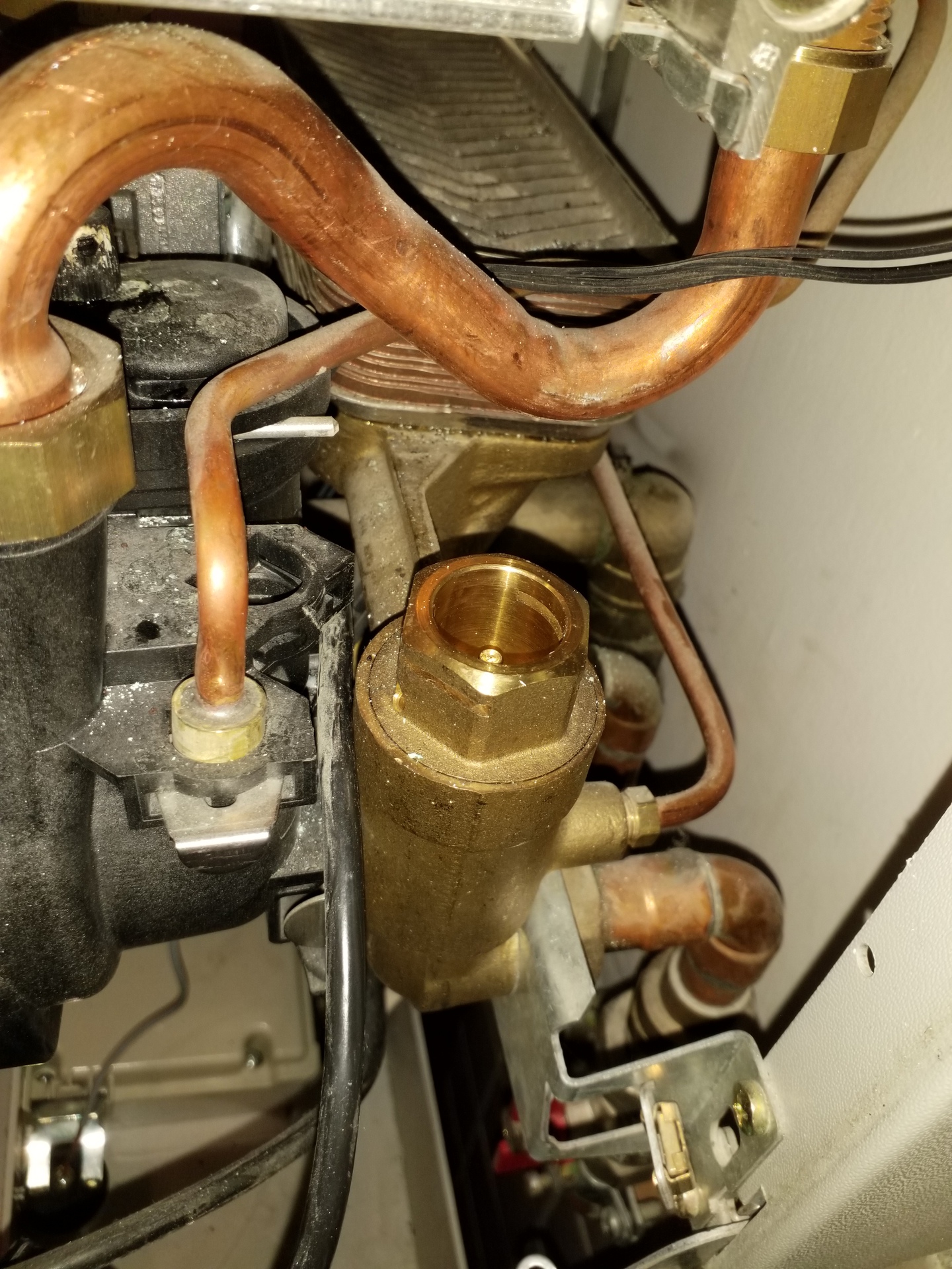

Az egyik foton mutatom a valtoszelep melletti réz cucc aljan azt a csavart amiben valami szűrő és áramlas szenzor van. Azt nem kell kipucolnom? Az ha lezarom az osszes vizes reszt akkor nyomas alatt van?
Tanácstalan vagyok mit csinaljak még meg?

(#) VIM válasza ocsisajt hozzászólására (») Nov 17, 2019 /
Hát azt nem gondoltam, hogy a szelep működések nem egyeznek meg a két készüléknél, mert igazság szerint nekem még nem kellet az Euroline-t ezért szétszednem. Ha jól megnézem a két szelepmozgató motor érintkezőit pont fordítva állnak az érintkezői alaphelyzetben. Nálad a bal oldali kék "bakter" alaphelyzetben zárt helyzetben van, míg nálam nyitottban. A vízáramlás kapcsoló és alkatrészei azok így néznek ki, reed relés. A képen a szelepmozgató motor érintkezői a két szélső érintkező felületein oxidosnak látszanak nekem pedig a középsők voltak azok. Ha megtisztogattad őket akkor nem lesz vele probléma. Az áramlás kapcsolóval nekem még nem volt problémám pedig a nálunk használatban lévő készülék ezen része sokat van használatban a "sűrű" meleg víz vételezés miatt (sokat kell mosogatni). Ha elzárod a bemeneti vízcsapot akkor a készülék mentesítve van a "betáptól", így ki tudod csavarni a záró kupakot. A szűrő az szerintem a belső oldalon lehet ahol a becsatlakozás van.
(#) zoszka válasza VIM hozzászólására (») Nov 17, 2019 /
A maxxban nem ilyen az áramlás kapcsoló. A tiedben turbinás van, átfolyást mér.

Nem azzal volt a gond, hanem a váltószeleppel vagyis inkább a motorral, mert az szerintem fordítva van az Euroline-ban az Euromaxx-hoz képest. Az Euroline-ban a motor kitolt tengellyel indul a Maxx pedig behúzottal. Lehet, hogy a szeleptest is másképpen van kialakítva a váltáshoz ....
(#) ocsisajt válasza VIM hozzászólására (») Nov 17, 2019 / 1
Tegnap óta a motor érintkezők tisztítása és a szelep megjáratása után tökéletes a működése. Azt az áramlásmérőnél lévő szűrőt egyik nap még kipucolom, ha lesz kedvem hozzá. Radiátoros fűtésnél mi a jó beállítàs az előremenő hőmérséklet potméter és a keringető szivattyu sebességénél? A keringeto szivattyu kozepes 2-es allasban van es a hofok poti picit tobb mint kozepallasban van.
