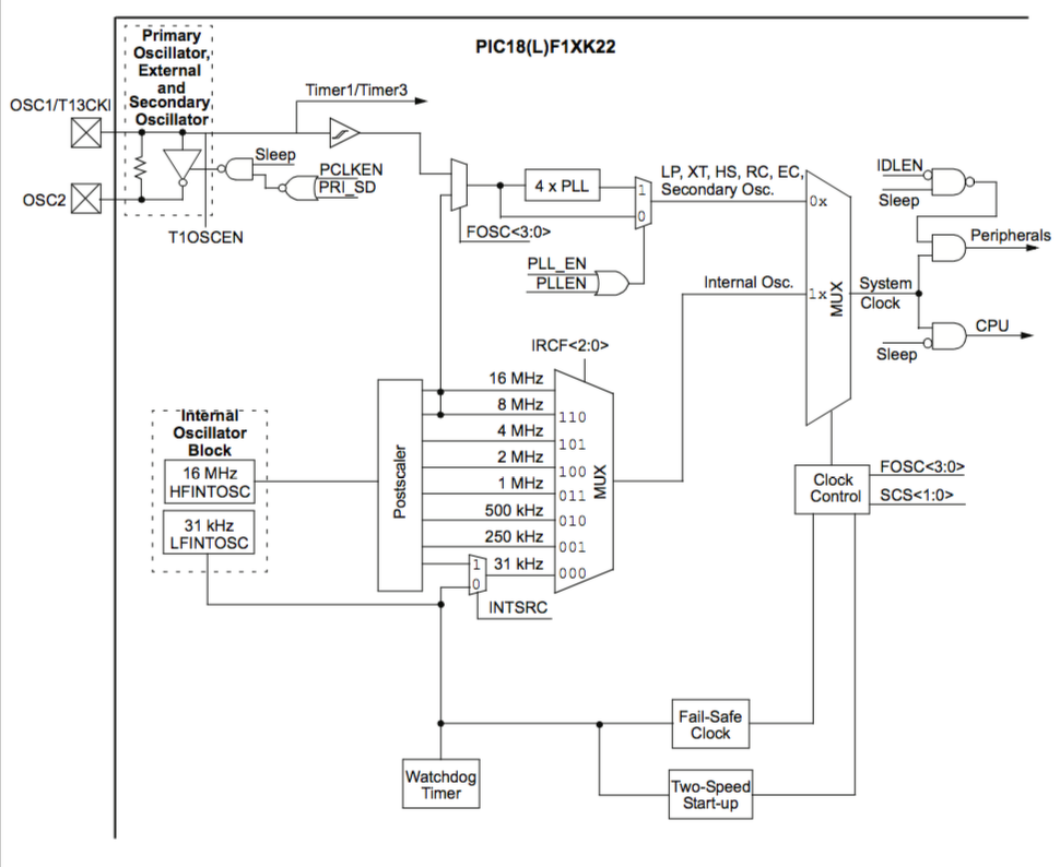

(#) Koncsar válasza Bakman hozzászólására (») Nov 15, 2019 /
Lefordította. De a 3mp időzítés az még mindig 6 mp.
Átírtam az OSCON-t 0b1110000 ra , így most jó.
Ha a C kódot beírom a program elejére, attól még a project options ban is be kell írnom az értéket? 16000000 Hz?
A hozzászólás módosítva: Nov 15, 2019
(#) Bakman válasza Koncsar hozzászólására (») Nov 15, 2019 /
Igen, ott is át kell írni.
Nem attól lett jó, hogy az első bitet átírtad, annak nincs köze az órajel frekvenciájához. 8 MHz-ről volt szó, nem 16 MHz-ről.
Igazad van!!!
Persze lenne még kérdésem. Ha valamiért 12.5MHz szeretnék beállítani, ezt meg lehet e csinálni. Vagy csak azok az értékek lehetnek beírva, amit az adatlap és a flow felhoz? Ez a PIC 16MHz ig megy, legalább is a belső órája.De ott van a másik dolog, a PIC12F683 nál nem kellett a progi elejére belső óránál 4MHz ig semmi C kód (OSCCON) sem. Elég volt a Flowba beírni, hogy 1,2,4 MHz.
Belső órajel használata esetén a már mutatott képen is látható opciók vannak. Kiegészítésképpen a 8 és 16 MHz-es "kimenetet" rá lehet kapcsolni a négyszerező PLL-re, így 32 és 64 MHz-re is fel lehet tornázni az órajelet.
A PLL használható külső kvarc esetén is, de a végeredmény nem lehet nagyobb, mint 64 MHz. Ha neked a belső órajel opciók nem felenek meg, akkor valamilyen külső forrást kell használnod. Pl. 12.5 MHz-es kvarc, 3.125 MHz-es kvarc + PLL, 12.5 MHz-es külső órajel ami jön valahonnan stb.
Értem. Ezzel az adatlap részlettel vagy részleten rágódtam sokáig. Szóval a belső órával 31kHz-16MHz ig vagy ezen belül nem lehet össze-vissza bármilyen értéket beállítani.?
(#) Bakman válasza Koncsar hozzászólására (») Nov 15, 2019 / 1
31 kHz - 16 MHz, illetve 32 és 64 MHz. A képen látható értékeket lehet beállítani, köztes frekvenciákat nem.
Na mára köszönöm az oktatást.

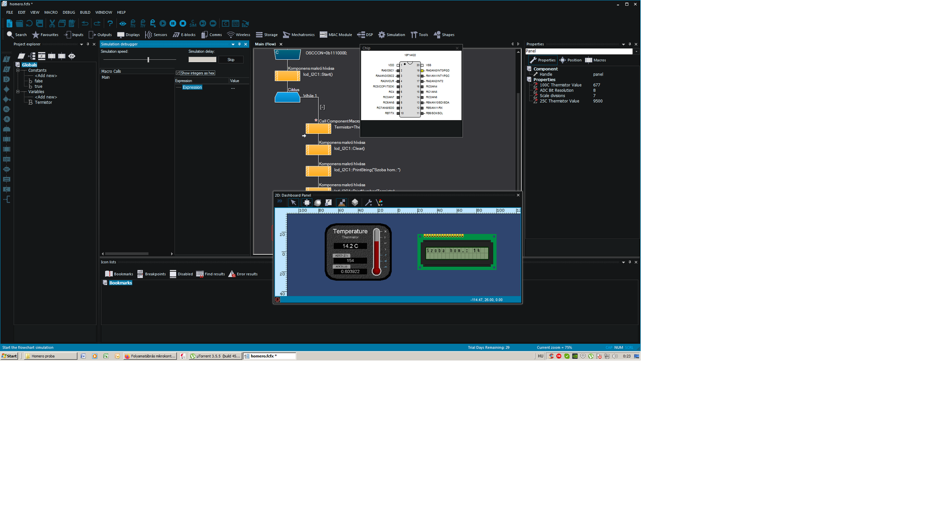

(#) Koncsar hozzászólása Nov 16, 2019 /
Ha még valaki van itt a késő órában és tudna egy kicsit segíteni, szuper lenne. A kijelzőn szeretném , ha a hőmérsékletet legalább egy tizedesig kiírná. Bele javítana Valaki?
homero.fcfx
(#) Koncsar hozzászólása Nov 17, 2019 /
A képen látható LCD be szeretnék egy tizedes pontot és mögé értéket.
(#) neoone válasza Koncsar hozzászólására (») Nov 17, 2019 / 1
Szia, bocsi, hogy bele kontárkodtam. Így talán egy kicsivel jobb, bár tizedes jegy még így sincs.
(#) kokozo válasza Koncsar hozzászólására (») Nov 17, 2019 / 1
tizedes vessző: érték osztva 10 (print), string vessző (print), érték -(térték/10*10)(print).
Matek : 14,3-at szeretnél kiíratni, de az értéked 143. 143/10=14, 14 (print), utána stringként kiíratsz egy vesszőt, (14,) 143/10*10=140, mivel a pic nem kerekít semerre. 143-140=3 megkaptad a tizedest : 3 print.
(#) Koncsar válasza kokozo hozzászólására (») Nov 17, 2019 /
Zoli! A tizedes pontját már sikerült, már csak az értékkel nem tudtam mit kezdeni.
A hozzászólás módosítva: Nov 17, 2019
Az a baj, hogy amit Neoone beleírt, az sem igazán jól működik nálam, szimulációban sem.
Nálam a szimulációban jól működik. Hányas flowcod-ot használsz?
(#) Koncsar válasza neoone hozzászólására (») Nov 17, 2019 /
5-6-8
Szimulációban amikor leviszem az értéket mínuszba, akkor egy számérték eltünik. -20 ból lesz -2 fok. Valóvilágban is ezt csinálja.
De Flow 6 ban sem akarja.
Parancsolj 2 kép. Olyan mint, ha 1 digitet jobbra ugrana mínusz értéknél.
