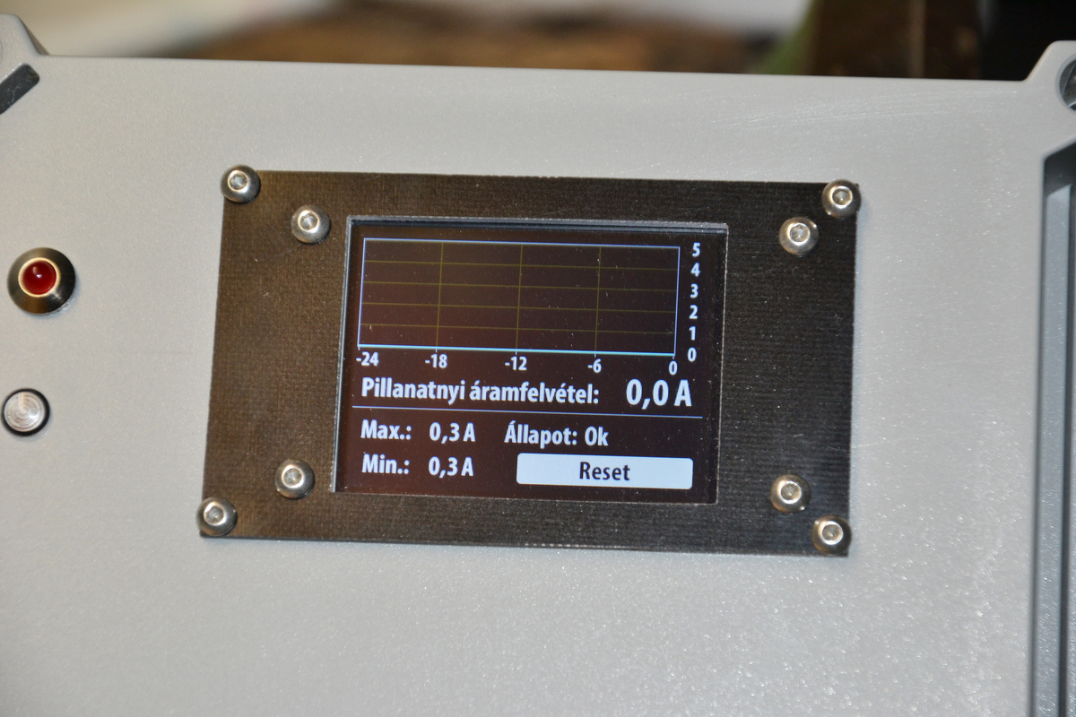

Az áramváltónak ez idáig a létezéséről se tudtam, mindig tanul az ember, mekkora ellenállással kell terhelni?
A kép bal oldalán lévő szürke és zöld valami, az relé?
(#) Bakman válasza zsoltee0001 hozzászólására (») Dec 29, 2019 /
Katalógusadat, ezt a típust 100 Ω-mal. Lehet kevesebbel is de akkor kevesebb lesz a kimeneti feszültség, illetve lehet többel is, ebben az esetben elvész a linearitása.
Kalapsínre pattintható sorkapcsok, lásd melléklet.
(#) zsoltee0001 válasza Bakman hozzászólására (») Dec 29, 2019 /
Köszi, a másik amit kérdezni szeretnék, hogy ezek az ssr-ek mennyire megbízhatók? Biztonsági célból nem kellene egy relé az áramkörbe, ha véletlen zárlatos lenne az ssr, ne égjen le a szivattyú?
Papíron 25 A-t bír és tartósabb, mint egy mechanikus relé, aminek az érintkezői is össze tudnak égni. Ha zárlatos az SSR vagy a relé, akkor olyan, mintha az egész doboz ott sem lenne. Túláramvédelem van a doboz előtt (B6 kismegszakító). Ráadásul az SSR nullátmenetnél kapcsol, ezt normál relével nem lehet kivitelezni.
Többször találoztam Triac zárlattal hasonló áramkörbe 400W-os terhelés mellett 24A-es triac zárlat és ilyenkor jól tud jönni a biztonsági relé, mert sajna a motor bőven leég mire a kismegszakító leold.
A relét úgy értettem, hogy az SSR elé és értelem szerűen először kapcsol mint az SSR és utána old, így gyakorlatilag örök élet, mivel nincs szikra képződés, ha a PIC-en van szabad out akkor erről mehetne a szoftvert meg egy kicsit átírni.

(#) Zoli_bácsi válasza Bakman hozzászólására (») Dec 29, 2019 /
Szép, kivitelezés! De. A kijelzőnél a csavarokat jó lenne eltakarni, mert az összképen sokat ront. Süllyesztett csavarok, és elé egy díszelőlap.
(#) Bakman válasza Zoli_bácsi hozzászólására (») Dec 29, 2019 /
Sokat nem tudok kísérletezni ilyennel, egyszerűen nem lehet kapni fekete üvegszálas lapot, nagyon meg kell gondolnom, mikor mennyit vágok össze. Tudom, eBay és társai, de onnan egy hónap alatt sem ér ide, sokat sem lehet egyszerre rendelni az értékhatár miatt. Túl vastag sem lehet az előlap (két réteg), nagyon mélyre kerülne a kijelző.

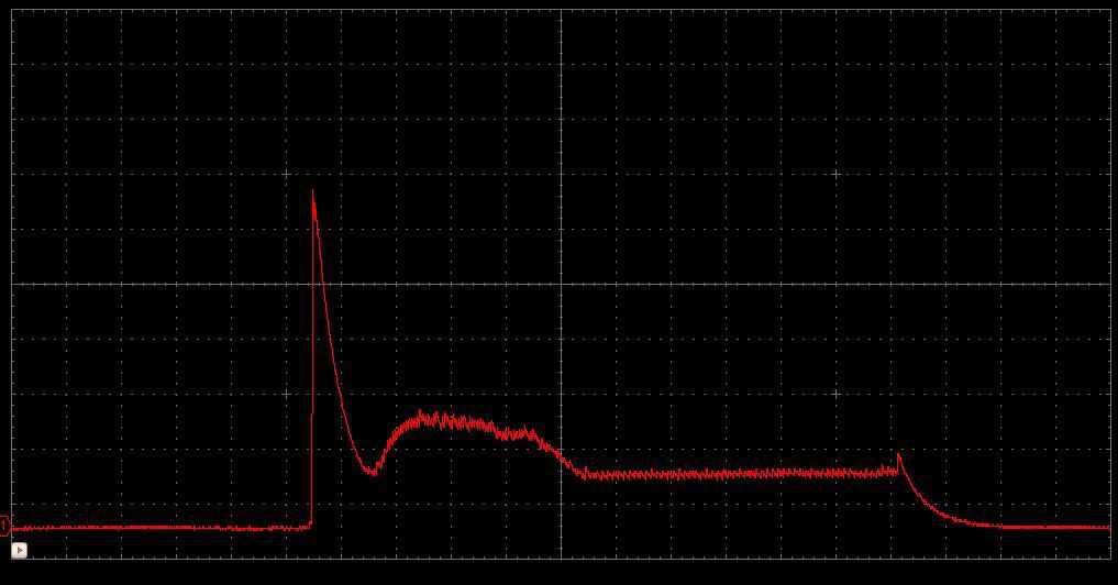

Az elv a következő:
Pontosan tudok áramot mérni, a mért áramértékeket pedig másodpercenként összegzem, a merítés pedig addig tart, amíg az akkumulátor feszültsége el nem éri a beállítottat (a felhasználó dönt, hogy meddig tartson a terhelés). Utána lekapcsol a műszer, nem indítgatja magát újra, csak várja, hogy leolvassuk az eredményt. Előtte csipog egyet, ha engedélyezve van.
Pl. nézd meg ezt az ábrát, még én is meglepődtem, amikor grafikonon ábrázoltam az akkupakk feszültségét: A merítés grafikonon ábrázolva.
Itt pedig írtam róla egy kicsit bővebben: Klikk a galéria menüre, és az oldal közepén van a leírás.
Röviden: Ha rosszul van megválasztva a lekapcsolási feszültség, a mért kapacitás is hibás lesz.
szerk:
Bemásolom inkább, ne kelljen kattintgatni:
"A grafikonon jól látszik, hogy egyáltalán nem mindegy, mekkora feszültségen határozzuk meg a lekapcsolási feszültséget. 5.00V-ig engedtem, de 6.50V jobb lett volna, korrektebb értékeket kaptam volna. 6 cellás NiMh akksinál a cellánkénti 0.9-1.0V megengedett, tehát 5.40-6.00V a helyes lekapcsolási feszültség. A készülék által mért 1541mAh 35-40%-a már csak 5.50V-os feszültségnél lett számolva, míg a korrekt kapacitás érték inkább 890mAh, hiszen eddig tartotta az akksi a kb. 7.00V-os feszültséget."

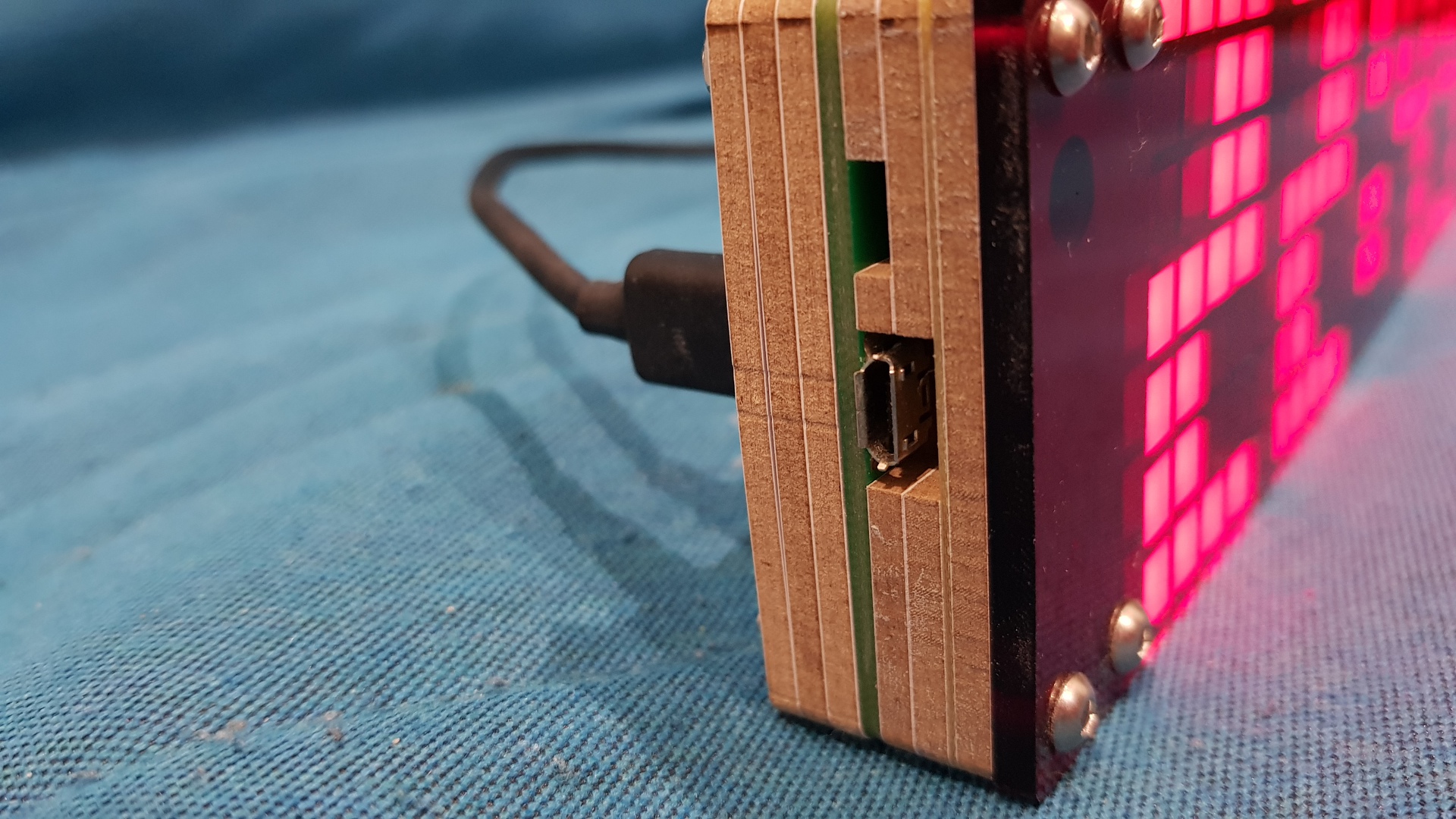

Befejezésre került végre valahára egy LED Mátrix óra. Már több éve megvoltak az alkatrészek és a burkolati elemek hozzá de most került rá csak sor az ünnepek alatt. Köszönettel és hálával tartozom H2Opok barátomnak a profi dobozolásért.

(#) kocsgab002 válasza Kovidivi hozzászólására (») Dec 31, 2019 /
Köszönöm szépen. Megemlíteném még, hogy a hogy a programot Zombee kezdte, ő formálta meg az alapokat (kijelző meghajtás interrupttal), majd Kovidivi kolléga Arduino-n elkészítette a program többi részét (betűtípusok, menürendszer, óra/dátum/hőmérséklet kijelzés, animációk, fényerőszabályzás, stb...) Nektek is köszönöm természetesen a közreműködést. Ez most a kedvenc órám Nálam a kijelző nem fűti a DS-t, valószínűleg a dobozolás miatt, a DS és a kijelző szinte hermetikusan el van választva, és kifelé szellőzik. Ezt a negyedik képen lehet látni.

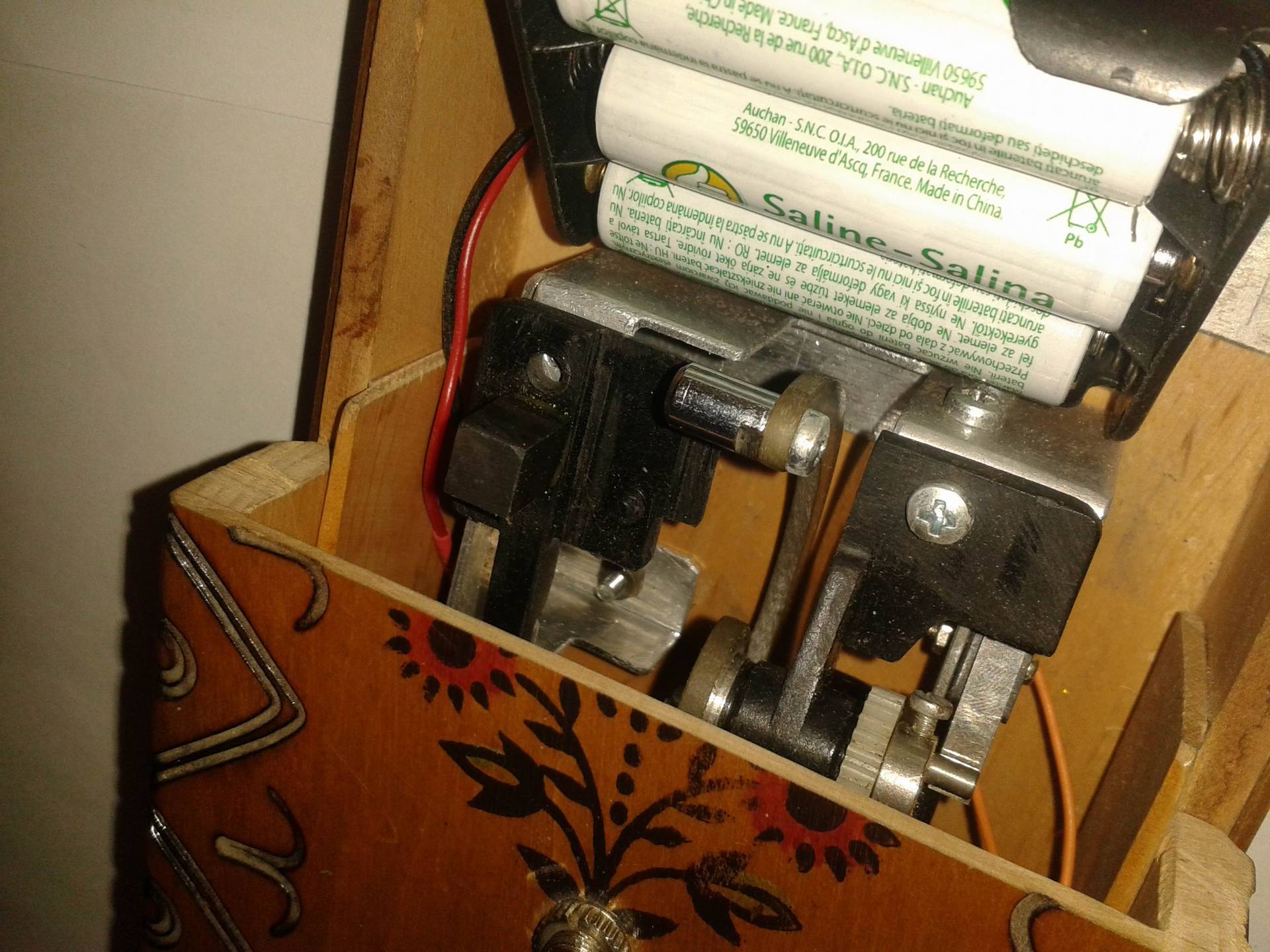

(#) manolo válasza Shance hozzászólására (») Jan 3, 2020 / 12
Sziasztok! Üdv. Mindenkinek!
Az enyém ennél sokkal kevesebbet tud. Igaz, hogy az enyémben se ATMEGA, se PIC, az én készülékem "agyközpontja" mindössze egy két áramkörös, és egy micro switch.
Videó itt.
