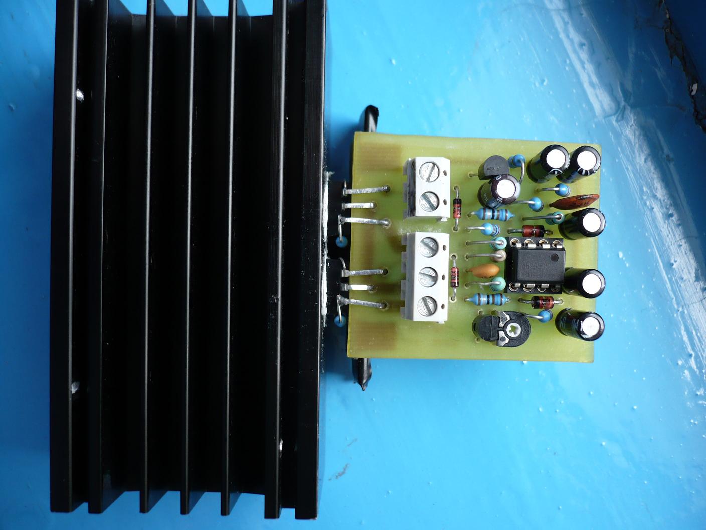

(#) troby hozzászólása Jún 1, 2008 /
Sziasztok fórumtársak!
A napokban én is elkészültem egy vf2 vel az eredeti kis panelt csináltam meg, sehol nincs szakadás vagy forrasztási hiba de amikor bekapcsoltuk +/-30 V on akkor a kimenetre -14V került! kicseréltük az ic-t és akkor +14 V volt a kimeneten!
Az ic két lába között ahol 24V nak kellene lennie ott csak 12V ot lehet mérni.
Ha valakinek van ötlete, hogy mi lehet a hiba oka kérem ossza meg velem is!
Üdv troby tettem fel pár képet
(#) Carter válasza troby hozzászólására (») Jún 1, 2008 /
Ha jól látom akkor a 3as sorkapocs alatti dióda fordítva van betéve.
(#) troby válasza Carter hozzászólására (») Jún 1, 2008 /
hello megnéztem szerintem jol van betéve mind két dióda a panel széle felé mutat!
üdv azért köszi
(#) nebszter85 válasza troby hozzászólására (») Jún 1, 2008 /
Helló.
A diódákat mielőtt beültetted a helyére megmérted hogy valóban jók e?
Következő: »»   14 / 170
