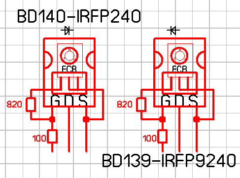

![]() ui:melyket tegyem ha 4ohmot tehelek majd?üdv ![]()
Sziasztok!ismét segitség kellene!eljutottam addig hogy előttem van mostmár az új irf 540 9540 pár,na most ezekre tuti rálehet tenni a bd 139 140 tranyókat diódaként?kaptam egy képet amin a 240 9240 hez van,ezen viszont van valami amit nem értek a 820ohmos ellenálás után a gate láb 100ohmal megy tovább ez is kell vagy csak a 820 légyszi segitsetek!erről nem találtam a topikban,hogy is van ez.
Köszi ![]()
Az a 100ohm nem kell!Ezt a képet KD mester küldte nekem, mivel vele csináltattam meg a nyáklemezeket, róla pedig tudja mindenki, hogy szereti az erősítőket tuningolni, tervezgetni!

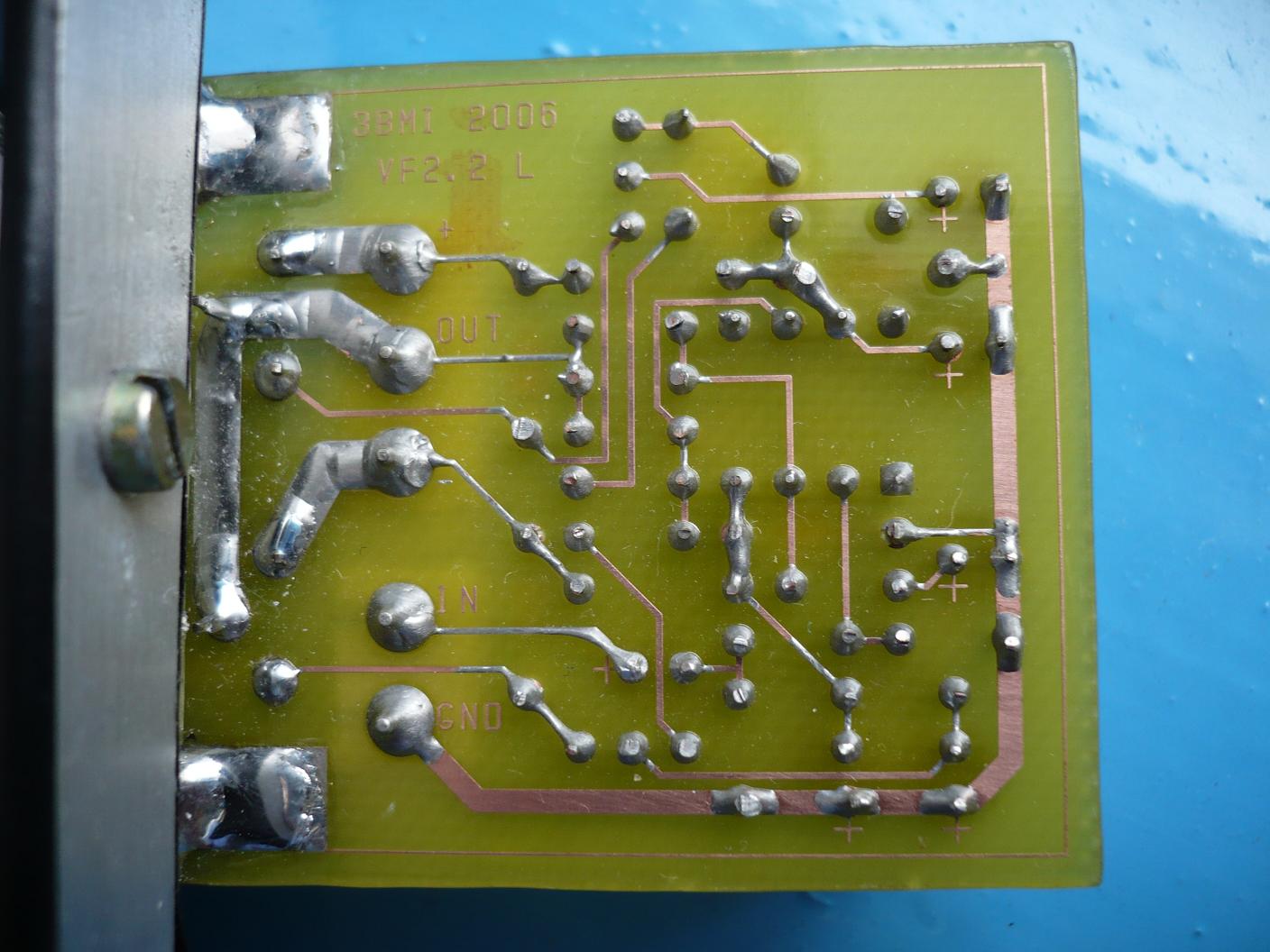

A napokban én is elkészültem egy vf2 vel az eredeti kis panelt csináltam meg, sehol nincs szakadás vagy forrasztási hiba de amikor bekapcsoltuk +/-30 V on akkor a kimenetre -14V került! kicseréltük az ic-t és akkor +14 V volt a kimeneten! Az ic két lába között ahol 24V nak kellene lennie ott csak 12V ot lehet mérni. Ha valakinek van ötlete, hogy mi lehet a hiba oka kérem ossza meg velem is! Üdv troby tettem fel pár képet
Ha jól látom akkor a 3as sorkapocs alatti dióda fordítva van betéve.
hello megnéztem szerintem jol van betéve mind két dióda a panel széle felé mutat!

A diódákat mielőtt beültetted a helyére megmérted hogy valóban jók e? |
