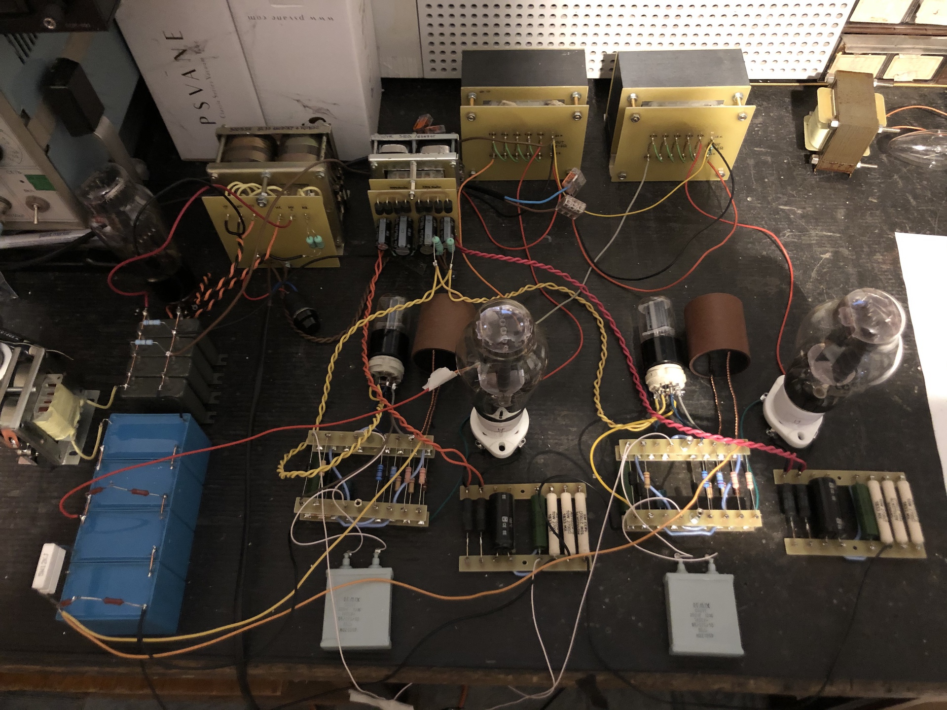

(#) TAttila77 válasza bta hozzászólására (») Jan 1, 2020
Igen. Gondolnám én. DE! Éppen a mostani az ideális alkalom nekem hogy az asztali modellel kipróbáljam, hogy az említett különválasztott szűrt esetleg még stabilizált tápok csövenként mivel jobbak. És gyorsan válaszolok is a DE -re, semmivel se jobb, legslábbis annyira pici a különbség hogy alig eezlelhető. Ha jól van megcsinálva az áramkör és jó a kapcsolás, akkor szinte semmi különbséget már nem okoz. Ezt ma és tegnap előtt próbáltam ki, mert épp a táppal szöszmötölök. Azt is kipróbáltam hogy ha nem teszek elkót a tápba hanem olajpapír és blokk hiper szuper 40u-s kondit, akkor jobb e. Ez utóbbit még tesztelhetjük kell mert így frissében még nem tudom az eredményt. Azt már hallom hogy kell a fojtó utáni elkó(k) mert így oda a fele dinamika. Majd 1000u-elkóval az anódtápban iszonyatosan tuti jó. Bár meg kell oldani a lágy indítást kulonben az egyencsövem elszáll mint a győzelmi zászló.

(#) TAttila77 válasza csa7684 hozzászólására (») Jan 2, 2020
Vagy talán nem. Ezt is elvégeztem ezen. Semmivel nem jobb sőt ha nagyon figyeltem a zenehallgatózáskor volt egy két szám ahol pont még rontott ahelyett, hogy javított volna. Viszont annyi féle vélekedést lehet ezekről olvasni külföldi epitős oldalakon is. Amit csak lehet egy ilyen áramkörrel így elkövetni kapcsolás ügyileg, alkatrész cserebere terén én amit lehetett mindent kipróbálok ( kipróbáltam) úgy a Tápon mint a rém egyszerű kapcsolásokban. Több féle dolgot elkövettem, kapcsolásokat is kipróbálok. Egyes alkatrészek tulajdonságáról, viselkedéséről meg az derűlt ki, hogy a legendák amik azt körbelengik mint misztikum, szemen szedett marhaságok. Olyan oka veszett sületlenségek, hogy az már elképesztő. Eddigi több féle kapcsolásban is a 300b SE gubanchalmazom nagyon szép karakteresen szólt, egyedül a kaszkód meghajtásban kellett alakítani hogy jó legyen, mert rettenetesen túl vezérelte a végét. Mostmár jó. Egyenlőre így hajtom kaszkóddal és egy közös táppal leostva. Most tekerek épp egy fojtót a meghajtó elé, de nem hiszem, hogy a plusz súly többleten kívűl bármit is változtatna az amúgy is sima tápfeszultségen. A hangban meg biztos, hogy meg nem fog hallani, mert nem ettől szól jól, hanem teljesen mástól, ha jó az egész áramkör. Na megyek is fojtót tekerni míg van ingerenciám rá, meg időm.

(#) TAttila77 válasza tunerman hozzászólására (») Jan 2, 2020
Miért is? Légy oly szives magyarázd el már nekünk? Én ezt kipróbáltam és mint írottam volt már sokminden más kapcsolástevchnikát is a leendő 300b-semen. (lásd feljebb a kép) Nálam itt az asztalomon az ég egy adott világon semmivel se lett jobb, se rosszabb. Sajnálom, hogy én ezt ez előnyt valahogy nem vélem felfedezni.

(#) tunerman válasza TAttila77 hozzászólására (») Jan 2, 2020
„Nálam itt az asztalomon az ég egy adott világon semmivel se lett jobb, se rosszabb. Sajnálom, hogy én ezt ez előnyt valahogy nem vélem felfedezni”
Azért azon ebédlő asztalon kiteritett valamivel fizikai és elektrotechnikai elveket minősíteni, szabályokat és következtetéseket levonni nem kicsi bátorság
Mindenesetre én annyit ki merek jelenteni, hogy egy sztereó rendszernek lehetőleg minél kevesebb közös egysége, alkatrésze legyen. A szeparáció úgy a fizikai különépítésben , vagy ha ez nem megvalósítható, akkor a dobozon belülí dual monó kialakitásban valósuljon meg.
Ez minden eddigi méréstechnikában létező vizsgálatnál előnyt fog jelenteni.
Neked valami, akkor legyen az. Majd az ötlet megalkotja a dobozát is előbb utóbb. Ha neked ez ebédlőasztal akkor Lelked rajta. A te végfokod se sokkalta jobban kinéző valami. Én legalább normális kimenőt csináltam hozzá.
