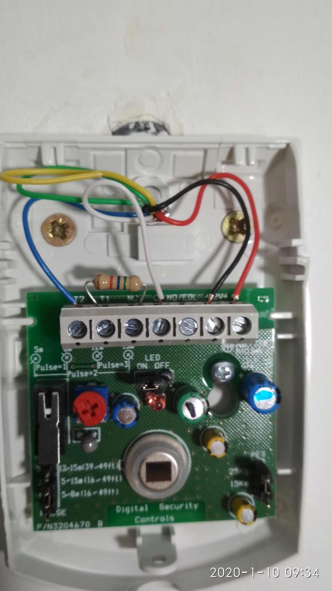

(#) wdTazi válasza bright hozzászólására (») Jan 9, 2020 /
Köszönöm szépen!
(#) wdTazi válasza wdTazi hozzászólására (») Jan 10, 2020 /
Szia.
Infra jó így?
