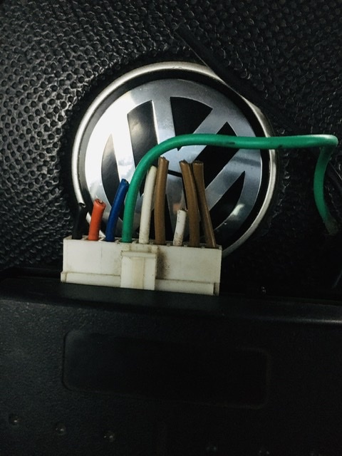

Van egy univerzális központizárom,ez a csatlakozója. VW Polo 6n2 autómba szeretném bekötni. Nincs bekötési rajz hozzá,viszont autoból lett kivéve,de biztosra akarok menni a dologgal. Pneumatikus a rendszer,a kompresszornál több vezetékes a csatlakozó. Ebbe szeretnék segítséget kérni. További képet késöbb csatolok. A hozzászólás módosítva: Feb 26, 2020
Lehet, hogy ez így kevés lesz... A piros és a fekete valószínűleg a +12V és a test. A kék és a zöld a motorok szála. A fehér és a barna a vezérlőszálak. Régen csináltak olyat, hogy duplán volt, egy az 5 vezetékes motor mikrokapcsolóitól, a másik pár meg külső (pl riasztótól) bemenet. A plusz+1 barna nem tudom mi...
Ez vezetékes, vagy távirányítós? Van rajta jumper, vagy vezeték hurok, amivel konfigolható, hogy elektromotoros, vagy levegős?
Van jumper rajta ,Távirányitos ,és kompresszorosrol kötöttük ki. Viszont a Mercibe a csomi ajtóba motoros ,és ez miatt relézve volt. Ezen dolog miatt kértem segítséget.
Lefényképeztem a kompresszor kábelét,csatoltam.
A távirányítós cuccnak csak van valami felirata? Talán az alapján azonosítható. Ellenkező esetben méregetni kell, hogy a bekötés kiderüljön.
A kompresszor csatlakozója sem mond nekem így sokat, annak valamelyik lába a vezérlés, azt kell megszakítani és közé kötni a bontott vezérlőt valahogyan. A kikötés előtt jó lett volna kicsit megnézni ott a dolgokat és nem tőben levágni a csatlakozót. Bár legalább az meg van. Szóval 1 fotó a csatlakozókról az szép, de a színek nem feltétlenül szabványosak, ebből nehéz biztosra menni. A vezérlőjét elmondtam, az az 1 barna kétséges, talán az index villogtatás lehetett, bár annak nem szerencsés. A kompresszornál keresni kell egy lábat amin test van, illetve szakadás, ha az ajtók zárva/nyitva vannak...elvileg, de sajnos más is lehet. Hátha erre jár egy Polo szakértő és megmondja. Most esik le, hogy ez a kp zár vezérlő valószínűleg közvetlenül a motorokat vezérli, nem hozzáférhetőek kívülről a relék érintkezői. Így vagy relézned kell, vagy bele kell nyúljál. A hozzászólás módosítva: Feb 27, 2020

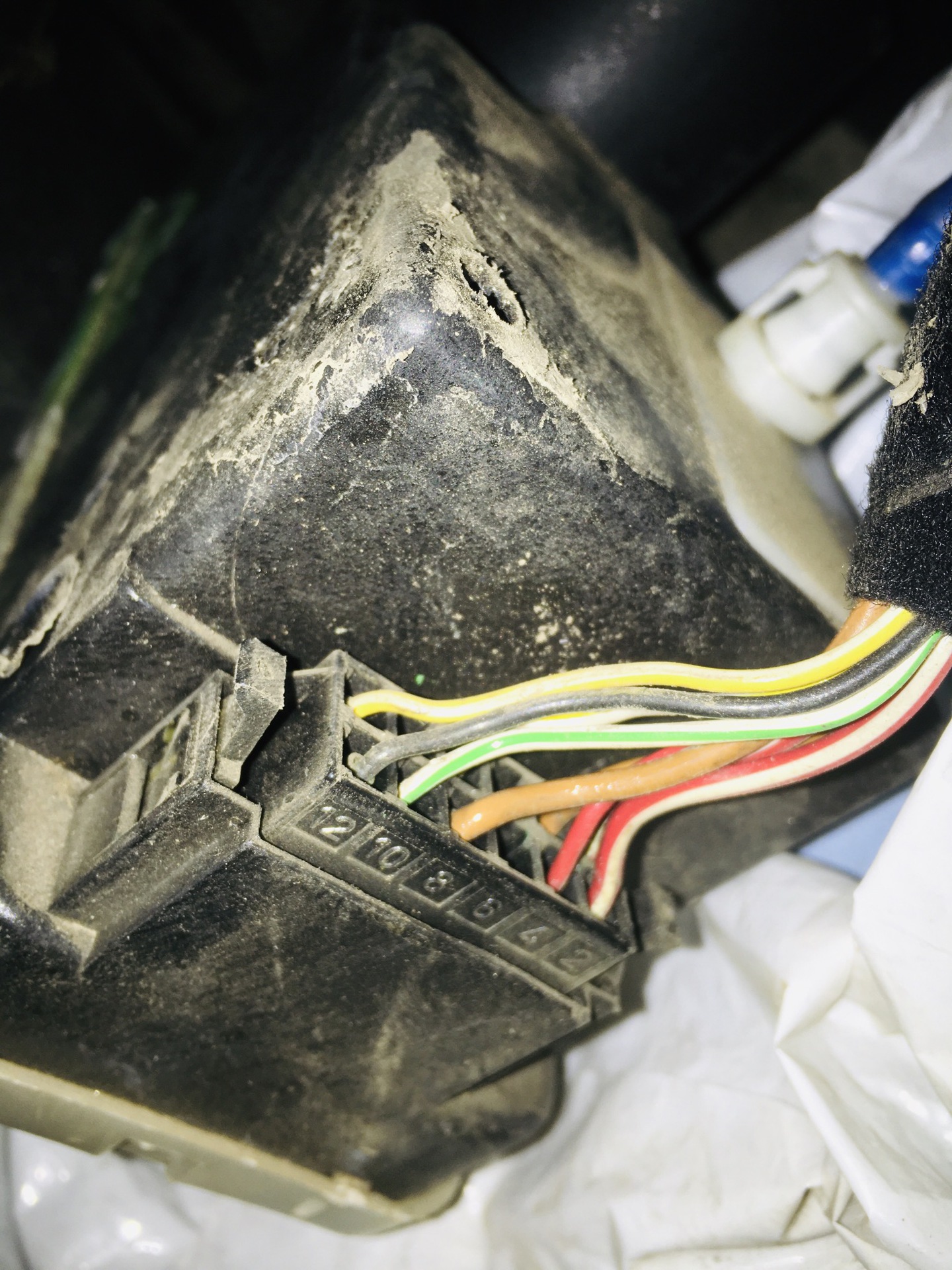

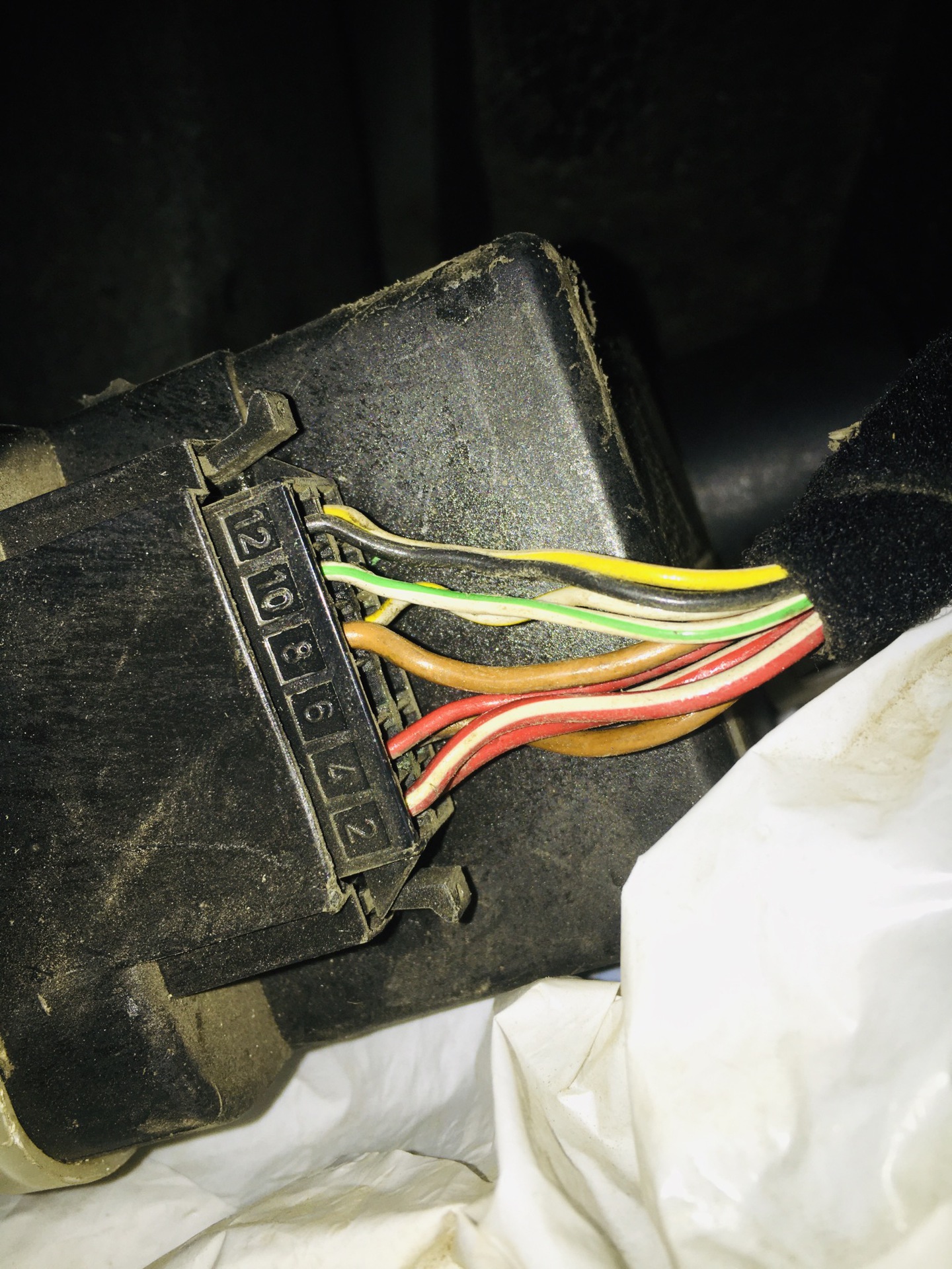

Illetve ezeket a képeket találtam még. Még egyezik is a 2 rajz (meg egy PDF). Ezek szerint lehet, hogy egyszerűbb lesz a megoldás. Hivatkozik 2 kapcsolóra, a vezető és az utas oldal felőlire. Ha van kapcsoló, amivel az utastérből zárhatod és nyithatod az ajtókat, akkor jó lesz ez. Elvileg ezek pluszt kapcsolnak vagy a 7-es, vagy a 10-es lábra (nyitás/zárás). A hozzászólás módosítva: Feb 27, 2020
Elvagyok itt magammal. Kikapartam neked a gesztenyét. A linkben található 8 oldalon a srác spanyolul leír mindent. A google fordító megmagyarította neked. Benne vannak a bekötések konkrétan. Tehát ahogy írtam, 7-es és 10-es láb a nyitás/zárás, az 1-es a +12V, a 3-as a test. Ezt a 4 vezetéket kell bekötni. Mivel neked nem az a vezérlőd van, mint neki ezért ott lesz egy kis trükk. Vissza kell levegősről sima elektromotorosra állítani (3s->0.7s). Ha valóban a kék és a zöld a motor kimenetek, akkor oda kell 1-1db 1N400X (a vége lehet 3-7-ig) dióda sorba, ezek mennek a 7-es illetve 10-es pontra. A katódok mutatnak a kompresszor csatlakozója felé (katód a csíkos vége). Dióda nélkül testen vannak ezek a lábak, azt nem fogja szeretni, valami pukkan.
Ha fordítva működik, akkor megcseréled a 2 szálat. Ha ez az a fajta vezérlő, aminek szüksége van a mikrokapcsolók jeleire a stabil működésre, akkor ennyivel nem úszod meg sajnos. Eddig egy ilyennel találkoztam, kicsi az esélye. Itt a megoldás spanyol barátunktól. A hozzászólás módosítva: Feb 27, 2020
Jajj! Nem jó! Sajnos a Golf és a Polo ezen része nem egyezik!!!!
Most néztem meg jobban a te fotódat. Az eddigi összes infó a VW Golf MK3-ra jó.

Csatoltam a képet,az ajtó kárpitba lévő kapcsolórol. Nem tudom,hogy a kapcsolonak,vagy maga a kompresszornak van-e vaja,de bellröl nem tudom bezárni,nem reagál
Akkor először azt kellene megjavítani, hogy működjön, addig biztosan nem lehet működtetni egy másik eszközzel.
