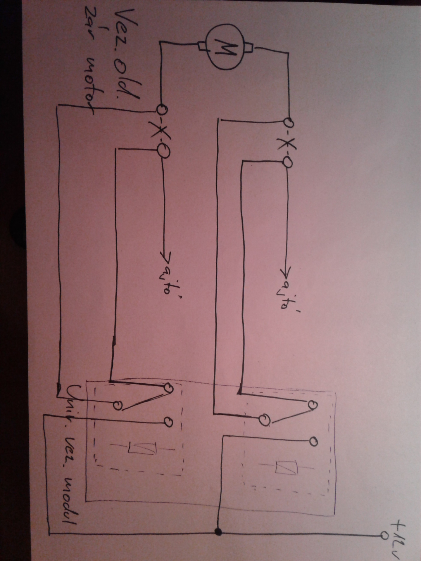

Sziasztok. Van egy Nissan Almera 1,5 2003 sedan autónk. A regi távirányítós kulcsok már nem működnek. Rendeltem hozzá univerzálisat. Nem sikerül bekötni, Siemens 28550BN816 vezérlő modulhoz nemtalálok bekötést sehogy sem. A bal első ajtóba meg csak 4 pines csatlakozó megy a zárhoz.
(#) Uviktor válasza cupika97 hozzászólására (») Nov 6, 2019 /
Szia,
A vezető oldalról kívülről vezérelhető kulccsal?
Ez egy "ha már sehogy máshogy nem megy" rajz.
A zárhoz menő 4 vezeték egyforma keresztmetszet?
Ha nem,akkor a két vastagabb a motor.
Két vezetéken is meg lehet valósítani a zár vezérlést,akár ellenállással,akár érint-bont logikával.
De ha már a vezető ajtó motorját meg tudod vezérlni a rajz szerint,akkor a többi szolgalelkűen követni fogja.
Nem tudom már ,mikor olvadt össze a Renault-al a Nissan,de nem emlékszem egyiknél sem több lépcsős (retesz zárásra) mert az bonyolítana a dolgon...
És elnézést a sajtpapír rajzért,nincs olyan profi rajz programom...meg időm sem sokkal több hogy leüljek egy asztali géphez...

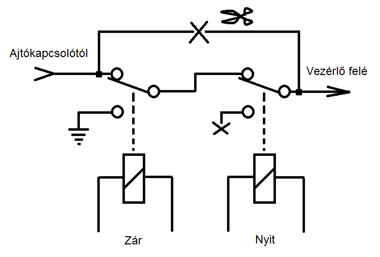

(#) Inhouse válasza Uviktor hozzászólására (») Nov 6, 2019 /
Ez a rajz feltételezi, hogy alaphelyzetben test van a motorokon, ami ugyan elterjedt megoldás, de nem 100%. Mindig méréssel kell kezdeni.
(#) Uviktor válasza Inhouse hozzászólására (») Nov 6, 2019 /
Szia,
Bocsánat,igazad van.
Nálam a mérés automatikus.
Tehát ellenőrizni kell,hogy a motor két vezetékén alap állapotban test van,és működtetéskor 12V mérhető (nyitáskor az egyik,záráskor a másik vezetéken) kb.0,5-1 mp-ig.
Ebből következik hogy ellenőrizni kell azt is,hogy a vezérlő modul csak kb.ugyanennyi ideig húzza meg a benne levő relét.
Hiszen ha esetleg egy komfort zárás funkció be van kapcsolva,akkor leégeti a motort.

(#) Inhouse válasza Uviktor hozzászólására (») Nov 8, 2019 /
Nem ismerem a gyárit, de ez nem olyan, mint a levegősök voltak? Nem folytonos jel kell neki?
(#) huggybear válasza Uviktor hozzászólására (») Nov 10, 2019 /
Ezt nem egészen értem. Mit jelent, hogy megfordul a sorrend? Nem lenne jó így, hogy a kapcsoló vezérlő vezetékére kötöm rá az új egység vezérlőszálát (ez esetben csak egyet és így egy gomb lenne aktív a távirányítón) illetve a kapcsoló A2 (test) vezetékére kötöm az új vezérlő két test kábelét? Ezen kívül adnék neki egy 12V-t illetve egy testet, valahonnan a gyújtáskapcsoló felől.? Köszi. G.
(#) Inhouse válasza huggybear hozzászólására (») Nov 11, 2019 /
Ezt én sem értem, de talán működhet az, ha úgy kötöd, majdnem mint a levegősnél. Alapból a sorba kötött nyugalmi érintkezőkön keresztül átad, tehát meg kell szakítani a B1 vezetéket és közé kötni. Ha zár, akkor testet kapcsol, ha nyit, akkor szakít (és nem +12V, mint a levegősnél).
Amúgy a központi zár működik? Fogj egy izzós 12V-os próbalámpát, csipesz a testre, a hegyével meg böködöd a B1 pontot. Ha felváltva nyit és zár, akkor csak test impulzus kell, azzal a veszéllyel, hogy felcserélődhet a sorrend. Vagy kösd ki és nyomd oda, engedd el, ha így vált, akkor szerintem mehet a rajzom szerint.

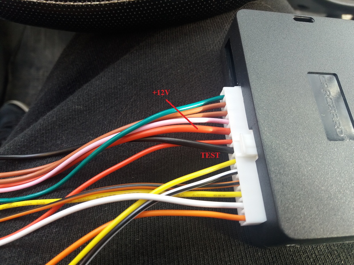

(#) huggybear válasza Inhouse hozzászólására (») Nov 16, 2019 /
Szükségem lenne még egy kis segítségre, sajnos nem boldogulunk. Méregettünk, ezt osztanám meg veletek. A képeken látható a kapcsoló és annak csatlakozója. A kapcsolóban a 2. és 4. láb az abban lévő lámpához tartozik. Az 1. 3. és 5. láb tartozik a zár kapcsolásához. Az 1. és 5. lábon tudok mérni 10.8 V körül, ha a multiméter piros kábelét odadugom a feketét pedig az üléssínre. Tehát ebben a kettőben (1. 5.) van áram és ha működtetem a kapcsolót, akkor rövidzárral ellenőrizve a 3. láb sípol. Tehát 1. és 3. láb kapcsol össze. ha nyomom a nyitást, 5. és 3. láb kapcsol össze, ha zárom az autót. A csatlakozót nézve, ha úgy mérek, hogy üléssín és lábak (rövidzárral), akkor a 2., 3. és 4. lábnál sípol, ha ráadom a világítást, akkor a 4. lábon már nem sípol és feszültséget nézve, ha világítás fel van kapcsolva akkor itt +12 V lesz. Szóval azt gondolom, hogy valahova a 2. vagy a 3. lábra kellene kötnöm egy vezérlőszálat az új egységből, de ebben nem vagyok biztos. Ezen kívül adnék neki egy +12V-t a gyújtáskapcsolóról illetve egy testet valahonnan, viszont nem tudom, hogy az új vezérlő két testkábelét hová kell kötnöm. Másik problémám, hogy a vezérlőn próbáltam kimérni melyik gomb megnyomására melyik vezetéken megy jel, de itt nem boldogulok. Úgy csináltam, hogy piros vezeték az akksi pozitívra, fekete vezeték az akksi negatívra illetve 20V-ra állítva a multimétert annak fekete kábele az akksi negatívra és a pirossal próbáltam a vezetéket keresni. Itt szerintem valamit nem jól csinálok. Tudnátok segíteni kérlek? Nagyon köszönöm. G.
(#) Uviktor válasza huggybear hozzászólására (») Nov 16, 2019 /
Üdv,
Akkor az én olvasatomban ez egy átlagos két negatívos vezérlés.
Ahogy én értelmezem,az 1 és az 5 a nyit és a zár.
A 2 és 3( a két fekete) test,ide kötheted a vezérlőd feketéjét és a sárgát és a sárga-feketét.
A fehéret kösd az ötösre,a fehér-feketét pedig az egyesre.
De jó lenne ha ki tudnád próbálni izzós lámpán keresztül megvezérelni,ahogy írtuk.
Táp jöhet a gyújtáskapcsolóról,de biztosíték legyen sorba kötve.
(#) Inhouse válasza huggybear hozzászólására (») Nov 16, 2019 /
Átolvastam párszor, de nekem nem megy a megértés. Amit kihámoztam az az, hogy a kapcsoló a 3-as lábra zárja vagy az 1-est, vagy az 5-öst. De hogy mikor mi van rajta... Lehet, hogy alapból 10,8V van és azt húzza testre... Azt veszem ki a szavaidból, hogy te ezt a kapcsolót ki akarod kötni, vagy nem értem miért kell és hova gyújtás? Az új egységnek?
Szóval szerintem azzal nem okozol kárt, csíptesd az izzós próbalámpát testre és érintsd a másik végét az 1 és 3 pontra felváltva. Ha nyit és zár, akkor megvan a 2 pont, innen folytatjuk.
A kapcsoló marad a helyén.
Próbalámpával megnéztük, testre kötve az egyik zsinórt és a másikat az 1-esre érintve nyitott, az 5ösre érinteve zárt. Nem akarom kiiktatni a kapcsolót, csak azokra a vezetékekre szeretném kötni az új vezérlőt, mert talán ez a legegyszerűbb. Sajnálom, ha a leírás nem tiszta, megpróbáljam leírni máshogy, fontos lehet? Bocsánat a laikusságomért... Nagyon köszi a segítséget. G.
Szerintem mehet úgy ahogy írtam.
Inhouse:szerintem nem gyújtást szeretne kötni a gyújtáskapcsolónál,hanem állandó tápot a vastag pirosról.
Egy negatív vezérlést váró bemenet ellenállással biztosan tápfesz.felé van húzva,tehát jogos műszerrel mérve a 10.8V.
(#) huggybear válasza Uviktor hozzászólására (») Nov 16, 2019 /
Szuper, akkor holnap rá is kötöm. Igen, a gyújtáskapcsolótól állandó +12V-t szeretnék adni neki. Akkor mindhárom testet rákötöm a 2-es testkábelre, fehéret az 5ösre, fehér/feketét az 1esre aztán mehet is. Lehet még az idexeket bekötöm, majd meglátom, mennyi kedvem lesz. Hogy látjátok, fennáll még a megfordulás veszély vagy az nem ebben az esetben lett volna? Nagyon köszönöm a segítséget uraim. G.
