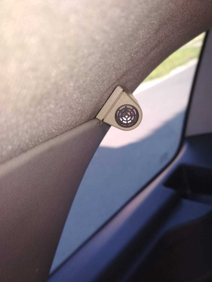

(#) kábé válasza Uviktor hozzászólására (») Júl 10, 2019 /
Na közben változott a dolog, mert én értettem valamit félre.
Valójában lezárnak az ajtók, de a riasztó sípol ilyenkor folyamatosan. A csomagtér ajtón nem láttunk ajtókapcsolót -ezt nem is nézi a kocsi, viszont szintén bezár- hanem csak a képen látható "dolgokat". Ebből az egyik le volt leffenve, azt visszatettük, de nem egyébként bántottam.
(#) Uviktor válasza kábé hozzászólására (») Júl 10, 2019 / 1
Szia,
Ami a képen van,az az ultrahangos belső tér érzékelő.
Ha esetleg szakadt,az is okozhat hiba jelzést.
Ha a vezeték nincs kiszakadva a fejből,vagy a nincs becsípődve a vezetéke,akkor még mindig a motortér kapcsoló hibája a tippem.
[quote]A csomagtér ajtón nem láttunk ajtókapcsolót -ezt nem is nézi a kocsi/quote]
Minden ajtót kellene néznie,a kapcsoló a zárban van.
Az,hogy nem kapcsol lámpát,annak az is lehet az oka,hogy folyamatosan nyitva látja,és már letiltotta az elektronika a lámpát. Attól még a kapcsoló nyitott információt adhat,és a riasztó is így "láthatja".
Ez is egy lehetőség.

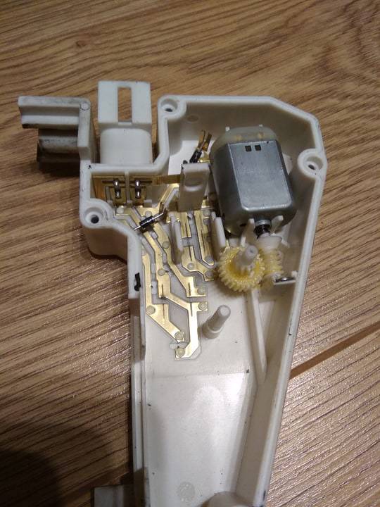

Egy ideje furán viselkedik az autóban a központi zár, van egy elméletem az okáról, ezt szeretném megosztani veletek, illetve kérném a véleményeteket, hogy jóra gondolok-e, vagy milyen egyéb okai lehetnek?
A képen látható a szerkezet egyébként egy 1997-es Escortba való, nem mai darab. A jelenség a következő: autóról való működtetéskor a normálhoz képest nagyon lassan mozog (lehet a hangján hallani), majd pár másodperc alatt kinyomja a biztosítékot. Szétszedtem, felraktam egy 12V-os tápegységre, ott semmi baja, 1-2 A az áramfelvétele egyszerű multiméterrel mérve. A képen lehet látni (fekete lenyomatok a lemezeken), hogy mechanikus a szerkezet, két csúszkával van megoldva a táp hozzávezetése és megszakítása a motor felé.
Az elméletem azon alapul, hogy a csúszkák az átmenet közben egy pillanatra zárlatot okoznak a vezetékek között. Az autóban 5 éves az akkumulátor (de elég jól bírja) és abból kiindulva, hogy a tápegységen nincs probléma vele arra gondolok, hogy ez a pillanatnyi zárlat annyit ejt az akkufeszültségen, hogy ettől lelassul a motor, a zármechanika mozgatása tovább lassítja, emiatt a zárlat tovább marad fent és ettől megy ki a biztosíték. Plusz emellett szól az is, hogy az egész jelenség egy lakatosműhelyben, lehúzott sarukkal töltött 5 hét után kezdődött el.
Köszönöm előre is a hsz-kat.
(#) Inhouse válasza aviator17 hozzászólására (») Júl 21, 2019 /
Inkább az lenne logikus, hogy nem a motor okozza a zárlatot, hanem az autó. Mondjuk az ajtóátvezetésnél eltört a szigetelés, vagy akár az egész vezeték, talán több is.
(#) dokibácsi123456 válasza aviator17 hozzászólására (») Júl 21, 2019 /
Ha lakatosoknál volt és mondjuk küszöböt javítottak/ cseréltek ott a B oszlopnál kéne az átvezetést megnézni. Előfordulhat "hibás" munka. Sajnos én suzukinál szívtam ilyennel. ( ott a levágott lemez élhez tették a köteget vissza és alkalmanként zárlatot csinált. nehéz volt megtalálni)
(#) aviator17 válasza Inhouse hozzászólására (») Júl 22, 2019 /
Amikor zárlat van akkor ez az aktuátor egység melegszik az alsó részen ott, ahol a vezetékeken a sötét csík van. Ha máshol lenne zárlatos már akkor kinyomná a biztosítékot amikor rádugom a stekkert. Jelenleg akkor megy ki a biztosíték amikor szimulálom az ajtózárást, feszültséget kap a motor és elindul a mechanika mozgása.

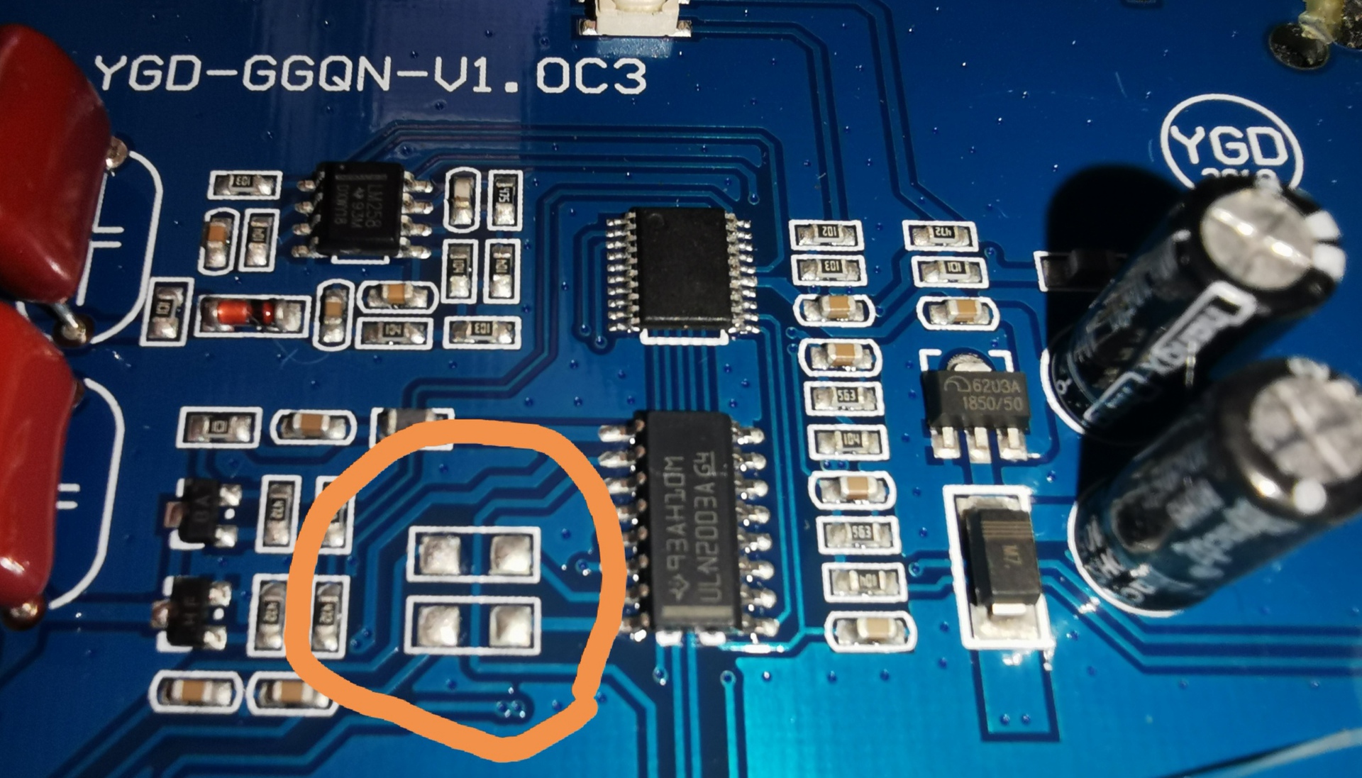

Helli. Vettem az egyik hobbiautóhiz egy wish-es start stoo gombis cuccot. De az auto central hianyzik belőle. Elvileg ha a kepen lathato ket alkatreszt felteszem akkor működik úgy hogy közeledek az autóhoz és kinyit. Olyat rendeltem de nem olyat küldtek. Mily3n alkatrész lehet az amit oda pótolni kellene?
(#) proli007 válasza layzi hozzászólására (») Aug 21, 2019 /
Hello! Én ugyan nem ismerem ezt a valamit, de leginkább két rövidzár (0 Ohm) lehetne, mert ezek az ULN (tranzisztoros meghajtó) kimenetén vannak. A kimeneti tranyók, pedig vagy relét, vagy valami jelzést hajtanak meg. Meg kellene nézni, hova megy a két "alkatrész" utáni vezetősáv, és ott be van-e építve valami, leginkább relére gondolok.
