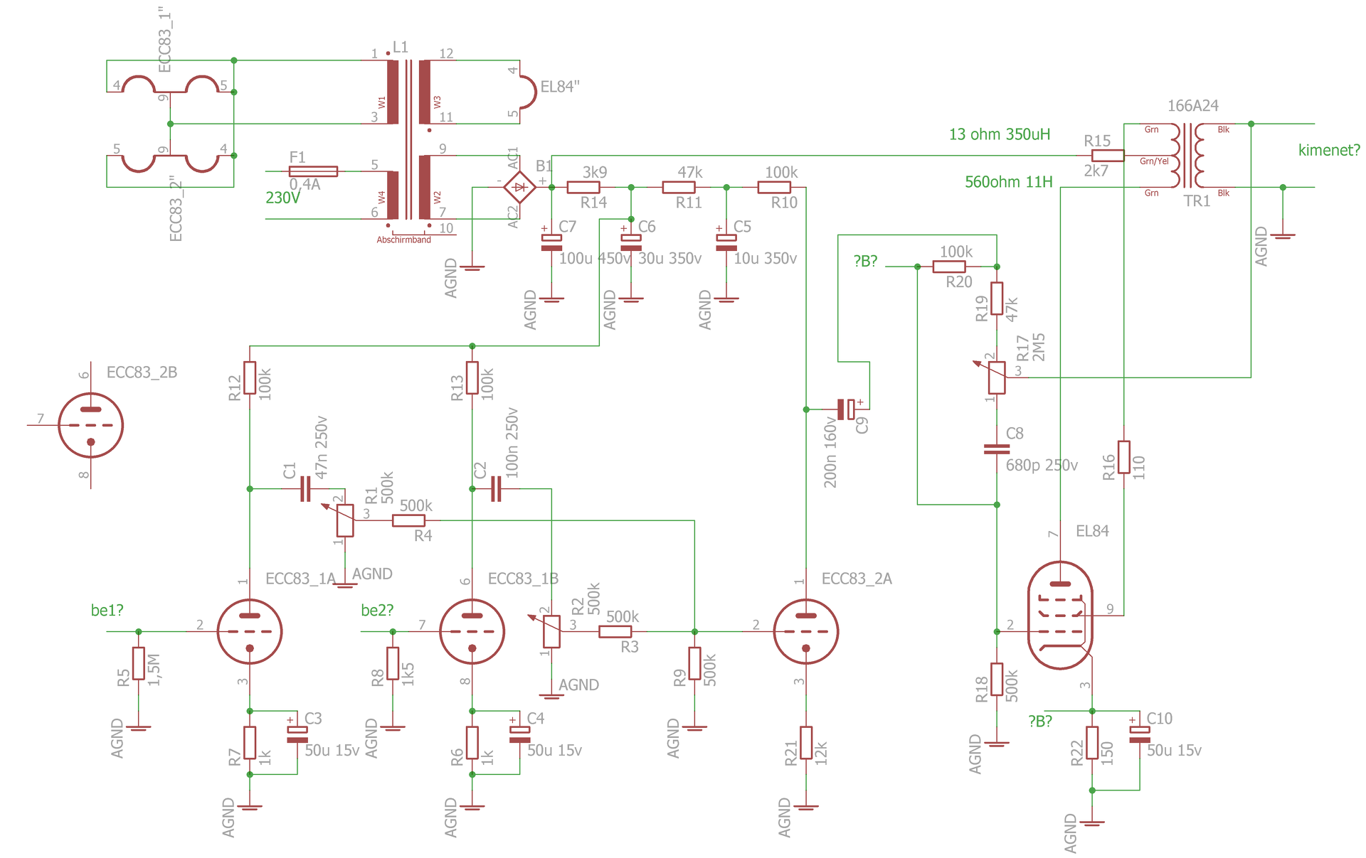

Köszönöm az eddigi segítségeket! Kipofoztam egy kicsit a rajz első verzióját és megpróbáltam utánanézni a dolgoknak, de az EL84 rácsánál a visszacsatolással sehogy nem tudok dűlőre jutni. Ki tudnátok segíteni, hogy mire gondolhatott a költő/hol csesztem el a visszarajzolást?
