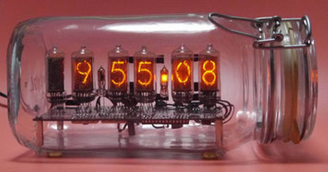

(#) moderboy hozzászólása Márc 10, 2020 / 6
IV-18 csővel épített óra, wemos d1 mini wifis vezérléssel, hőmérő is lesz benne. A panelterv és a szoftver saját munka, bár az utóbbi még bőven nem végleges Dobozolásra még nincs terv, de valami minimalista 3D nyomtatott váz lesz szerintem.
szerk: a panelokat a JLCPCB-vel gyártattam

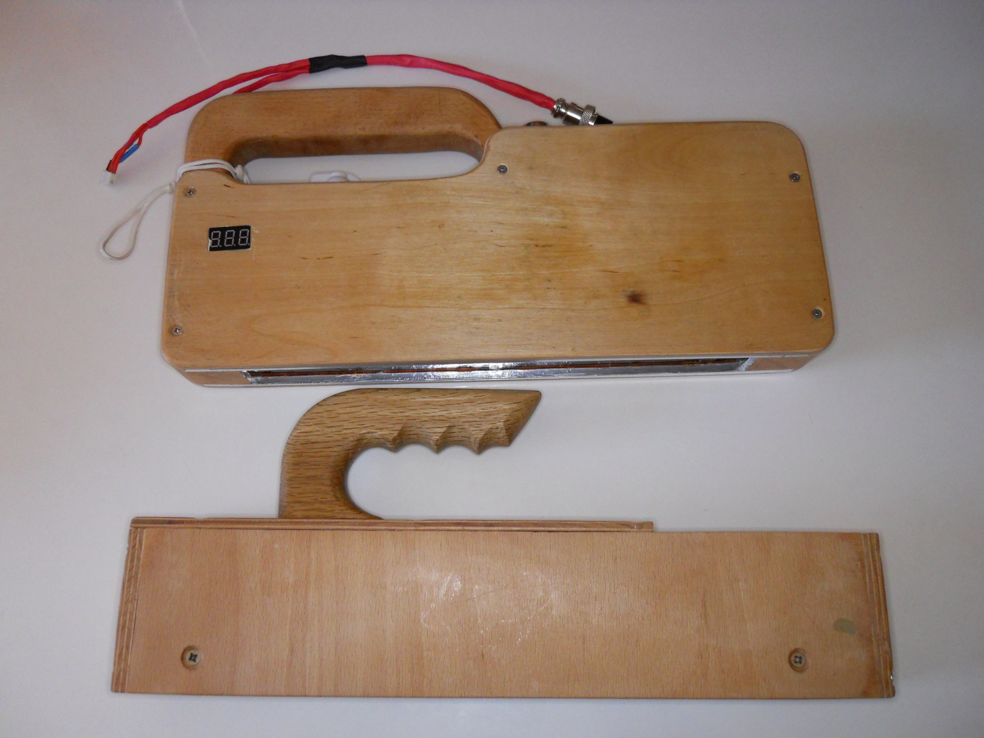

Van egy régi 12Voltos, UV-C fénycsöves lámpám amit kissé felújítottam.
Nemrég elkezdett csipogni, és az lenne a kérdésem, melyik vezetéket kell elvágni hogy ne robbanjon?
(#) Kovidivi válasza igor4122 hozzászólására (») Márc 15, 2020 /
Ha a kérdés komoly, akkor az akksik lemerülése miatt csipog.
A hozzászólás módosítva: Márc 15, 2020
(#) igor4122 válasza Kovidivi hozzászólására (») Márc 15, 2020 /
Nem komoly, csak reméltem hogy valaki érti a viccet, hiszen eléggé szembe ötlő.
De akkor komolyan.

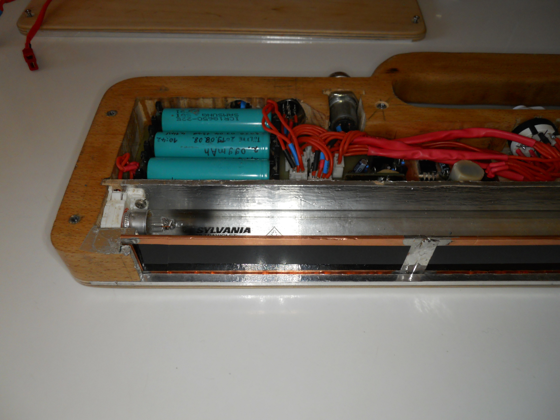

A lámpát világító ásványok (Fluorescent Minerals) vizsgálatához készítettem, terepen (gyűjtő túra), illetve ásványbörzéken történő felhasználásra.
Utóbbi felhasználáshoz a Proli007-től kapott (első képen), késleltetett dőléskapcsoló áramkört építettem bele.
Köszönet érte, élesben teszteltem, remekül működik.
Ez a mód lehetőséget ad rá, hogy anélkül használjam a lámpát, hogy bárkit megvakítanék vele, mivel amint eltér a vízszintes helyzettől, a relé meghúz, és kikapcsolja a lámpát.
A negyedik képen a régi dobozolás mellett látható.

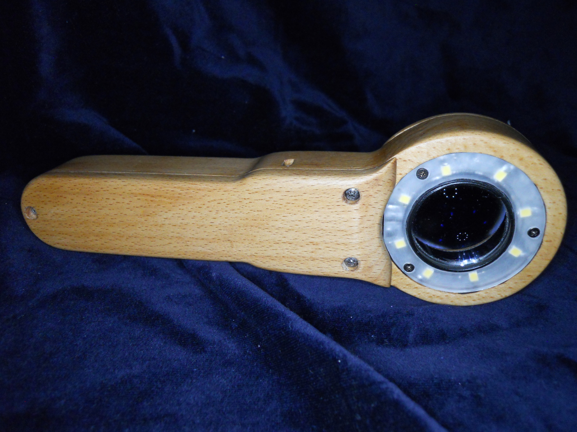

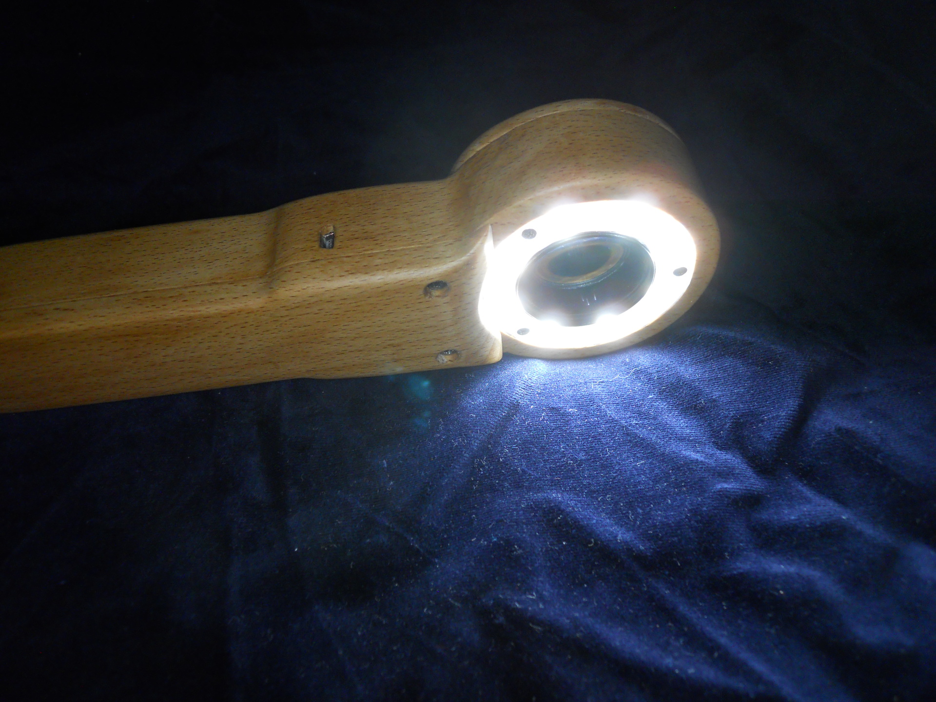

UV lámpa után nagyító.
Tavaly készítettem egy lámpás nagyítót, ez már a harmadik.
Megrendelésre készült, egy idős úrnak aki modellezik, csak már nem látja rendesen az apró alkatrészeket.
Azt mondta, annyira jó a nagyító, hogy a felesége folyton elkéri tőle.

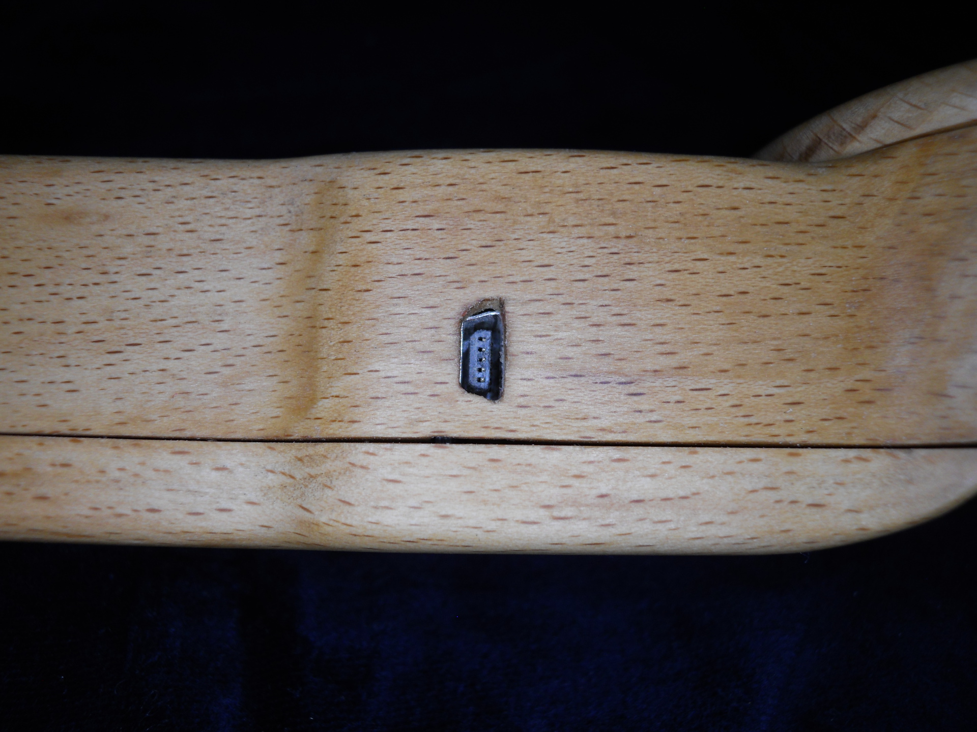

(#) igor4122 válasza igor4122 hozzászólására (») Márc 15, 2020 / 2
Még két kép.
