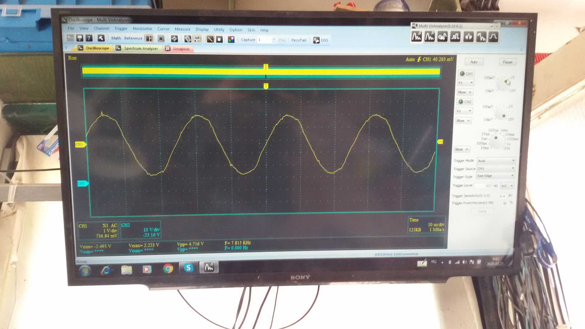

(#) donsony1 hozzászólása Ápr 14, 2020 /

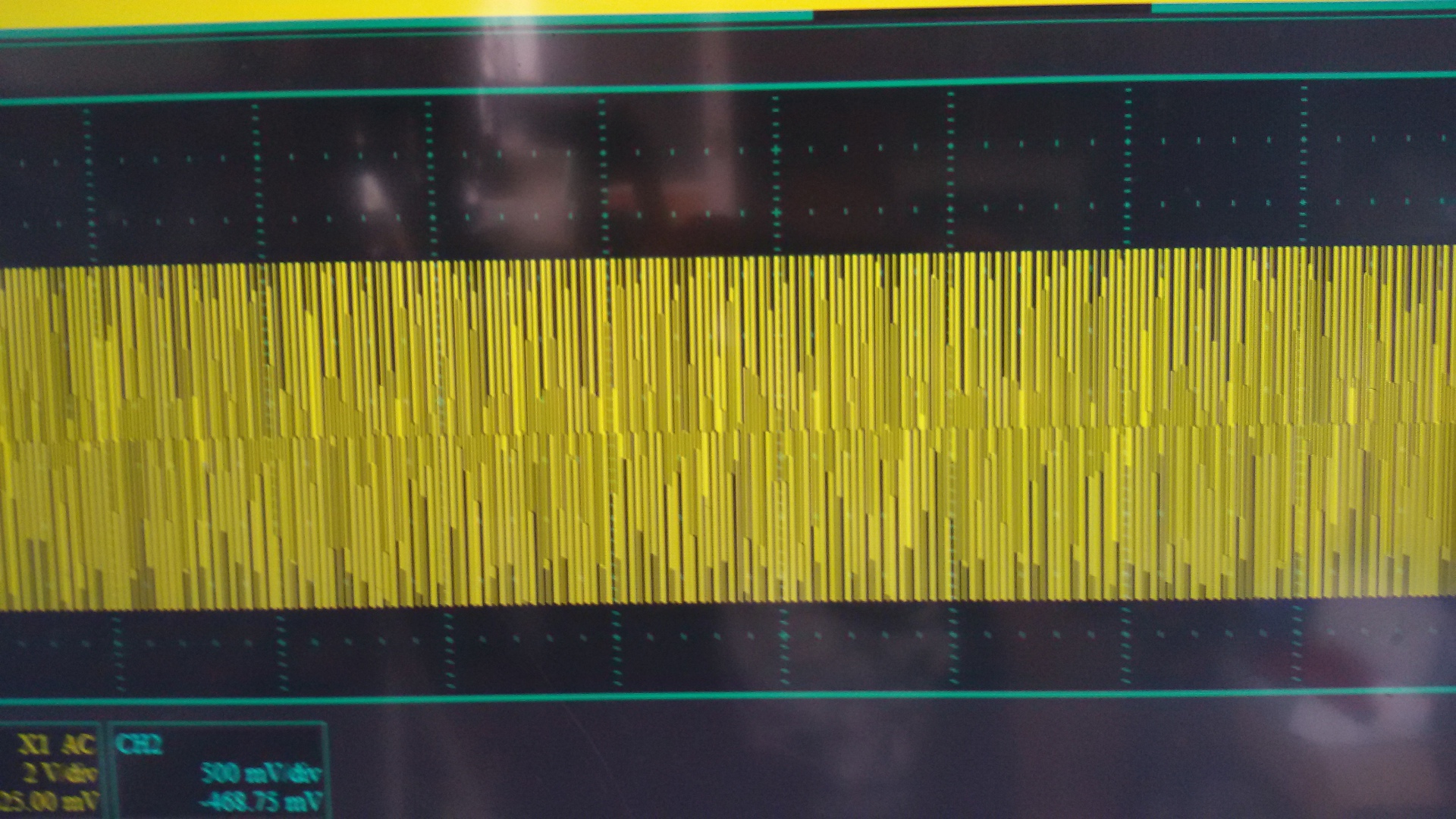

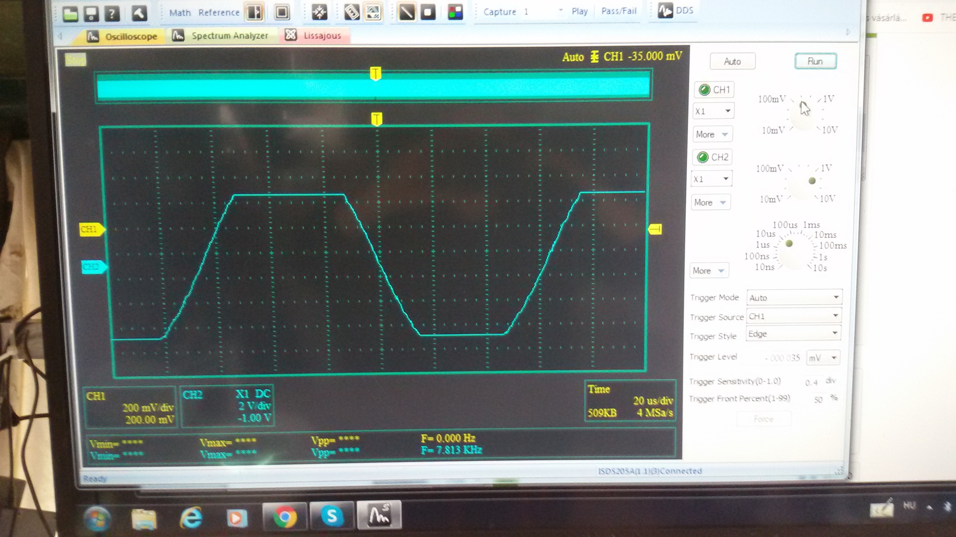

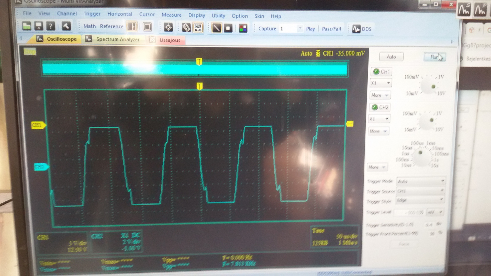

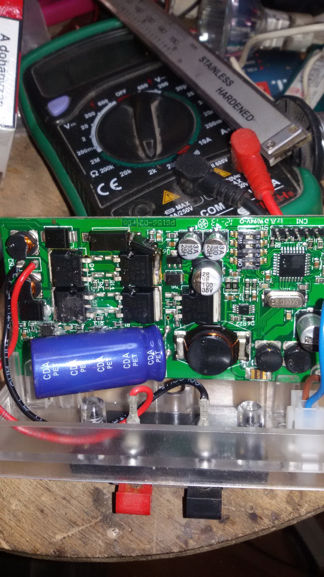

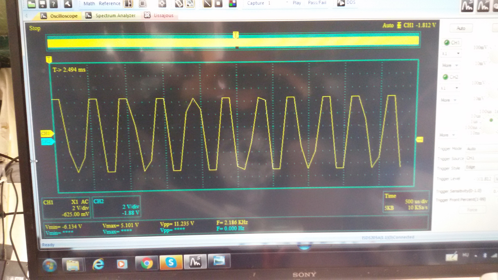

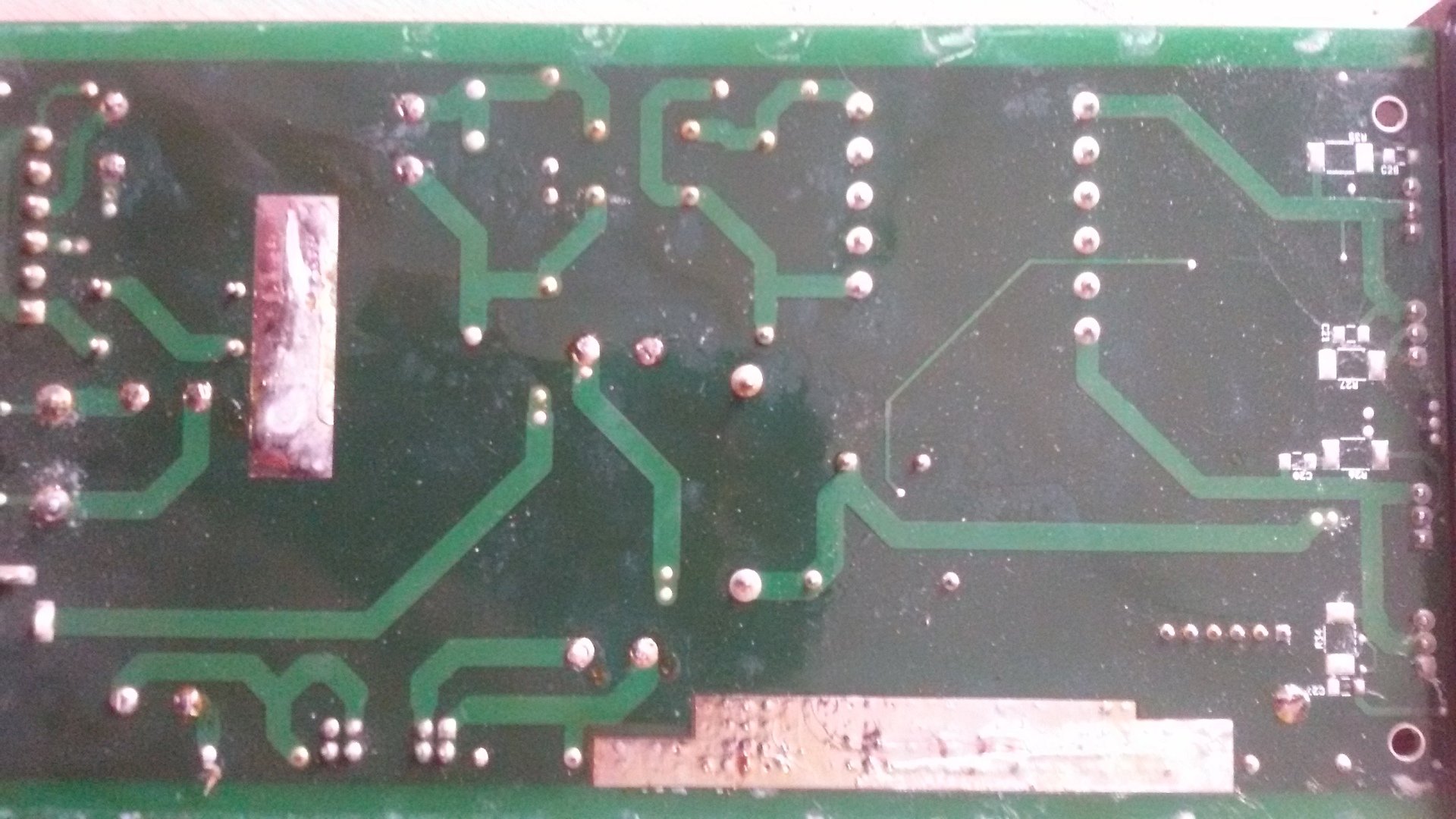

Sziasztok szükségem lenne egy jelgenerátorra , ami meghajthatna egy induktív hurkot .
A cél egy Ambrogio robot területének körbehatárolása, a frekvencia 7,813khz szinusz hullám.
Én erre gondoltam:
https://www.hobbielektronika.hu/forum/getfile.php?id=179848
Nem tudom eléggé stabil lenne e a freki, mérés alapján a hurkot kb 10Wattal kellene meghajtani.
Ha valaki tud jobb megoldást kérem jelezze felém.

(#) donsony1 válasza jeneisan hozzászólására (») Ápr 14, 2020 /
Az eredeti jeladó 28volton cirka 500 ma vett fel. online hang generátorról már beindul, de építenem kellene egy fix megoldást.7,813 khz-n nem tudok áramot mérni, igy csak saccolok az össz áramfelvételből.A gyári cuccban komoly végfok van , és kvarc.A mellékelt oszci kép a hurokra téve lett mérve(a működő eredeti jelgenerátorral- hurokkal)
A hozzászólás módosítva: Ápr 14, 2020

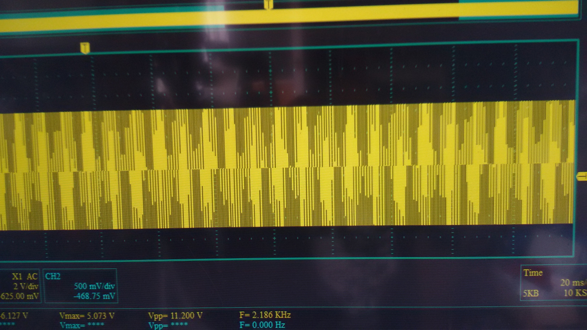

Egy kép kb hasonló gyári jelgenerátorról ennek más a frekije , jol látszik a 4 vékfoktranyó-
(#) Lucifer válasza donsony1 hozzászólására (») Ápr 14, 2020 /
Én Robomowos adót revengeltem a múltkor, az csatornánként változtatott kitöltési tényezőjű négyszögjel ment, viszont van egy soros RC tag a a loop a H híd és a loop között.

Nem mozgok otthonosan oszcillátor kép elemzésben, és képzettségem sincs sem tudásom akár egy audrino összeállítás programozásához sajnos, de két jelgenerátor építésén túl vagyok, a témával kapcsolatban.
Két mérést végeztem a napokban (képeket mellékelek), 4 ohmos hurok terhelésen van egy kis tüske a hullámformában, ami ha soros +cirka 16 ohmra emelem a hurok ellenállását akkor a nula pont felé elcsúszik ez valamiféle moduláció lenne? elnézést de nem értek hozzá csak analitikus módon próbálok gondolkodni. Egy ilyen vezérlő kb 250euró ,és számomra beszerezhetetlen megépíteni kihívás lenne....Leírásokban pontos frekire és kvarcra hivatkoznak forumokon és pwm es modulációra ha jól értelmeztem.zt már látom hogy a sinus hullámból "rövidzár4 ohm " ból simán levágja a jelet alul felül, el is indul a kérdéses 7,813khz frekire de kidob eltéved a gép stb... valaki ötlet
melékesen olvastamvalahol hogy pcvel hang fileként rögzitve....

Nekem nem követhető, hogy most mit mértél. Eddig három jelforrást említettél: 1. eredeti 2. online heggenerátor (amitől beindult) 3. építettél egy egyet (amitől nem indult be). Az utóbbi méréseket melyik jelforrással mérted? A hurok 4 ohmos ellenállása DC ellenállás? Az induktivitását nem tudod megmérni?
A kis tüske a jelforrás kimenő fokozatának keresztezési torzítása lehet. Ohmosabb terhelés esetén az áram és a feszültség között kisebb a fáziseltérés, ezért a nulla ponthoz közelebb történik meg a kimenő fokozat félvezetőinek váltása.
Korábban javasoltam, hogy azzal a jelforrással, amelyikkel működött, a kimenő feszültségét mérd meg (lehetőleg szkóppal), és amelyikkel nem működik, annak is a kimenetét mérd meg. A kettő felvétel egymás mellett talán jelezné, hogy mi a baj.
Megértem, hogy nincs képzettséged és tudásod bizonyos dolgok. Amit eddig javasolni igyekeztünk, a könnyen megvalósítható dolgok lennének. A jelgenerátorod kimenő teljesítményének növelése nem bonyolult dolog, ahogy Jeneisan javasolta, egy hangfrekvenciás erősítő lehet hogy teljesen megfelelő lenne. Egy 10-20W-os erősítő modul meg viszonylag olcsón megvásárolható, de te is építhetsz egyet.

(#) donsony1 válasza Peter65 hozzászólására (») Máj 1, 2020 /
A másodjára épített wien hidas hang generátorról igaz elindult de néha szinkronizáció után hülyeségeket csinált,lehet a jel erősége vagy stabilitása sem volt megfelelő.Az utolsó jelforrás mérései egy eredeti hurok meghajtóval készültek ,az első kép a hurok, a második soros kb 12ohm terheléssel, elnézést ha nem voltam egyértelmű. Induktivitása kb 41mH és 3,7 ohm egy egyszerű műszer szerint.A korábbi mérésnél nincs az a kis tüske ami az utolsó képeken látható, teljesítményfokozatnak egy régi orion min hifi erősítőjét használtam(se1025b)
Probáltam kutakodni utána olvasni,google crom forditon keresztül- találtam audrinóval megoldott vezérlést, de az kettös frekvenciát használ, én viszont képtelen lennék egy ilyen progin módosítani. Elméletileg minden összerakható letölthető, a következő oldal segítségével:

Nekem továbbra sem tiszta, hogy a kedden felrakott szkóp képek milyen módon lettek mérve. Azt írod, hogy egy eredeti hurok meghajtót használtál, amihez teljesítmény fokozatnak az SE1025B erősítőt használtad. Az eredeti hurok meghajtónak milyen a kimeneti jele? (egy szkóp felvétel róla?) Ha az említett erősítőt használtad, miért nem emelted a kimenő jelszintet? A szkóp képeken kb. 6V-os csúcsértékű trapéz szerű jelet látunk. Az erősítő végfoka 2x30Vdc-ről megy, úgy hogy akár négyszer nagyobb jelnek is ki kellene jönni belőle.
Ha igaz a 41mH, akkor az 7,8kHz-en több mint 2kohm impedanciát jelent, azaz szinte semmi terhelést. Lehet, pontosabb lenne a mérés, ha hálózati frekvenciás (50Hz) jellel mérnéd meg.
A csatolt linken nem nagyon tudok eligazodni, valószínűleg a német nyelvtudás hiánya miatt. Néhány dolog azonban fontos információ lehet;
- a hurok meghajtó egy eredetileg motor meghajtására kitalált fetes híd áramkör, ami akár több mint 100W teljesítményt is ki tud adni (28V, 5A a határadatok), azaz feltehetőleg neked is hasonló feszültség és áramviszonyokat kell tudnod teljesítened.
- A linken lévő megoldásban, ha jól értem, nem szinuszos jelet küldenek ki, hanem aszimmetrikus kitöltésű négyszög jelet, és ennek feldolgozásából tudja a fűnyíró, hogy kint vagy bent van a hurokból. Te eredetileg szinuszos jelet akartál. Vajon melyik jel lenne megfelelő a fűnyíródhoz?
Ha igaz az, hogy szinuszos jel szükséges, és már megépítetted az XR2206 alapú jelgenerátort, akkor már csak egy megfelelő végfok kellene hozzá. Szerintem egy kellően erős D osztályú végfokot kellene választanod. Pl. a népszerű TPA3116 IC-re épülő erősítő panel is megfelelő lehet, a két csatorna jele elvileg le is párhuzamosítható. Bővebben: Link
(#) donsony1 válasza Peter65 hozzászólására (») Máj 2, 2020 /
A keddi kép, tehát az utolsó kettő az a az eredeti meghajtó egység kimenetéről a hurok becstlakozásán lett mérve. Ez a z eredeti meghajtó tartalmazza a végfokot, gyári komplett vezérlő.
Én két jelgenerátort építettem egyet a az xe2206 al ami nem lett jó-illetve semit sem reagált rá a robot.
A második egy tll072 vel felépített wien hidas megoldás, ezeket különbözö végfokokkal probáltam ugyan azon a hurkon- mindkét végfokkal megindult tehát "látszolag jó" mert valamit már csinál a robot.
Eredeti vezérlővel a gyárival start után tesz csinál egy 360 fokos fordulatot, majd kést indit és megy a zónahatárig stb...
Az épített generátorral indítás után ugyan csinál 360 fokos kört elindul de hátra és ki írja hogy nincs szinkronjel No signal.
viszont ez a jel nem tartalmazza azt az információt ami kell,
a két jelalak közt csak az a kis aszimmetrikus oldaltüske a különbség, valószínűleg ez a lényeg, más különbséget nem látok.
gyári egység jelel alakja ezzel minden ok:
wien hidas megoldás amit érzékel de nem elégséges :
(#) Peter65 válasza donsony1 hozzászólására (») Máj 3, 2020 /
Ne haragudj, de még mindig nem világos, hogy melyik kép milyen méréshez tartozik.
Legutóbb azt írtad, hogy a kedden feltett kettő kép az eredeti meghajtóval készült, ami tartalmaz végfokot is. Ezzel az a problémád, hogy van a fel- és lefutó élen egy "pukli".
Vagy ez nem probléma, hanem ilyet szeretnél te is készíteni?
A tegnap (szombaton) feltett első kép felirata szerint ezek is eredeti gyári vezérlő kimenő jelei lennének. Ugyan azzal a készülékkel? Ezeken is van a fel és lefutó élekben meredekség változás.
A wien hidas feliratú képeken a fel- és lefutó élek kevésbé meredekek, de állandóak.
Engem az eredeti feliratú képeken a fel- s lefutó éleknél látható változások valamilyen rezonáns kapcsolásra emlékeztetnek. Úgy értem ezt, hogy a teljesítmény fokozat egyik félvezetője kikapcsol, és a mágnesező áram egy kondenzátort áttölt, majd a másik félvezető bekapcsol (egy félhidas elrendezést feltételezve). Ez minden szempontból észszerű megoldás lenne a tervező részéről.
Ha ez így van, akkor a probléma a wien hidas megoldásban nem a jel meredekségben keresendő, hanem az eredeti megoldás még mást is csinál a jellel; azaz változtatja a frekvenciát, vagy a kitöltési tényezőt, vagy ki tudja mit, amit szinkron jelnek értelmez a készülék.
Nem tudom, hogy a szkópod alkalmas-e hosszabb jelfolyam felvételére, és annak kianalizálására, de szerintem erre lenne szükség.
(#) donsony1 válasza Peter65 hozzászólására (») Máj 5, 2020 /
Nagyon köszönöm eddigi hozzászólásod a témához, elgondolkodtatott.
Késztettem pár pillanatképet a jelsorról(eredeti működő-meghajtó)
ahol más frekvenciákat is lehet látni és egyfajta periodikus ismétlődéseket.
Valószínűleg egy sima szinuszjel csak részben látszólag volt csak jó( amire már reagált a gép), viszont a működéséhez ettől bonyolultabb jelsorozatra van szüksége amint azt te jól megláttad.
Próbáltam utána olvasni a dolognak , találtam hasonló vezérlést, ott audrinó-val van megoldva a egy hasonló de más jelsorozat.:
https://wiki.ardumower.de/index.php?title=Schleifensender
google crom böngészővel magyarul is olvasható pillanatok alatt letölthető.
A linken megtalálható a vezérléshez szükséges audrino program, ennek módosításával véleményem szerint megoldható lenne szerintem az én gépem vezérlése is.
A következő képek ugyan arról a működő meghajtóról készültek ami azt a kis oldaltüskét is mutatták 7,813 khzn ami nem hiba mert ezzel működik, viszont a képet oscin széthúzva az idősíkon látszanak a periodikus ismétlődések. :
Nem tudom a fenn belinkelt audrino nanora rá lehetne ezt a szekvenciát írni , az ott található program módosításával?

(#) Peter65 válasza donsony1 hozzászólására (») Máj 5, 2020 /
Ha jól látom, az ISDS205A szkópot használod mérésre. Ez digitális szkóp, alkalmas erre a vizsgálatra is, de változtatni kellene a beállításán, mert a hosszabb jelsorozatok kiértékelése így lehetetlen (lásd jelalak 1...4). A szkópod manualja szerint 1MB-os a bufferje, és te 5KB-t használtál ki a hosszú idejű mérésnél, 10ksmpl mintavételezéssel. Ennek eredménye, hogy periódusonként van egy-két mintád, ami persze elég kusza képet mutat. Mivel kb. 7kHz-es jelet szeretnénk vizsgálni, úgy, hogy a jel alakját is szeretnénk értékelni, ezért 100ksmpl alá nem szabadna menni. Tehát más beállítással kellene a mérést megismételni. A szkópod két féle üzemmódban is alkalmas erre. Az igazán hosszú idejű mérések esetében is (data recorder) több mint 10Msmpl mintavételezéssel 4G fájlt tud kezelni.
Majd még egyszer neki futok annak a német anyagnak.
