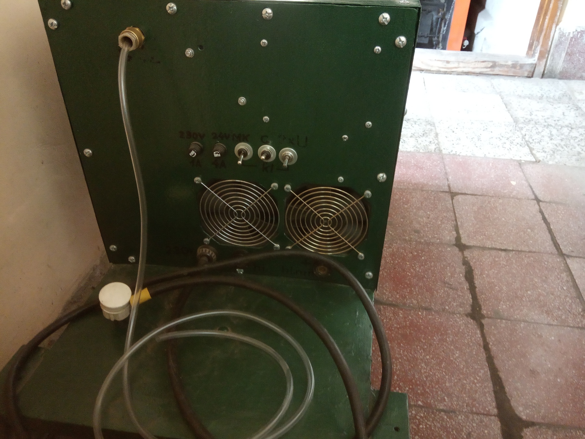

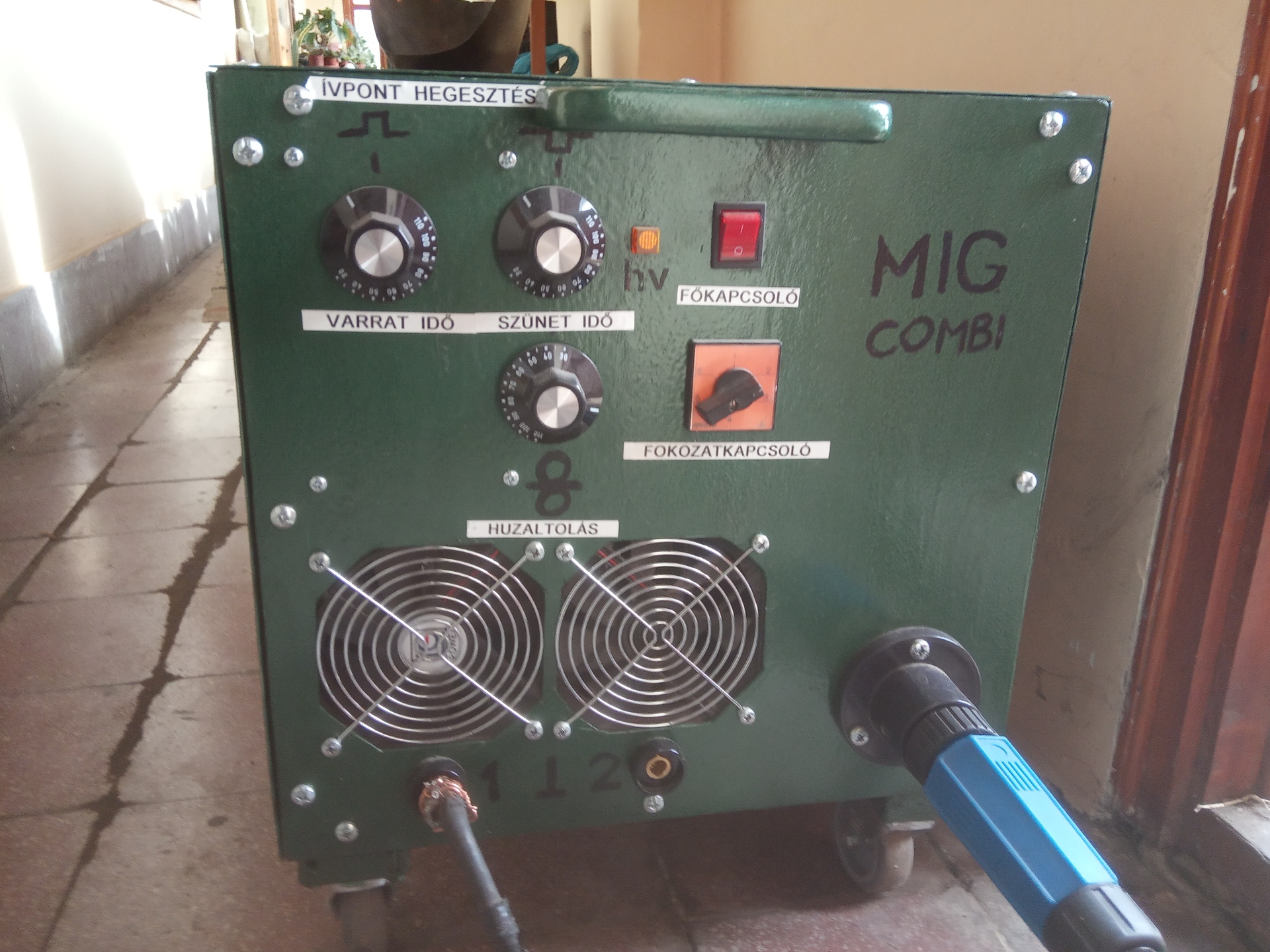

Sziasztok!Csak eljutottam oda ,hogy teljesen elkészüljön a gépem.Ezért nagyon hálás vagyok a nyújtott sok tanácsért és alkatrészbeli segítségért minden kedves fórumtársnak,de különösen mpistinek és Phile80nak!Végül is mégis kombi gép lett belőle 3 funkcióval :MIG ,MMA,bikázó.Ugyanis a szomszéd fórumok (hegesztőgépek javítása , hegesztőtrafó)áttanulmányozása után építettem a gépbe egy feszültség kétszerezős gyújtó áramkört,ennek segítségével a felső 2 fokozatban szépen lehet hegeszteni 2-2.5 elektródával illetve a 70-90V gyújtófeszültségnek köszönhetően a padláson 30 évet pihent 2-es bázikus elektróda is használhatóvá vált(persze melegítés után).A bikázóhoz szükséges feszültséget úgy állítom elő hogy külön fojtó nélküli - kimenetet csináltam egy sorba iktatott nagy diódával amin a feszültség kb. 1V-ot esik így a terheletlen kimeneti feszültség a legkisebb fokozatban kikapcsolt elkókkal 15V.Rárakva egy feltöltött aksira 14.4V.Kipróbáltam egy lemerült aksival a működést a feszültség 14V -ra állt be és pöcre indult a segítségével egy Citroen Berlingo 1.9D.Úgy hogy sikerült ez is.A géphez kevert gázos palackot szerettem volna venni ,de sajnos viszonylag jó árban csak behemót méretben lett volna.Így egy 20kg-os CO2 palack lett belőle.Próbálgattam vele a hegesztést majd arról is teszek fel képet .Egyelőre o.6 dróttal próbáltam ezzel 2-es fokozatban 0.8-as lemezt szépen lehet hegeszteni .4-es fokozatban gyorsabb huzaltolással vastagabb 2-3-as anyagok is szépen hegeszthetők.Vastagabb anyaghoz úgy tünik,hogy 0.8 drót kellene ,majd veszek hozzá azt is.A testkábelt ne nézzétek,de nem bírtam ki hogy ki ne próbáljam a gépet még mielőtt megjavítottam volna. Teszek fel még pár képet a kész gépről.Üdv.:Lajos

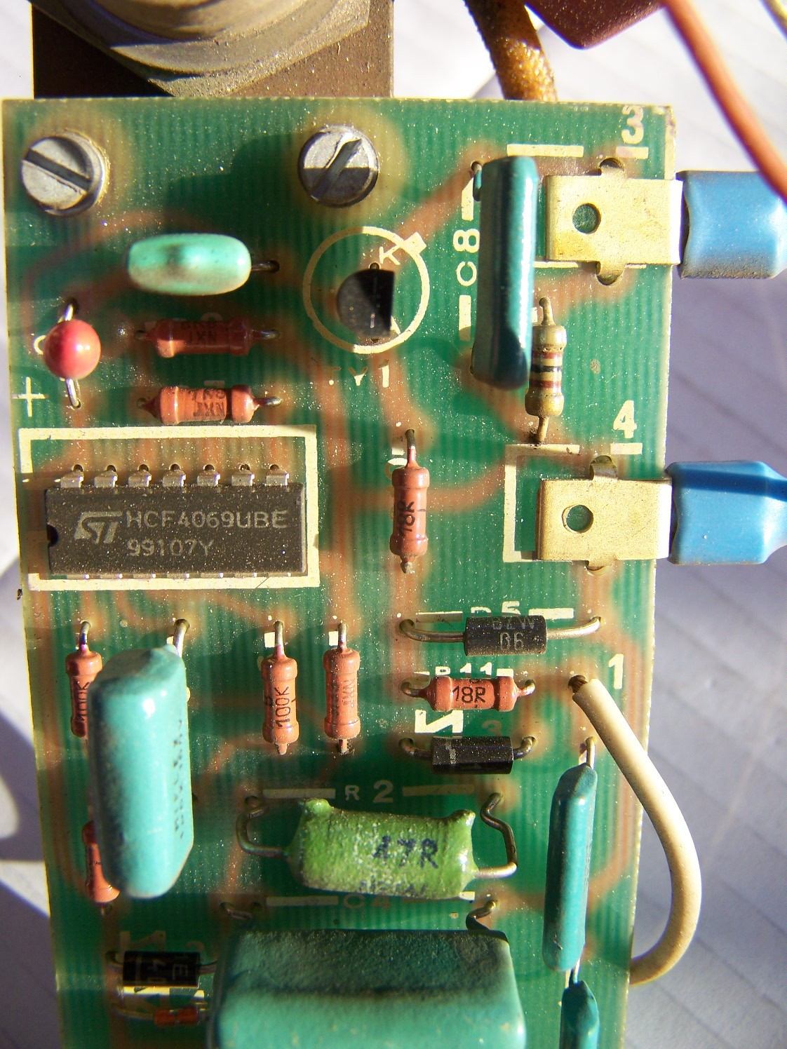

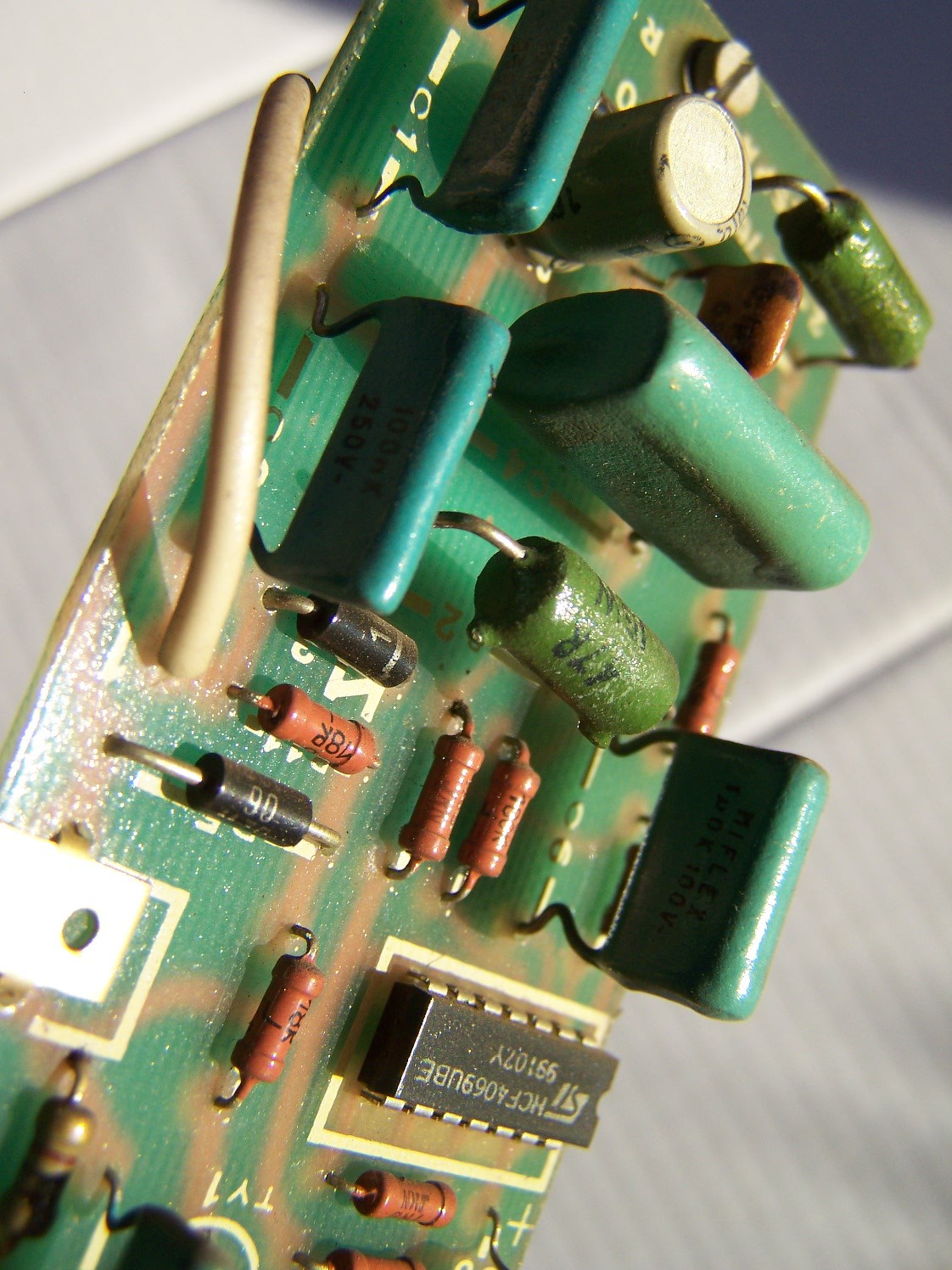

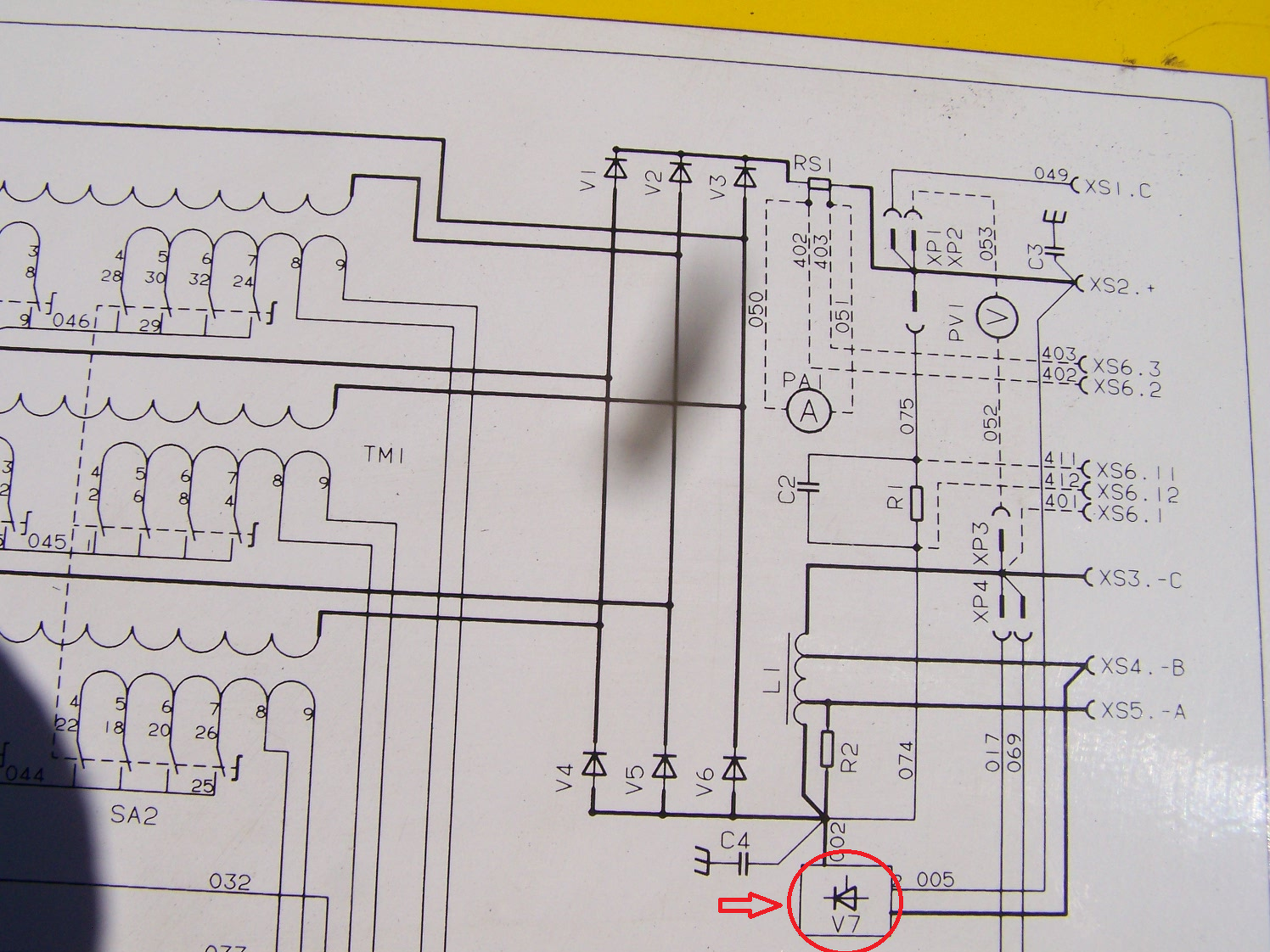

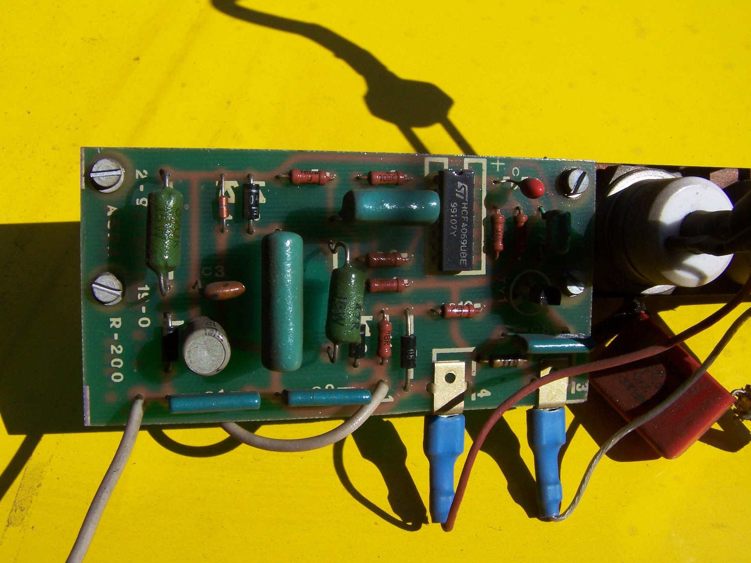

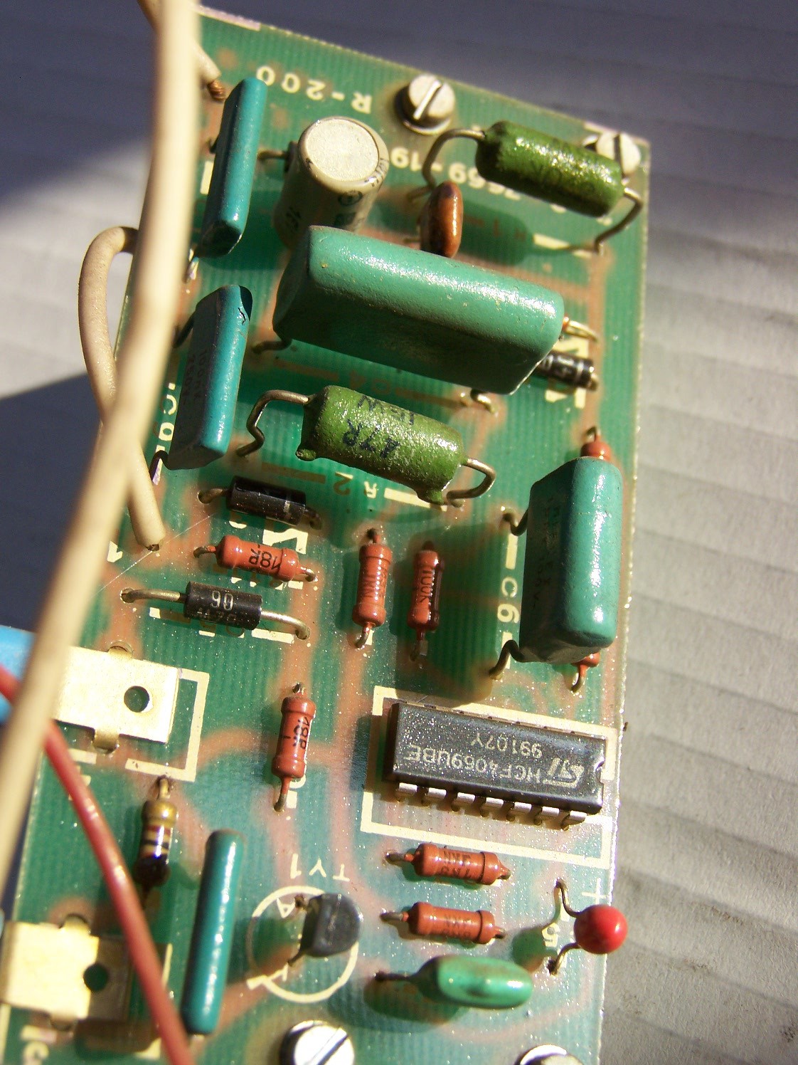

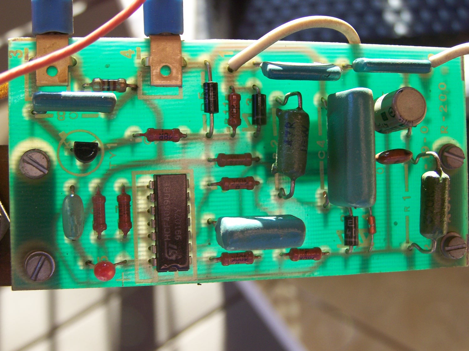

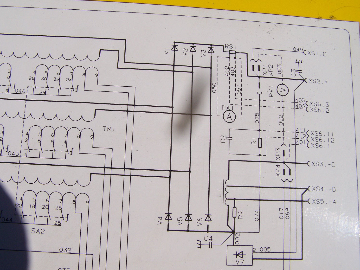

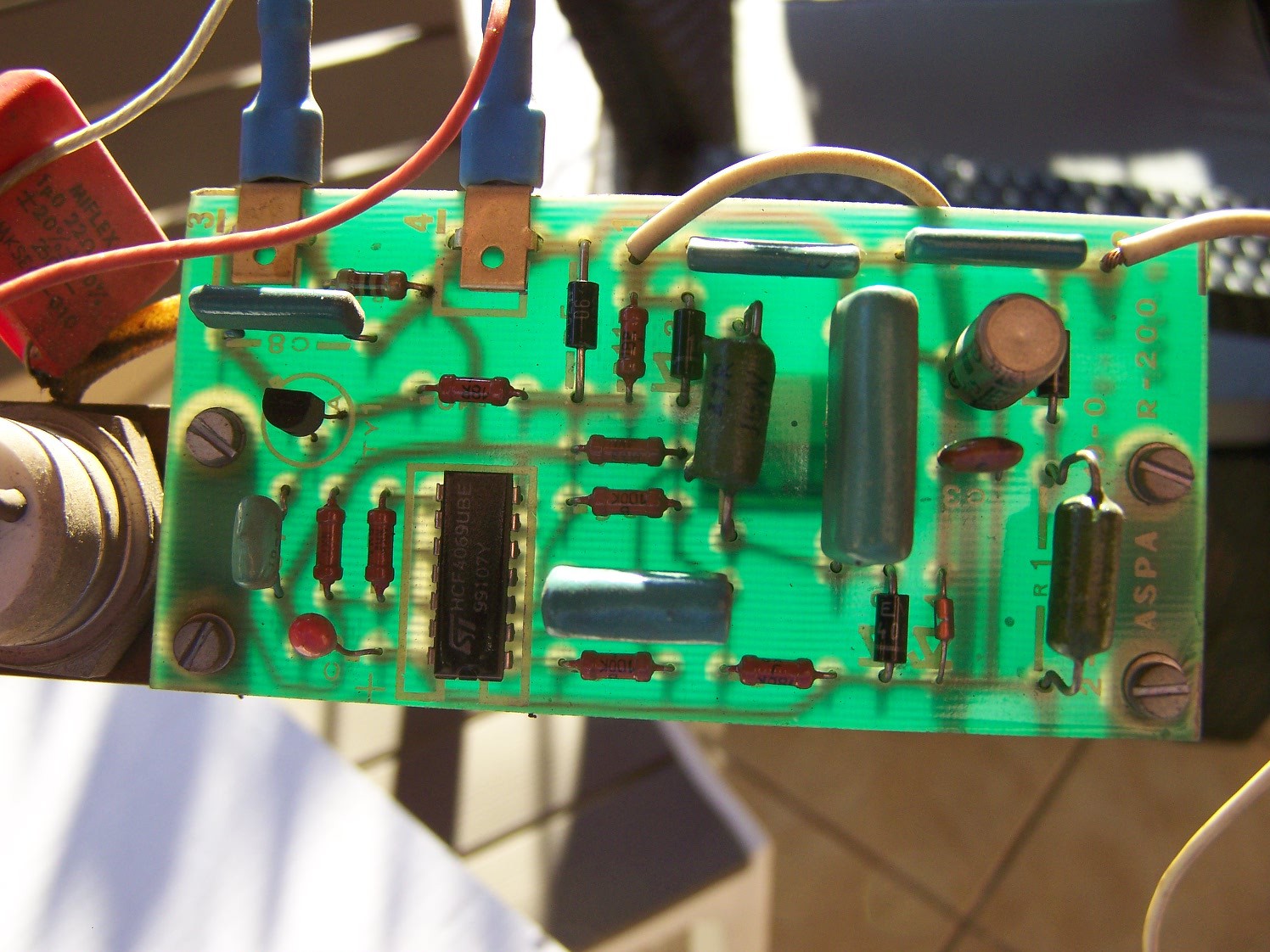

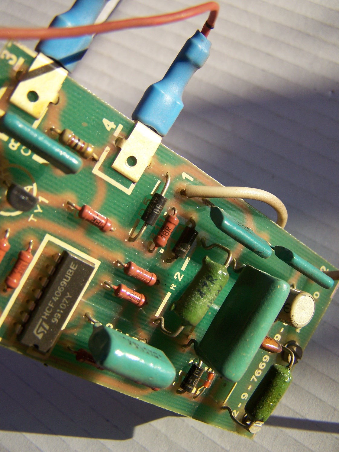

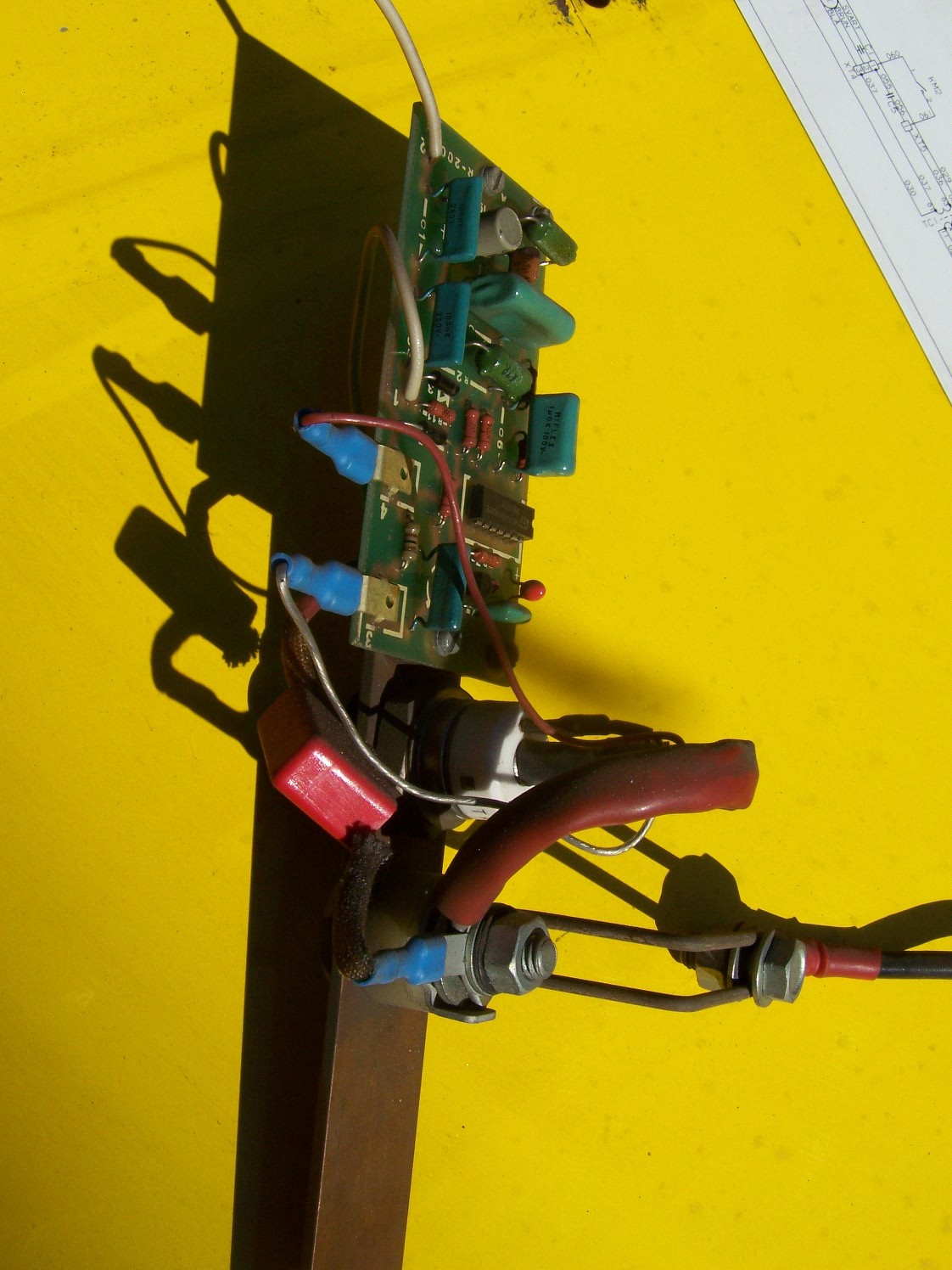

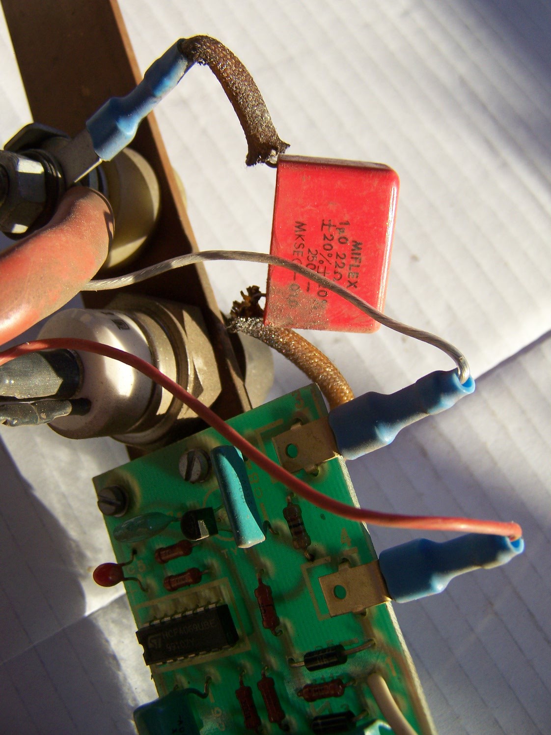

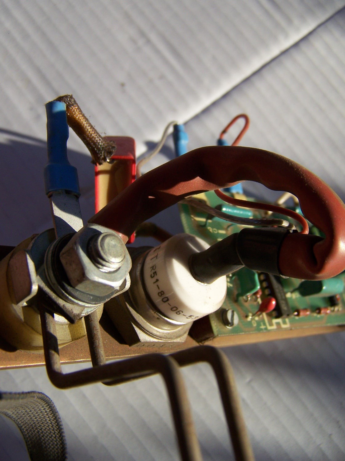

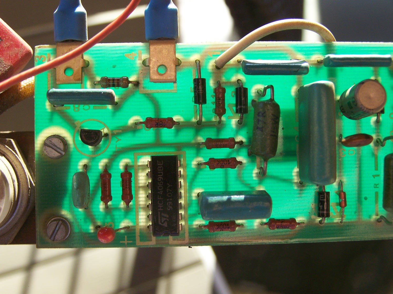

Sziasztok. Van egy Esab LAN 250-es hegesztőgépem amiben van egy érdekes elektronika egy komolyabb tirisztorral. A rajzon "V7"-es jelöléssel van ellátva. Valakinek van ötlete, hogy pontosan mi a szerepe illetve mi az elnevezése?
(#) mpisti válasza hulala hozzászólására (») Ápr 21, 2020 / 1
Szia Lala!
Az a tirisztor biztosítja hogy az ívfogás pillanatában ne érvényesüljön a fojtó teljes induktivitása. Ennek köszönhetően az ívfogás simább lesz, elmarad az egyébként gyakori durrogás. Azaz kisöntöli a fojtót rövid időre.

(#) AndrisBp válasza mpisti hozzászólására (») Ápr 21, 2020 /
Szeretném megkérdezni, hogy lehet utólag valamit beépíteni, hogy az ívfogás simább és durrogás mentes legyen? Egy trafós gép 44000µF kondival, kisütő ellenállással. Ha sikerül jól beállítani akkor szépen dolgozik, de az ívfogás lehetne jobb.
(#) hulala válasza mpisti hozzászólására (») Ápr 21, 2020 /
Szia Pisti. Köszönöm a segítséget.
(#) mpisti válasza AndrisBp hozzászólására (») Ápr 22, 2020 /
Ha a fojtóval párhuzamosan kötsz egy 4,7-10 ohm 100W-os ellenállást, az némileg segít ezt a problémát kiküszöbölni. Nem fog olyan megoldást adni mint az Esab tirisztoros szabadalma, de legalább a lemez nem lyukad ki ívfogáskor.
(#) Bubu54 válasza hulala hozzászólására (») Ápr 22, 2020 /
Hello,
Az alkatrész értékeket fel tudnád a képre írni?
Előre is köszönöm.
Üdv Bubu54
(#) hulala válasza Bubu54 hozzászólására (») Ápr 23, 2020 /
Szia. Közeli fényképek készítését bevállalom (nyákoldalról is) de feliratozást sajnos nem.
(#) Bubu54 válasza hulala hozzászólására (») Ápr 23, 2020 /
Okés az szuper lenne, köszönöm szépen.

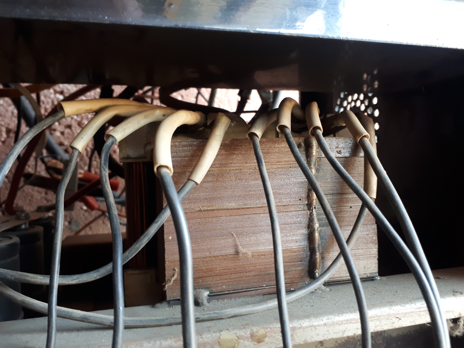

(#) Body85 válasza Body85 hozzászólására (») Ápr 24, 2020 /
valaki esetleg?
(#) Bubu54 válasza Body85 hozzászólására (») Ápr 25, 2020 /
Szia,
Mennyire értesz hozzá? A primer körbe kell minden keppen és legalább 32A-es.
(#) Ge Lee válasza Body85 hozzászólására (») Ápr 25, 2020 /
És milyen problémát okoz ez, hogy nincs benne mágneskapcsoló? Az enyémben sincs, szándékosan nincs, és eddig semmiféle gondot nem okozott. Mivel a tudatában vagyok a dolognak, sosem teszem le olyan (fém) asztalra a pisztolyt amin esetleg a testcsipesz is rajta van.

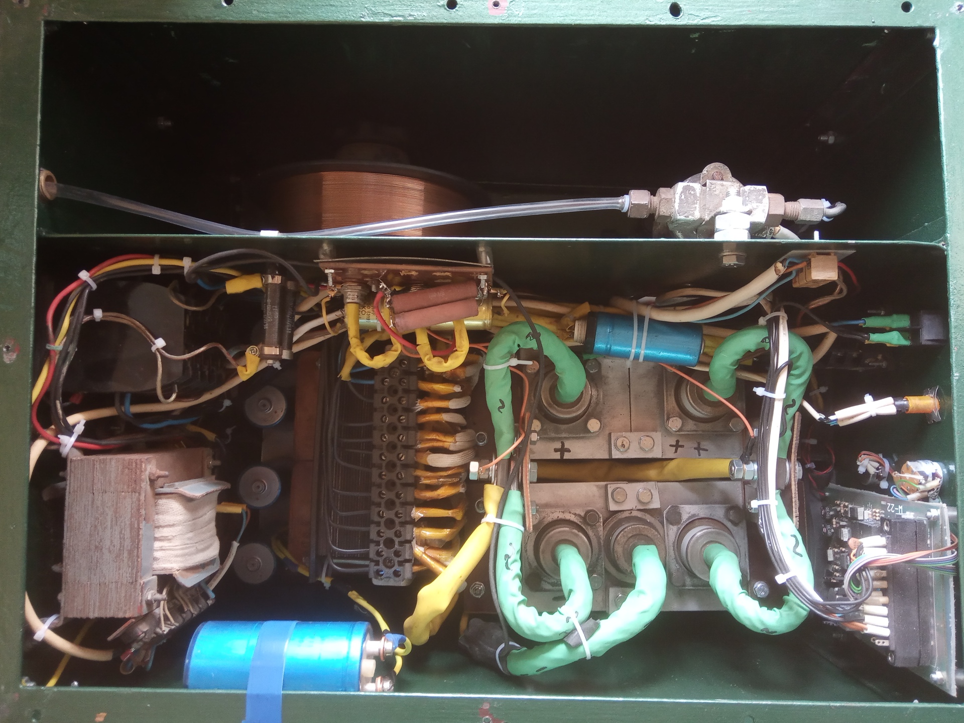

(#) hulala válasza Bubu54 hozzászólására (») Ápr 26, 2020 /
Indulásnak pár kép.
(#) hulala válasza hulala hozzászólására (») Ápr 26, 2020 /
Plusz képek.
A tirisztor környezete.
