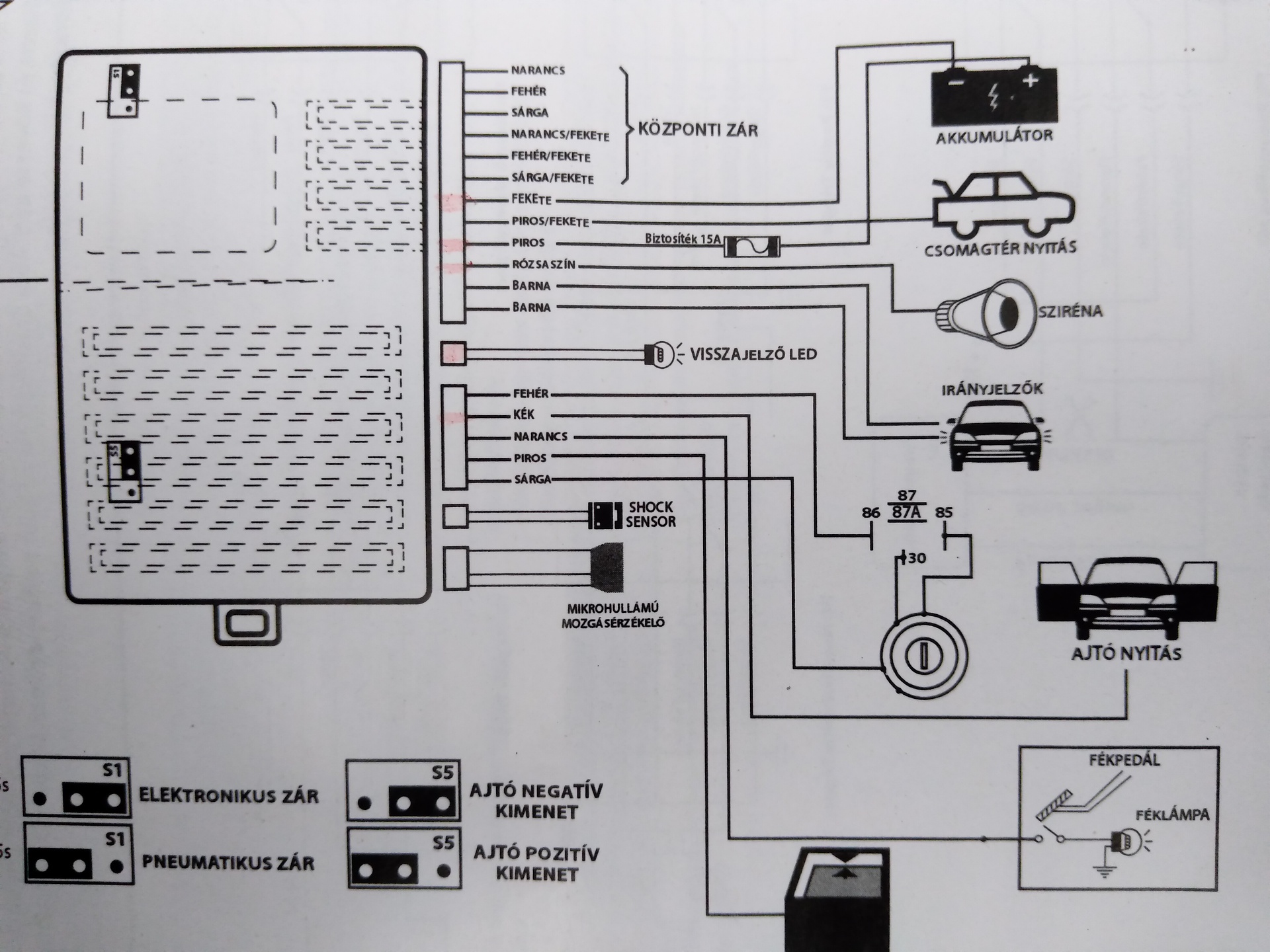

A status2 a riasztó barna vezetéke,ide kösd a kp.zár kapcsoló ledjét,erről fog be-ki kapcsolni. A kp.zár utólagos vezérlése egyszerű,de használni mégis bonyolult. Ugyanabban a kapcsoló csatlakozóban ahol a status2-t kötöd,van egy vezeték,amire ha negatív impulzust adsz,bezár.Ha még egyet,kinyit. Ha jól emlékszem(mérd meg kérlek), a távirányító modul kimenetei negatívot adnak.Összehozod őket 2 diódával (pl4001) és rákötöd az impulzusos vezérlésre. A gond csak annyi,hogy ha egyszer megnyomod a belső kp.zár kapcsolót és elfelejted,megfordulhat a vezérlési sorrend.
Nem tűnik túl biztonságosnak, hogy ajtó nyitásra inaktíválja magát. Hiszen ha betörik az üveget, a vezető oldali kilincs belülről nyitni fogja. Más honnan nem lehet valami jelet levenni? De minden esetre nem működik így sem, pedig raktam diódát is ahogy a gyári rajz írja. Vagy az ajtó nyitó modul zavarja?
Arra gondoltam, hogy a központi zár, nem egy vezetéken keresztül vezérli a zárakat? Mert akkor arra raknék feszt vagy testet és úgy nyitnám.

Pedig ha rajz szerint van kötve, működnie kell. Ellenőrizd kérlek testet,tápfeszt,a can H és L vezetékeket. Nem értem miért kapcsolna ki ajtó nyitásra?Akkor mi értelme lenne? A közponi zárat meg tudod vezérelni a vezető ajtóban levő zár működtetésével? A kp.zár motorokat végül is meg lehet vezérelni,de az sem olyan könnyű. Meg kell keresni,hol jön ki a többcélú vezérlőegységből.El kell vágni,mert a vezérlőegység alapból negatívot tart a motorok mindkét pólusán. Ha megpróbálnál tápfeszt kapcsolni így a motorra,zárlatot okoznál. Rádió modult lehúzhatod,de ha jól van programozva,akkor már azzal is kellene működnie.
Ez volt az első furcsaság mikor megvettem. Bezártam távirányítóval, vártam 5 percet, majd belülről kinyitottam simán a vezető oldali kilinccsel (kívülről értelem szerűen nem lehet nyitni ilyenkor) - másik ajtók kilincsei nem nyitják a kocsit. Már gondoltam rá, hogy valahogy relézem hogy ne lehessen nyitni. A központi zár gombja fent viszont pár perc után letiltásra kerül, így oda sem lehet a riasztót kötni, mivel utána hatástalan marad a nyitási jel (bár ennek nem látom értelmét, ha amúgy belülről a vezető oldali ülésről lehet nyitni).
A test, táp oké, kis kék led villog lassan. De nem riaszt be, ha nem nyomom meg a saját távirányítóját. Ha a saját távirányítójával beélesítem, akkor villogtatja az indexet, tehát úgy veszi a jelet. Ilyenkor elkezd gyorsan villogni a kék ledje. Ha viszont a kocsiéval próbálom nem kezd el gyorsan villogni, ebből gondolom hogy nem riaszt be - meg abból hogy ha kulccsal kinyitom az ajtót, akkor sem riaszt be. A H és L vezetéket úgy kötöttem ahogy a képen is van. Onnan a nyitás és zárás jelet kellene csak kapnia nem? Majd az alapján villogtatja az indexet. Lehet valahogy a H és L kapcsolatot teszteltetni? Az indexet a kocsi is villogtatja nyitáskor záráskor. Riasztáskor kellene csak neki. A két index kimenetet viszont nem kötöttem be, mivel a tetőn lévő vészvillogóval villogtatja. Gondolom ez nem lehet baj. Valamint ajtó kulccsal nyitására sem jelez be. Utóbbira arra gondoltam, hogy egy relén keresztül veszek jelet a belső világításból. Bár az kicsit lomhán kapcsol fel. És rákötöm a motorháztető nyitására. Akkor az lehetne minden nyitási riasztás bemenete. A vezető oldali ajtókilincs nyitása nem nyitja a központi zárat csak azt az ajtót. Egyelőre a következő gondokon szeretném átrágni magam: - miért nem érzékeli hogy nyitom zárom a kocsi távirányítójával az ajtókat? - miért nem élesedik ki-be nyitáskor és záráskor? - lehet-e analóg módon ajtónyitást bekötni valahová? A hozzászólás módosítva: Feb 3, 2020

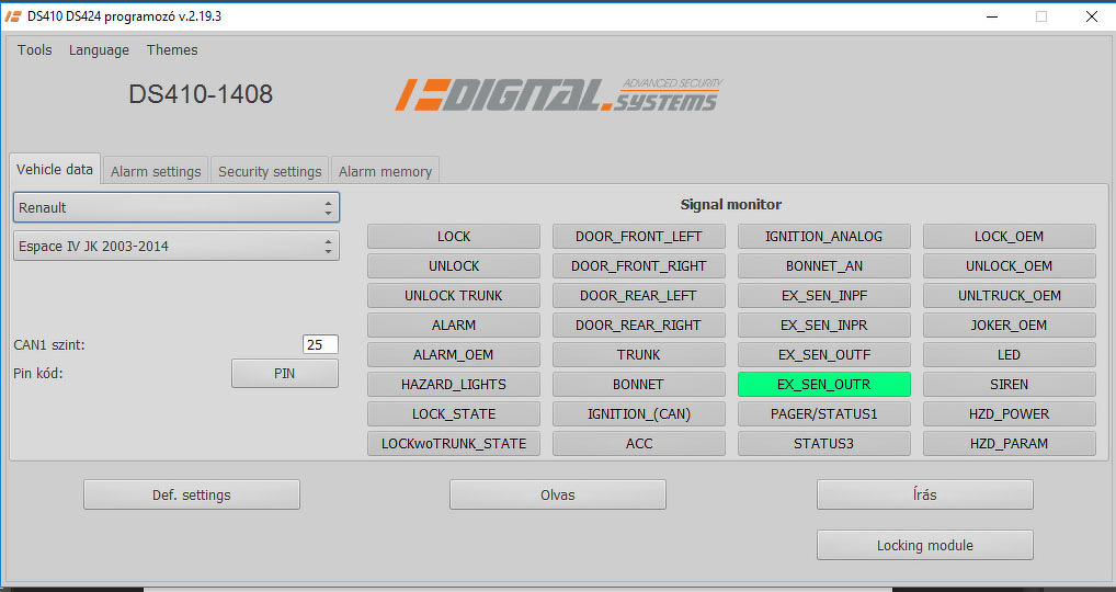

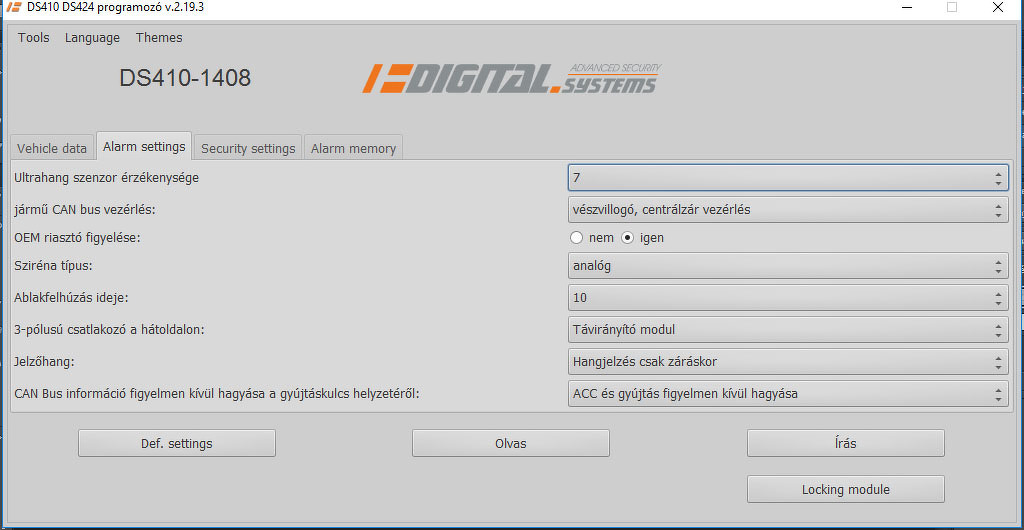

Most rádugtam a laptopot és csináltam róla pár képet, hátha a beállításoknál lesz valami, bár mindent végig próbálgattam. A státusz ablakban nem jelzi a program: ha kinyitom az ajtót, ha lezárom a kocsit, ha a lezárt kocsit kinyitom távirányító nélkül, ha a riasztó távirányítójának valamelyik gombját megnyomom. Valamint a sziréna sem szólal meg. Felraktam a FWDCS_1408_GRUPA_A.bin frimwarwe-t hátha jobb lesz, de nem.

A programozásban is találtam néhány problémát: -A brown wire menüpont fontos lehet,mert ez a status2. Elvileg automatikusan át kellene állnia amint az autó típust kiválasztod. Ha van olyan lehetőség hogy status,válaszd ki. -Rearm legyen 0 -A disarming with tytan remotes only -t válaszd "nem"-re,mert így most csak a távirányító modulra kapcsol ki,a gyárira nem. -Passzív élesedést és immobilisert, rablásgátlást kapcsold ki szerintem.Meg fogsz tőle őrülni. -jármű can bus vezérlésnél ne vezéreljen semmit. Ha a számítógépedet oda tudod vinni az autóhoz és összecsatlakoztatod usb-n,mikor a riaszzó tápon van,a status monitoron látod,milyen jelek aktívak.
A barna kábelre 4 féle lehetőség van:
- pager - pager pulse - reverse gear - immobilizer (relay nc) Melyik legyen? Igazság szerint mindet végig próbáltam. A rearm nem azt jelenti, hogy zárás után ha véletlenül kinyitom vissza riasszon? Ahogy a képen is van, csak a led villogtatást írja ki. Semmi más eseményt nem ír ki. Nem lehet hogy másik verziót kellene feltöltenem? Te melyikkel használtad?
A barna vezeték funkcióját elvileg úgyis felülírná az autó típusa.
Ezt az új program felületet még nem ismerem,nekem még régebbi van. A rearm azt jelenti, ha kikapcsolás után nem nyitsz ajtót,akkor beállított idő után visszakapcsol,feltételezj hogy véletlen nyomtad meg a nyitást. A gyári rendszer egyébként is visszazárná magát,és a felhasználók általában nem értik,miért villog még mindig a led,ha egyszer kikapcsolta.Ezért javasoltam a kikapcsolását. Még egy dolgot megnézek,utána a forgalmazótól kell segítséget kérned.

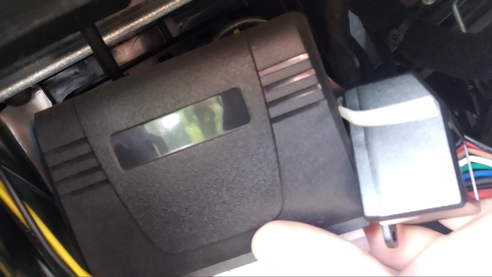

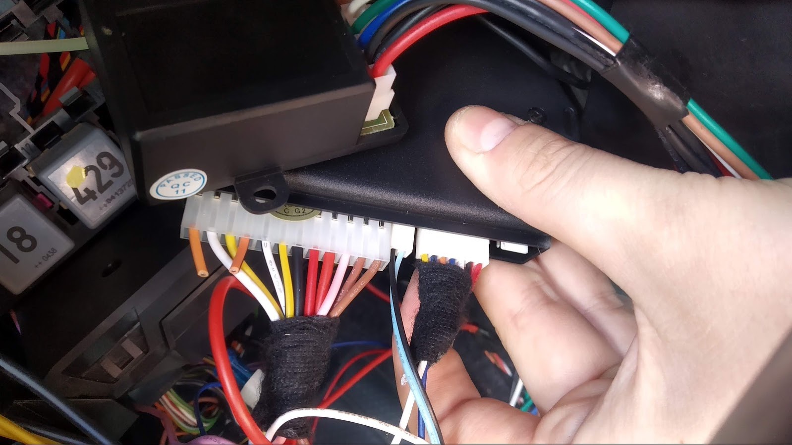

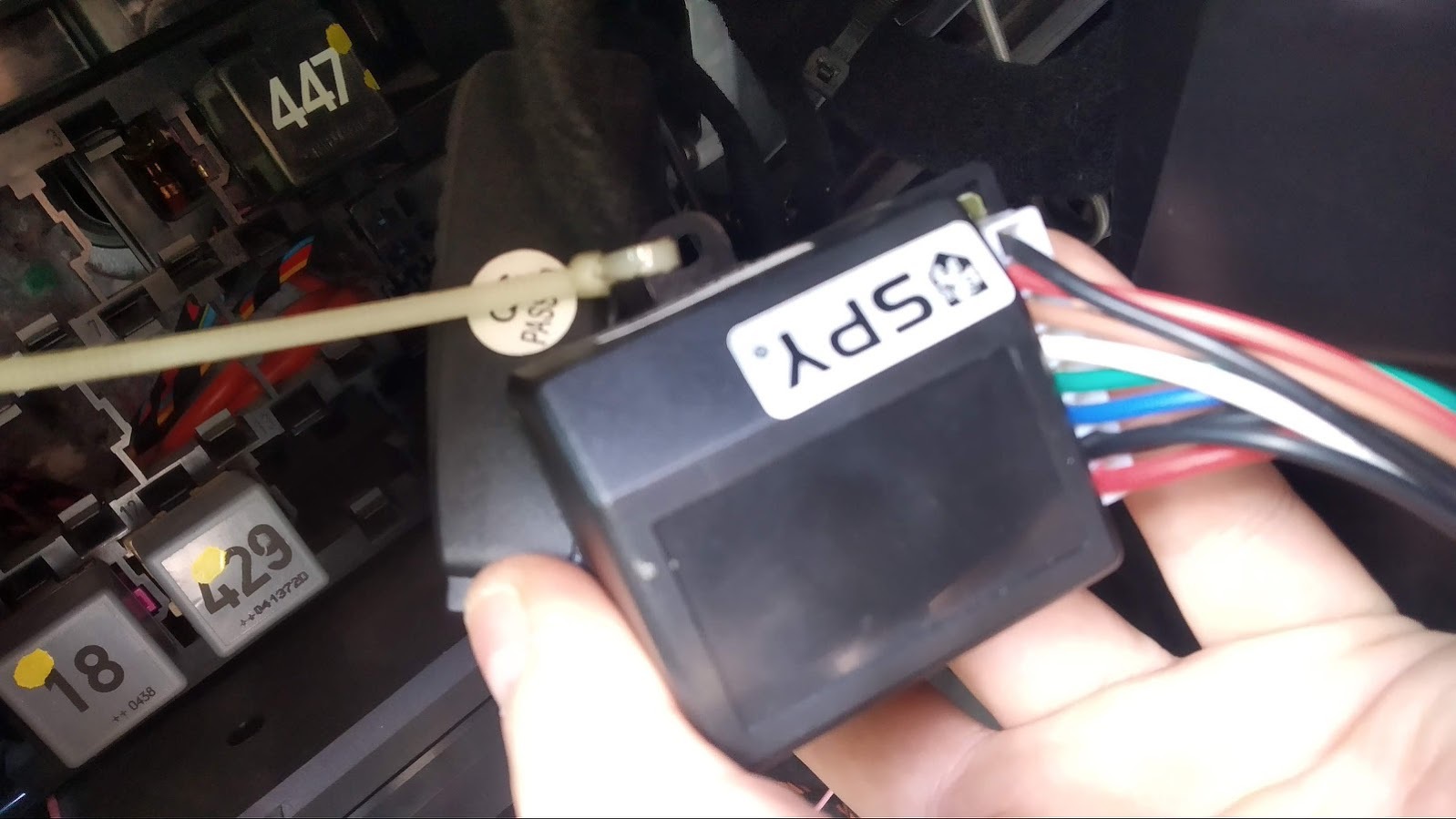

Sziasztok, Fabia 1 utólagos riasztó. Tudja valaki, hogy ennek mi a tipusa vagy száma ami alapján találok leírást? Semmi nincs ráírva. Ki szeretném vagy kötni a késöbbiekbe vagy állítani mert össze vissza működik, pl kinyitom ajtót felkapcsolja a vészvillogót. Illetve az egyik doboz vezérli a központi zárat a másik a riasztót? Nem mertem lehúzni nehogy az immo letiltson.
Szia,
Ők forgalmazták emlekeim szerint:Bővebben: Link Az ajtónyitásra index villogtatás "normális" ezeknél a riasztóknál,azaz nem egészen... Szerintem egy kevésbé szakmai fordítás a jelenség oka. Egész egyszerűen a motortér kapcsolót kötteti a rajz az ajtóra. A kinyitott motortérnél villogtatni az indexeket sokkal logikusabb... Igen,a kisebb doboz egy utólagos központi zár elektronika, a nagyobb a riasztó,ezzel így nincs gond. Az indításgátló rész egy sima relé,(nem hazudok,láttam már így forgalmazó általi fordításban ![]() Az indításgyilkos relé. (Starter killer)
Értem,köszi! Riasztót én valahogy ki tudom iktatni?
Lehúzod a csatlakozót..
Idézet: „Lehúzod a csatlakozót..” Azzal csak azt éred el, hogy az autó sem lesz indítható. A riasztó indításgátló funkcióját is meg kell szüntetni. A hozzászólás módosítva: Ápr 27, 2020
Írtam az említett cégnek, hátha ráismernek, bekötési rajz kellene, mert ha a veszvillogot le ki tudnank kötni mar jo lenne.
Ha egyáltalán bekötötték.
Plusz mint írtam egy külső relét vezérel egy negatívos kimenettel. Bekapcsolt állapotban ad negatívot a relé egyik tekercs kivezetésére,a másik párhuzamos a blokkolni kívánt körrel. Ha jól emlékszem tán narancs vezeték megy a reléhez. Ha be van kötve,kösd ki a relét és állítsd vissza az elvágott gyári vezetéket. És akkor mindenkinek igaza lesz.

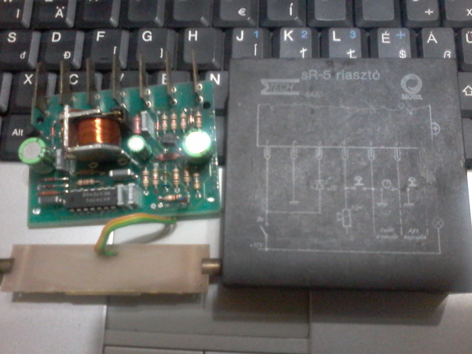

Tudna-e valaki segíteni sR-5 riasztó átalakításában?
Mozgásra, ajtónyitásra kb. 1 percig másodpercenként meghúz-elenged a relé, amire pl a kürtöt lehet kötni. Nekem az kellene, hogy addig az 1 percig legyen behúzva a relé, utána engedjen el. Ha valakinek lenne hozzá kapcsolási rajza, megköszönném. Ha meg segíteni tudna valaki, hogy lehet átalakítani, azért meg végtelenül hálás lennék. 30 éves jószág, ha a kétoldalas nyákot kellene visszarajzolnom, akkor inkább - ha fájó szívvel is, de elengedem.

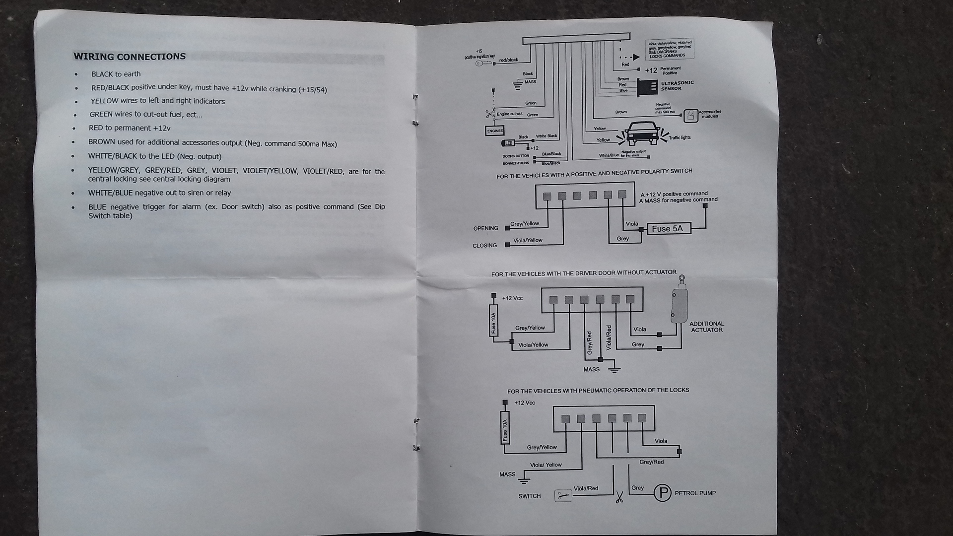

új tag vagyok az oldalatokon és a segítségeteket kérem. Fórumot átböngészve sajnos nem találtam infót a problémámra. Régi autómban utólagosan beszerelt Piranha CS1 riasztó van 1992-ből, amihez vettem egy távirányítót, de nem tudom, hogyan lehet rátanítani. Angol oldalon levelezve csak a CS3-nál tudták leírni, hogy a fehér/piros vezetéket kell testelni a tanításhoz, de a riasztómba nincs bekötve fehér/piros vezeték. Két fekete két pines csatlakozóhoz viszont nincs csatlakoztatva semmilyen kábel. Van valakinek kapcsolási rajza vagy információja, hogyan tudnám párosítani a második távirányítót? Segítségeteket előre is köszönöm!

Sajnos én már csak az utódját ismerem,ami már nem Orvel gyártmány. Ott egyszerű a tanítás,gyújtáson kell tápfeszültségre helyezni,nyomni a tanítandó távirányítókon (mindkettőn)bármelyik gombot és kész. Azt nem ajánlanám,hogy az akkusarut gyújtáson tedd fel,nem szerencsés. Látom nem okoz problémát a szétszedése,inkább a riasztó csatlakozóknál próbáld. Amit ismerek ott a piros-fekete a gyújtás vezeték. Egyébként 92-ben ez még nem sima fix kódos forrpontos(fólia vágós)kódolású? Szia!
Ezeket találtam CS1-hez.
Kód felejtés nem tudom mennyire jellemző,de távirányító elemet terhelve mérd meg,tehát rámérsz az elemre,majd megnyomod valamelyik gombját és nézed mennyit esik a feszültség.Ha pl 6V tápfesznél 5V-ra lemegy,érdemes új elemmel próbálni. Gyorsan beleolvastam,itt egy kicsit más,kikapcsolt állapotban 3x gyorsan gyújtás,működő távirányító 2.gomb megnyom,led villan,tanítandó 1.gomb megnyom 2x. |
