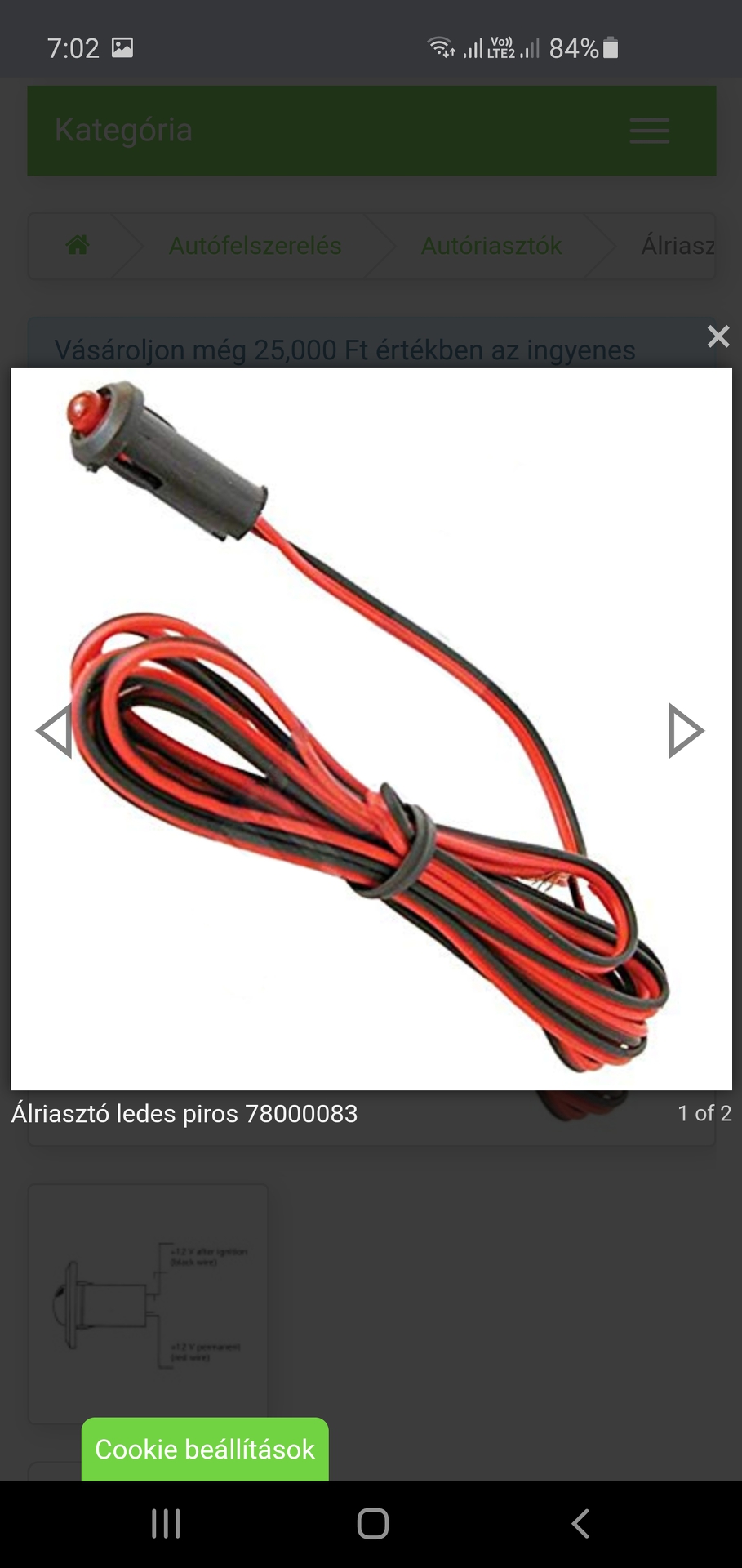

(#) tomi8821 hozzászólása Jún 3, 2020 /
Üdv, vettem egy piros villogó ledes ál riasztót.
Be is kötöttem ahogy kellett, az állandó +12v a rádió csatlakozótól hoztam el, ki is mértem, a gyújtás +12v pedig a szivargyújtóról vettem le.
Az a probléma hogy ha nincs gyújtás az autón akkor is a szivargyújtón megvan a +12v a villogóval azonos ütemben pulzálva.
Valaki találkozott ilyen jelenséggel?
Esetleg tudja a megoldást?
Egy 2007 Toyota yaris az alany.
