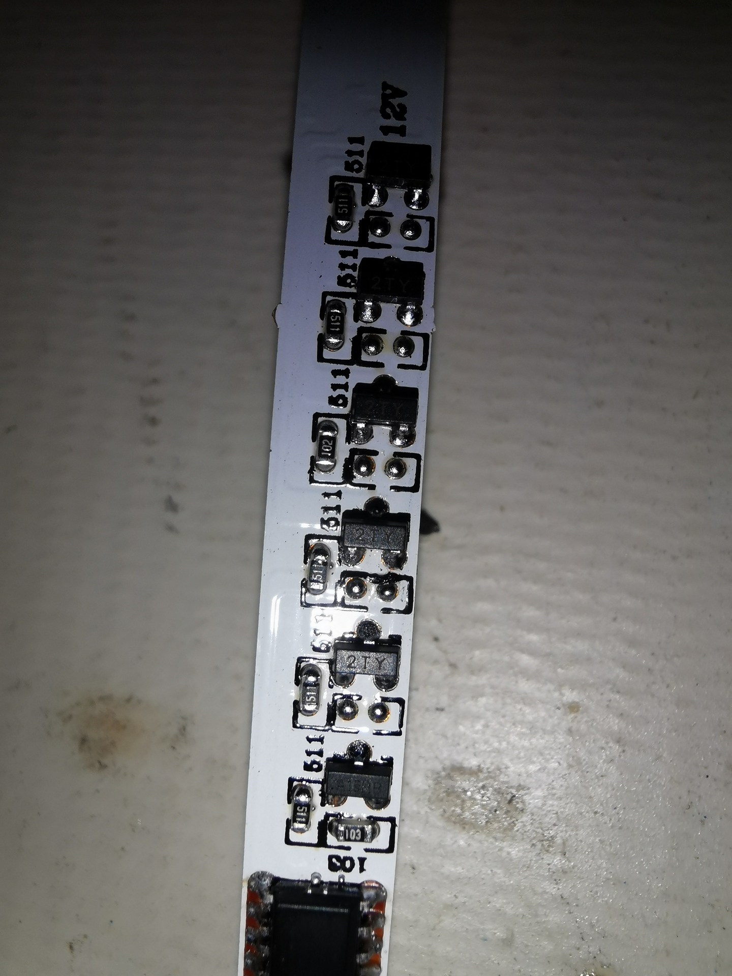

Sziasztok. Rendeltem kintről egy ilyen menetfényes dinamikus irányjelzős cuccot. Minden jó lenne vele elég erős fénye van, viszont az irányjelző része nem úgy működik mint pl az oldalindexem, hogy amikor megkapja a jelet akkor az csak végigfut és világít addig amíg meg nem szakítja az áramot és megnem kapja újból. Ez folyamat megy amíg van áram és amikor az inemdex elveszi akkor ha úgy van féluton alszik ki majd megint megy másfelet és úgy alszik ki. Borzalmas. Nem lehetne megoldani hogy csak egy kört menjen? Indexnél végigfut majd világit amig az index el nem veszi az áramot és ujbol visszaadja? Sajna a chipen nincs felirat..
