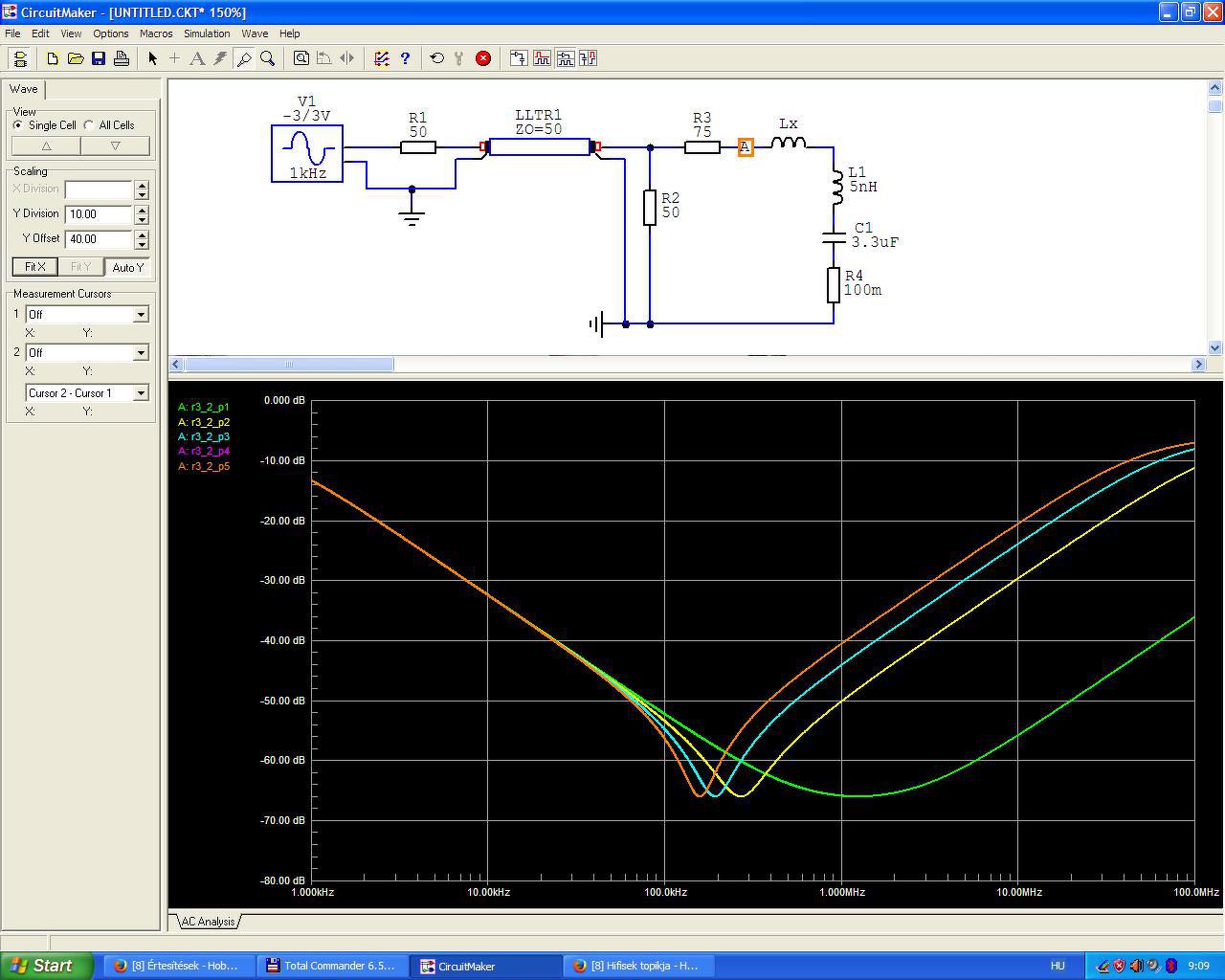

Ahhoz, hogy induktivitást tudjunk mérni, szükségünk van kondenzátorra. A "kondiról" már tudjuk, hogy roppant bonyolult, drága és hálátlan szerkezet. Elkezdtem a neten kutakodni adatlapok után. Kevés gyártó közli le, de találtam néhány nagyon tisztességeset amiket érdemes átbogarászni. Ez az impedancia görbe felcsigázott. Kimenetem a műhelybe és megmértem kb. 30 db különböző méretű, színű, fajtájú 1 µF-os kondit. Szerencsére az jött ki eredményül, hogy a "nem elkóknak" tényleg ott van a rezonanciája 2-3 MHz környékén. Tehát azt mértem amit az adatlapon látunk.
Ide válaszolok deebo. Én adtam a Karesznak az első beírására egy felfele ujjat, mivel életemben nem olvastam még ilyen értelmes írást az audio és a hangzás vonatkozásában, el is teszem magamnak az egész blogsorozatot. Nem tudom a miértet, ahogy más sem tudja (senki nem tudja a mai napig hogy mitől szól vagy nem szól úgy egy erősítő ahogy). A tápszűrő kontra csatoló kérdésre is csak egy buta, kicsit sem műszaki hasonlatot tudnék mondani. Kb. olyan lehet, mintha az mondanánk, hogy a Duna vizének állása egy aprócska belefolyó értől függne (a Duna vize a tápból a végerősítő elemen folyó áram, a kis ér meg a csatolókondi).
Mutatok egy FFT ábrát, ez valamivel felette van annak a szintnek ahol az erősítőmet hallgatom, azon a szinten olyan -45dB körül van a páros harmonikus. Itt viszont -35dB-en ami elég durva torzítás (de kizárólag az első páros számúra, más a környéken sincs!), mégis szebbnek hallom ennek az erősítőnek a hangját mint az összes eddigi félvezetősét amivel találkoztam, és amiknek ennél nagyságrendekkel jobb értékeik vannak. Akkor ezt mivel magyarázod? A blog ezen részében ami szintén tetszik, próbálják magyarázni (csöves kontra félvezetős), de nekem ez akkor is sántít műszakilag. Én sem tudok mást mondani, mint hogy a dús páros harmonikus tartalom, meg az állandó hőmérséklet (katód fűtés és A osztály) miatt szól ez úgy ahogy. De nem hiszem hogy ez lenne rá a műszaki magyarázat, ha lesz egyáltalán valaha olyan. Egyébként, a legtermészetesebb hangú erősítő amit életemben hallottam egy szintén triódás SE, egy Ongaku házi koppintása, adok bárkinek privátban elérhetőséget, elmehet meghallgatni. Ez az egyetlen olyan erősítő (hanglánc), aminek ha hátat fordítok, akkor nem mondom meg hogy a műsoranyag úgy van visszajátszva és nem élő. Gondolom van valami oka annak, hogy egy ilyen (műszaki emberek szerint rossz, mivel nagy torzítású ![]() Van még egy dolog, amire ugyanúgy nem tudok magyarázatot. Az én fülemet pl. a hegedő hangja olyan szinten bántja, hogy a falat tudnám kaparni kínomban, teljesen mindegy hogy élőben hallom vagy visszajátszva egy félvezetős eszközön. A gyenge műszaki paraméterű csövesem az első olyan eszköz, amin el tudom viselni a hegedű hangját anélkül hogy bántana. Akkor kérdem én, az erősítőm jó vagy rossz? Ha műszaki szemmel nézem, akkor rossz. Ha máshonnan, akkor meg soha nem volt ilyen jó. Na ezért nincs az égvilágon semmi értelme ezt megpróbálni műszakilag megmagyarázni.

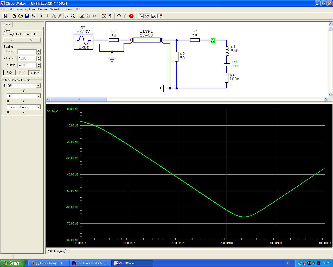

Így mértem, mert másképpen nem is lehetne. A generátor kimeneti feszültsége 50 Ohm-os terhelésen 6 Vpp, az eredő kimeneti impedancia 100 Ohm-ra adódik. A rezonancián 1-5 mVpp szinuszt mértem, ami 61-75 dB-es csillapítást jelent. (A szkópot feleslegesnek tartom fotózni, mivel "csak" egy szinuszjel látható rajta, ezt meg mindenki el tudja képzelni.) Viszont a szimulátorba könnyedén vissza lehet rajzolni a kondenzátor helyettesítő képét (L1, C1, R4) és a Bode diagram pontosan azt mutatja amit mértem. Egyetlen kondit találtam aminél teljesen eltűnt a szinusz a rezonancián a szkóp képernyőjéről és ez a WIMA 1u/63V-os kondija volt. Állítólag ez a kondi rosszul szól és ha tényleg így van, lehet, hogy emiatt?
Innen már könnyű volt eljutni az induktivitás méréshez. A szkóp GND csipeszét a kondi lábának tövére csíptettem, a mérőhorgot pedig a mérendő vezetékre. Egy 30 cm hosszúságú vezetékkel kezdtem amit mindig feleztem és mindig megkerestem az impedancia minimumot. Ebből már egyszerűen vissza lehet számolni az induktivitást. Ez jött ki (3.3 µF-os) kondival és a szimulátor is ezt mutatja:
30 cm > 158 kHz = 307 nH 15 cm > 240 kHz = 133 nH 7 cm > 350 kHz = 63 nH 35 mm> 462 kHz = 36 nH A mérés - mint látszik - nem lett halál pontos, de igen jó közelítéssel mutatja amit eddig is tudtunk, hogy 1 m vezeték elméleti induktivitása 1.257 uH. Azért elméleti, mert a másik vezetéknek amin az áram visszafolyik a generátorunkba, annak végtelen távolságra kell lennie a mérendő vezetéktől. Ha egy 1 m-es vezetékből kört alkotunk az inkább "fából vaskarika" lesz, mert egymenetes tekercsnek kevés, bifilárisnak meg sok. Kb. 700 nH induktivitást fogunk mérni. Az eddig leírtak inkább "játszásinak" tekintendők, viszont kezdők számára talán hordoz némi hasznos információt. És érdemes ezekre a dolgokra nyáktervezés közben is figyelni és nem csak találomra húzogatni vonalakat oda ahol éppen hely van, a maradék üres részekre pedig szűrőkondikat rajzolgatni, mert ettől nagyon rosszul fog szólni a kapcsoló FET-ekkel épített erősítőn a hegedű.

![]() Az a legszembetűnőbb az egészben, hogy a diagramod alsó értéke 1MHz, ami olyan mértékben a hangfrekvencia felett van, hogy talán említésre sem méltó. Azt mondjuk meg lehetne nézni, hogy különböző kábelekre miképpen reagál a 10KHz négyszögjel például.
Ezen a kábel méregetésen részben túl vagyok már. Azért csak részben, mert ki kellene találni rá valami jó mérési módszert, de ehhez egyrészt nagyon komoly műszerpark kellene szerintem,
másrészt viszont mások sem tudtak kimérni még semmit amit összefüggésbe lehetne hozni a hangminőséggel. A generátorom négyszögjelének az élmeredeksége 20 ns és ez kevés rövid kábelek méréséhez. A 10 MHz-es négyszög szinte belengés nélkül átmegy egy 60 cm-es árnyékolt vezetéken a lezáró ellenállás értékétől függetlenül. A hosszú kábelek meg úgy viselkednek, mint a nagykönyvben le van írva, tehát beleng a négyszög ha nem 50 Ohm a lezáró impedancia... ettől megint csak nem leszünk okosabbak.

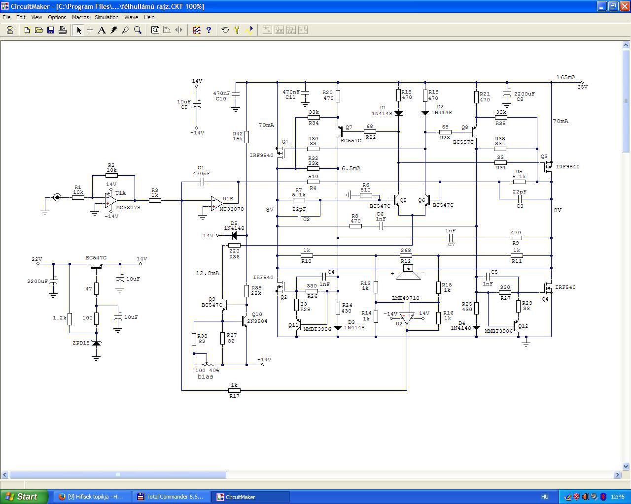

![]() Én épp tegnap éjjel finomítgattam a DC védelem programját és nálam akár percekig is kinn, vagy benn marad a hangszóró, egészen addig, amíg el nem éri a tápfeszt, vagy konkrét esetben le nem kapcsol az erősítő a túláramvédelem okán (utóbbi véletlen volt, ekkora árammal azért nem sütöttem a hangszórókat) ![]()
A kettővel ezelőtti végfokom volt az NNJI, ami teljes hidas volt (van) és 400 W-ot tudott 4 Ohm-on (ilyen dobozaim vannak). De eladtam, mert az egyel ezelőtti félhullámú jobban szólt nála. Mindkettő DC csatolású volt kimeneti relé nélkül. A félhullámút kölcsön adtam meghatározatlan időre egy barátomnak, mert a földelt kimenetű jobban szól.
