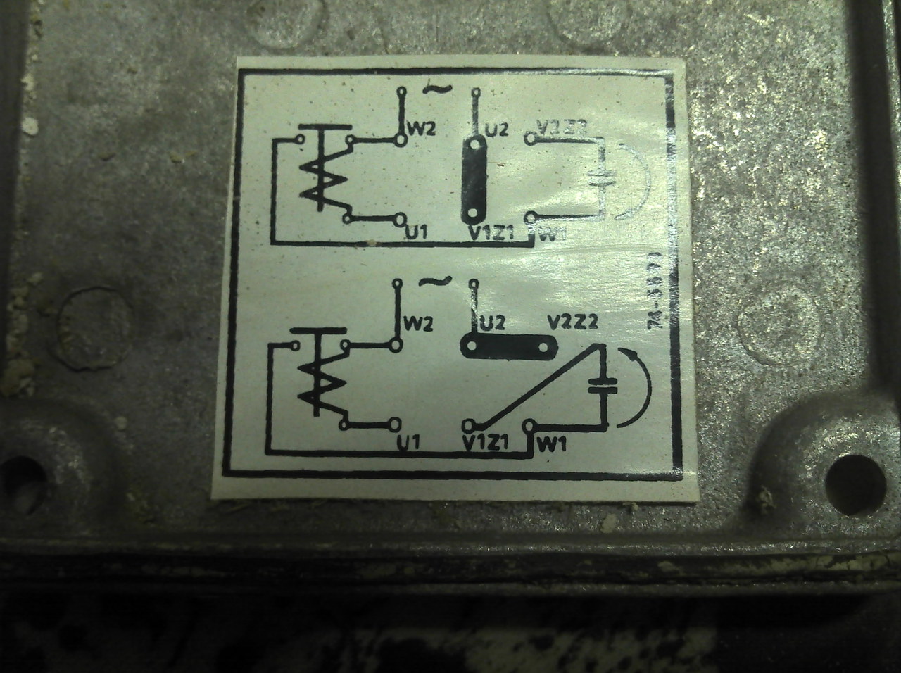

Egy gyors segítséget kérnék egy egyfázisú villanymotor bekötéséhez aminek mellékelem a kapcsolási rajzát. A konkrét kérdésem hogy mit hova kössek. Nyilvánvalóan van egy elképzelésem de kellene egy megerősítés. Előre is köszönöm!
Hello! Itt sok gondolkodni való nincs. Zöld-sárga a védőföld. A sorkapocs "L" pontjára a fázis, "N" pontjára a nulla. Ha számodra nem jó irányba forogna, akkor a nullát az "N" helyett a "C" pontra kell átkötni. Ha nem fix a bekötés, akkor mindegy hogy melyik a fázis és a nulla.
Jó eséllyel az egyik kábel az egyik sor, a másik kábel a másik sor,- így szoktuk az ilyesfajta kapcsolásokat kötni, ne keljen bogarászni. Ha nem működik így, írd meg a gép típusát, valószínűleg tudok hozzá rajzot keríteni. Lehet, csak hétfőn leszek újra gépközelben.

Ezer köszönet, erre gondoltam én is egyébként de nem voltam benne 100%ig biztos hogy a N hova menjen, így inkább megkérdeztem mielőtt bekötöm és elindítom a 3 motort.
(Egy még nem olyan túl régóta villanyszerelőként dolgozó)
Én is erre számítok "...egyik kábel egyik sor, másik kábel másik...", de a szakszerűséget nem feltétlen követték ennél a bekötésnél, hiszen a zöld/sárgát is fázisvezetőként alkalmazzák, így bármit fel lehet tételezni. Hálózatra kapcsolás előtt mindenképp le szeretném követni a kábelezést, ezért is érdeklődtem a motor bekötése felől.
Mai napot erre áldozom, remélem sikerrel járok! Felesleges lenne géptípust mondanom, mert egy átalakított gépről van szó. Adott az eszterga de a motor és a hozzá tartozó villamos cuccok utólagos ráépítés eredményei. Köszi a segítséget! A hozzászólás módosítva: Máj 23, 2020
