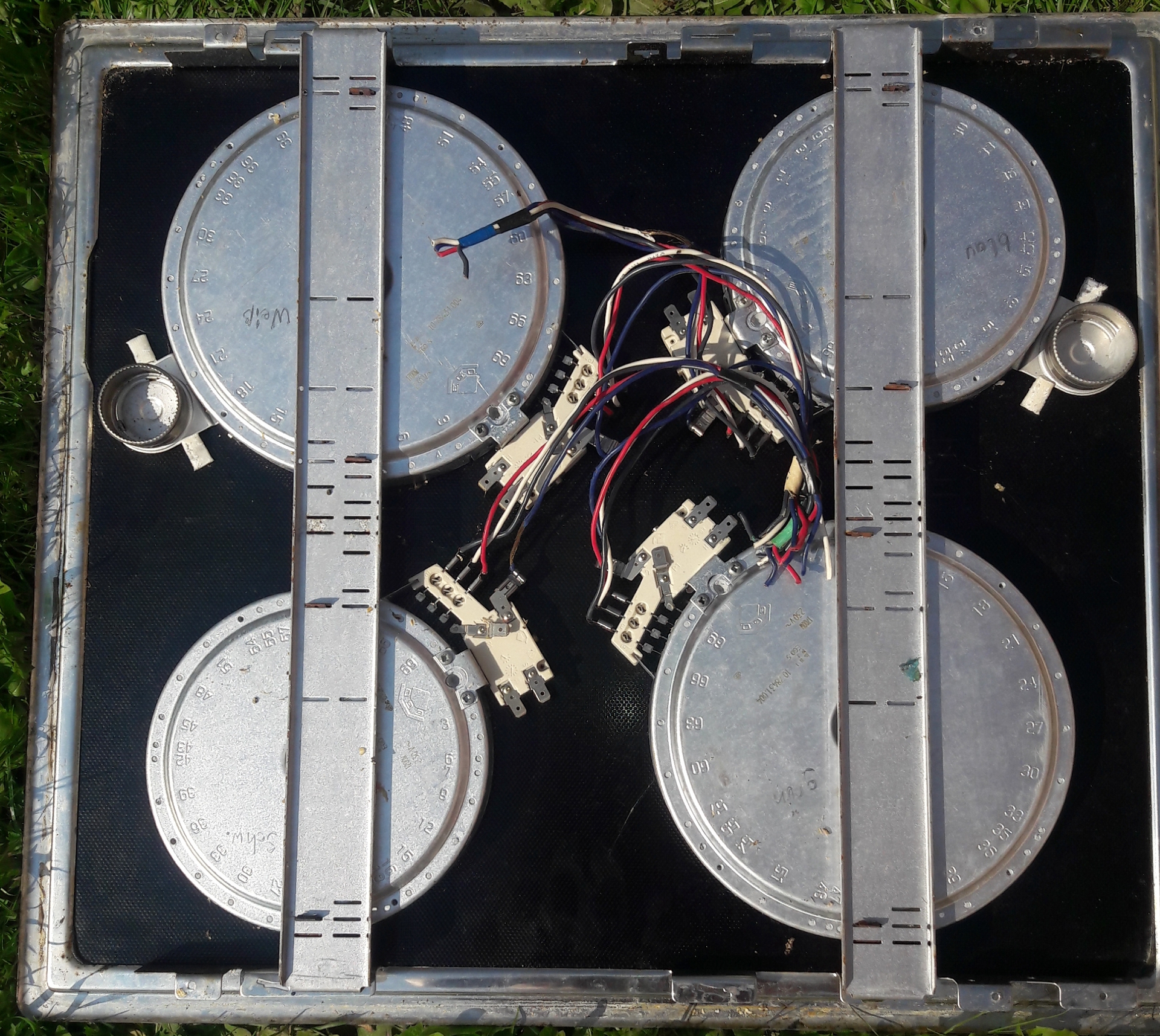

Az alábbi tűzhelyet kukából mentettem meg. Valaki tud segíteni a bekötésben, a műhelyembe beállítanám kutyáimnak kaját főzni. Ha lehetséges fokozatmentes kapcsolót szeretnék rá tenni ha megoldható
Ezen "nagy" elektromos fogyasztók, ugye köthetőek 1*230V, illetve 3*400V, a telepítési hely lehetőségétől függően ...
Felmerült kérdésem : a 230V bekötés esetén (értelemszerűen) kisebb teljesítményt tud szolgáltatni az eszköz. Ez a használat során hogyan jelentkezik ? Nem enged több főzőlapot egyszerre használni, vagy engedi őket de csökkentett teljesítménnyel ? (Asszony hisztizni fog, hogy q* lassan forr fel a leves ? ) Esetleg már eljutottunk odáig, ha egy lapot kapcsolok az megkapja a max teljesítményt, ha többet akkor "osztoznak" ? Bal hátsó egyedűl megy 2kW, ha másik is be van kapcsolva akkor csak 1,5 vagy kevesebb ? Köszi Macs.
Ha otthon nyugalmat szeretnél, 3x20 A bővítés a megoldás.
Ezek nem intelligens eszközök, hanem fűtőszálak, amit ha bekapcsolsz akkor fűt. Egyedül a sütőnél szoktak lenni olyan megoldások (értelem szerűen), hogy felül mondjuk 2 fűtőszál van, amik vagy egyedül mennek vagy sorba kötve, attól függően hogy milyen üzemmód lett kiválasztva a kapcsolóval. Szóval úgy jelentkezik, hogy amíg bírja a kismegszakító (meg a drót és a kötések) addig megy, aztán egy idő után már nem.
