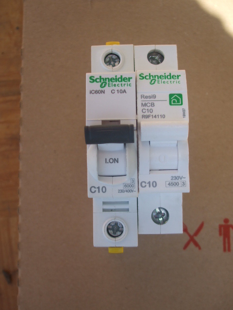

Resi 9, elvileg lakossági van. De ha ipari lenne az több kapcsolást bír ki, vagy ellátható távkioldóval vagy mivel okosabb?
A RESI9 kizárólag lakossági felhasználásra van szánva 4,5kA zárlati szilárdságig.
Az iK60N lakossági, általános felhasználás 6kA-ig. Ipari felhasználásra direkt nincs minősítve. Ne legyen versenytársa az iC60N-nek Az iC60N lakossági felhasználásra 6kA. Ipari felhasználásra 10kA-ig. (katalógusban ez az adat a feszültség szinttől és a névleges áramtól még mehet felfelé is). De hasonló a Schrack Amparo-BM sorozat. Amparónak nincs ipari minősítése. Az EATON-nál is ugyan ez de ezt fejből most nem tudom. Az ipari minősített a PL6-PL7. Gondolom a többi gyártó szintén.
Röviden és nagyon leegyszerűsítve:
Az egyszerű állampolgár (lakossági) az esetleg hibára lekapcsolt kisautomatát vissza akarja kapcsolni, és ezt teszi úgy, hogy a zárlat még fennáll akkor is többször meg fogja próbálni. -> Nagyobb igénybevétel. Azaz kisebb zárlati szilárdságot engednek meg neki, hogy bírja. Iparban általában hozzáértő kapcsol vissza és ha diszkrét „pukkot” hal nem igazán fogja még egyszer megpróbálni. A lényege ez, de a szabvány szakszerűbben és pontosabban tárgyalja, hosszú oldalakon keresztül. Másrészt az iparira több mindent lehet aggatni. SD, OF, MX, MN visszakapcsoló stb. és még sok minden. A hozzászólás módosítva: Jún 2, 2020
Ha mindkettőnek megnézed az adatlapját, megfigyelhető, hogy nagyon sokban eltér egymástól. A mechanikai felépítése és bekötése is más.
Igen, ahogy írtad, több kapcsolást is kibír. A hozzászólás módosítva: Jún 3, 2020
A fázissín bekötése, sorolása az egyiknél villás, a másiknak fésűs összekötésű.

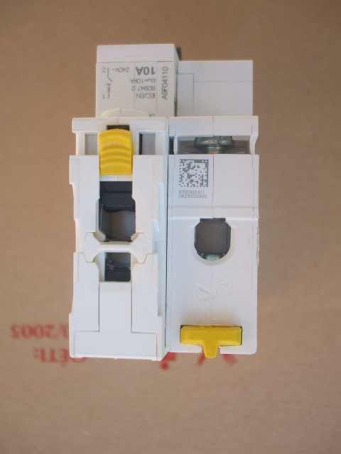

![]() Villás lenne a fázissín bekötésük de a Fi relé nem egy márka így nem egymagasan van, ezért fésűst használtam a vezeték helyére. Azt hittem szabványosak de nem, legrand Fi relé mellé nem lehet scneider kismegszakítót rakni..
Pont ezért azonos nálam a FI relé és a kismegszakító márkája.
Tehát, akkor ezt a két képet nézd meg, mutatom, de már előzőleg leírtam, hogy más paraméter is van. Még a fázissín típusa is eltér, nemhogy a méretük és egyéb paraméter.
Azonos márka , mid a kettő C10 , már tettem fel képeket, de, hogy világosabb legyen, még 2 kép : Ha sorolva van, a bekötésüknek azonosaknak kell lennie méretre. A hozzászólás módosítva: Jún 3, 2020
Az első a képen, ha egymás mellett van 10 db, és cserélni kell, csak egyet, sokkal könnyebb, mivel két oldali oldása és rögzítése van, könnyebb kiemelni és behelyezni is. Pláne, ha mindezt feszültség alatt kell, ha mindenképp úgy adódik.
