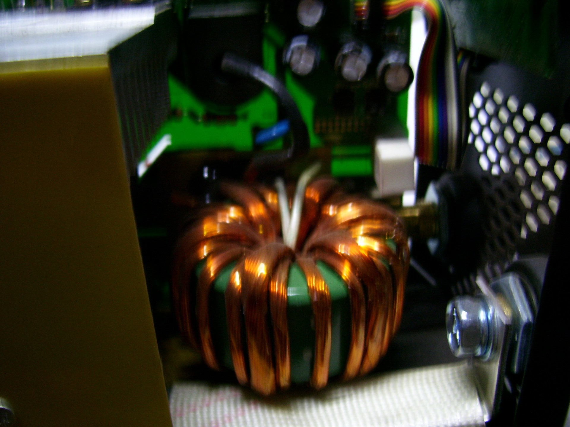

Centroweld MMA 130-as inverteres hegesztő. Kölcsönadta a gazdája, aki használta, az aggregátorról próbált hegeszteni. Becsületére legyen mondva, csak addig, amíg nem durrant.
2 db 50T65FESC IGBT és 2 db MURF1560-as dióda bánja. Egyelőre.
Külső táppal próbálva nem ad vezérlőjelet. Táp 18,6 V, meghajtó IRFZ24N tápja 13,6 V, ventillátor 17,3 V. A stab. feszültségeket 2 db LM317 adja. A kijelző számai változnak a potméter tekerésére. A vezérlés egy része külön kis panelen van.
Alaposan lelakkozták az alkatrészeket, nem mindent lehet leolvasni. Biztos, hogy nem kínai, nagyon jól átgondolt tervezés. A kritikus alkatrészeket a panel kiszerelése nélkül egyszerűen lehet cserélni. 2T forward. A trafója toroid.
Teszek fel majd képeket. Elkészültek, csak mire gépre tettem volna, lemerült az akku.
(#) erbe válasza erbe hozzászólására (») Aug 3, 2020 /
A képek:
