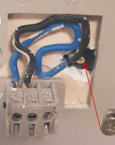

(#) bleky06 hozzászólása Ápr 13, 2020 /
Ez a bekötés így helyes?
(#) proli007 válasza bleky06 hozzászólására (») Ápr 13, 2020 /
Hello! Jó lesz..
(#) bleky06 válasza proli007 hozzászólására (») Ápr 13, 2020 /
Köszönöm a választ. Ha a termoszátot feltekerem 15 fokig, akkor kattan 1et, világít. De nem 15 fok van a lakásban. Ha meg letekerem teljesen, akkor is meleg van ugyan úgy. Ez mitől lehet?
A termosztátnak bekötetlenül is kell kapcsolnia. A hiszterézis (ki-be kapcsolás különbsége) ilyenkor sokkal nagyobb. Meg kell nézni, hogy kikapcsolt állapotban működik-e a kazán. Nem ismerem az előzményeket és a beépítést. De nincs-e a kazánnál rövidre zárva a termosztát helye.

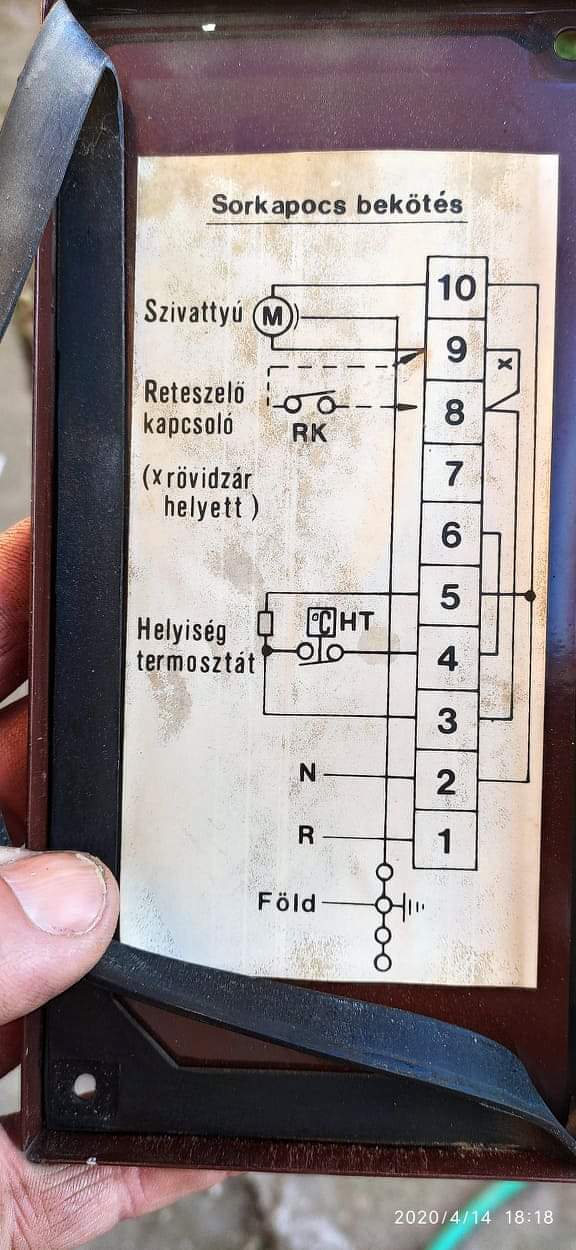

(#) zsa hozzászólása Ápr 14, 2020 /
Sziasztok . Fég gázkazánál szeretnénk a termosztátott kicserélni, Q7 wifis termosztátra. Q7 kimenetét hova kössem a kazánban. Jelenlegi termosztát 3 vezetékes. Köszönöm
(#) tibibalogh520 válasza zsa hozzászólására (») Ápr 14, 2020 /
A kazán 3-4 pontjára.
(#) zsa válasza tibibalogh520 hozzászólására (») Ápr 14, 2020 /
Köszönöm .1,2 gondolom kell 3,4 re kötni. 5 üresen marad? Azon ott fázis van. Reteszelő hidalva van jelenleg marahat igy?
A hozzászólás módosítva: Ápr 14, 2020
(#) proli007 válasza zsa hozzászólására (») Ápr 14, 2020 /
5->N
4->L
3->2
1<->L Átkötés
(#) zsa válasza proli007 hozzászólására (») Ápr 15, 2020 /
Szia. Nem egyértelmű még nekem. Gondolom a termosztátott a kazánról kell táplálni ebben az esetben fázis azonosan.
Termosztáton az 1 re hidalni kell a fázist.
Bekötés
Kazán - termosztát
5 - ? Ide N kellene a termosztát 3 pontja Nc kimenet?
4- 1 fázis átkötéssel
3 - 2 com
A hozzászólás módosítva: Ápr 15, 2020
(#) proli007 válasza zsa hozzászólására (») Ápr 15, 2020 /
Hello! Pedig elég egyértelmű ez..
- A termosztát működéséhez hálózati feszültségre van szüksége.
- A Q7-RF nél ez "N" (nulla) és "L" (fázis) jelöléssel van.
- A kazánnál ugyan ez "N" és "R" jelöléssel van. (Mert anno "R-S-T" volt a három fázis jelölése.)
- Csak a kazán a fázist nem közvetlen adja ki a termosztátnak, hanem a belső hővédelmein keresztül a 4-es pontra. A nullát viszont láthatóan közvetlenül az 5-ös ponton .
- Ezeket a pontokat kell összekötni és bekapcsolt kazán ellátja táppal a Q7-RF-et.
- Marad a kazán vezérlésére a maradék egy szál. Ha arra fázist adunk, megy a kazán. Ez a kazán 3-as pontja ami láthatóan a szivattyúra megy.
- Mivel csak három vezeték van, a Q7-nél átkötjük a bejövő L fázist az 1-es pontra. A 2-essel meg vezéreljük a kazán 3-as pontját. Így mikor a termosztát bekapcsol, az L fázist adja vissza a kazán szivattyújának.
- A Q7-nél az 1-2-3 egy mindentől független vált váltó (Morse) érintkezőt takar. Ott a záróérintkező (NO) az 1-2. A bontó (NC) a 2-3. Látható, hogy a közös pont a 2-es (Common). Logikusan a fázist a 2-őre kellene kötni, de mivel az NC kontaktust nem használjuk, így tök mindegy hogyan kötjük be az 1-2 pontot.

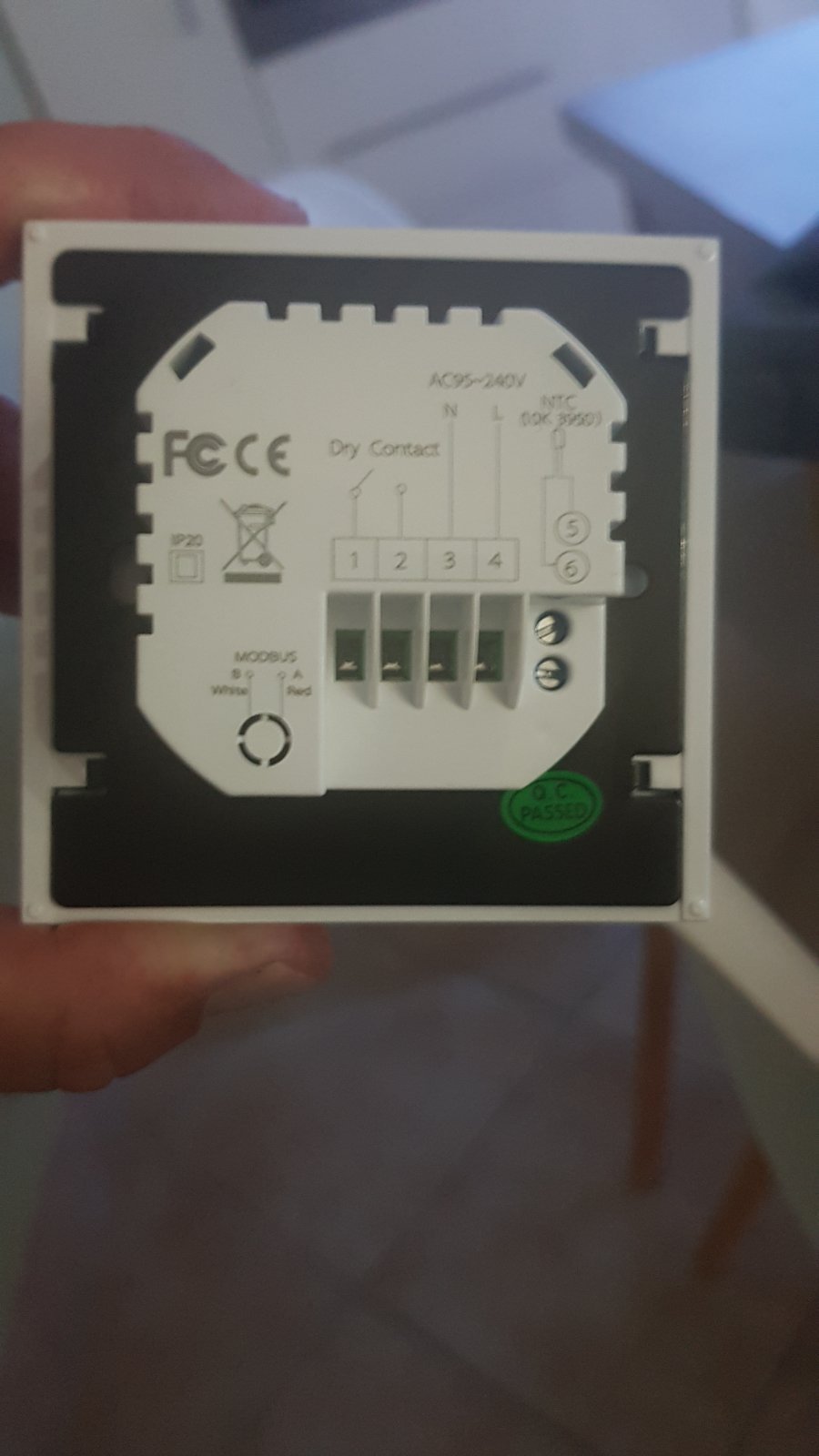

Kis segitsegre lenne szuksegem , egy regi siemens rde 10.1 termosztatot szeretnek lecserélni egy ujjab wifi-s bht-002 -es termosztatra . A regibe ket vezetek van bekotve q11 es q12 -es pontokon amiben aram van a fazis ceruza szerint . Ez a termosztat semmi mast nem vegez csak kapcsolja padlofutest
amit ha jol hallom egy szivattyu elinditasval kezdi keringetni a melegvizet .Bocs a nem tul professzionalis leirasert en laikus vagyok ezen a teren .
Az uj termosztaton viszont tobb opcio van bekotes szempotjabol és nem vagyok benne biztos hogy mennyire megoldhato az ott levo ket vezettekkel.
Elore is koszonom az esetleges megoldasokat .
(#) proli007 válasza Grafty hozzászólására (») Aug 11, 2020 / 1
Hello! A régi termosztátban elem volt (ha nem mechanikus volt a termosztát), az újhoz viszont szükség van hálózati feszültségre a 3-4, L és N pontokra. A régi két vezérlő vezetékét kötheted az új 1-2 pontjára. Az hogy világít a fázisceruza csak azt jelenti,hogy a két vezeték hálózati feszültséget kapcsolgat a kazánban (vagy a szivattyút kapcsolgatja).

(#) moele válasza Grafty hozzászólására (») Aug 11, 2020 /
Szia !
Sajnos a két vezeték kevés. Ennek a készüléknek még 230V~ feszültség is kell a 3-as...4-es bekötési pontra. Az 1-es...2-es bekötési pontra kell a mostani fekete és kék vezetéket kötni.
Legegyszerűbb, ha lehetséges egy konnektorból-ból adsz 230V~ feszültséget a termosztátnak.
A másik megoldás, hogy be kell fűzni még egy szálat a fekete -kék mellé és rákötöd a Nulla vezetékre a kazánnál. Meggyőződsz arról, hogy melyik a direkt fázis a régi termosztátnál mondjuk a (fekete) akkor bekötöd az új termosztát 4-es pontjára. A 4-es és a 2-es pontot át kell hidalni.
Az új vezetéket bekötöd a 3-as ba (Nulla). A régi (kék) vezetéket az 1-es-be.
Minden beavatkozás előtt áramtalanítani !
