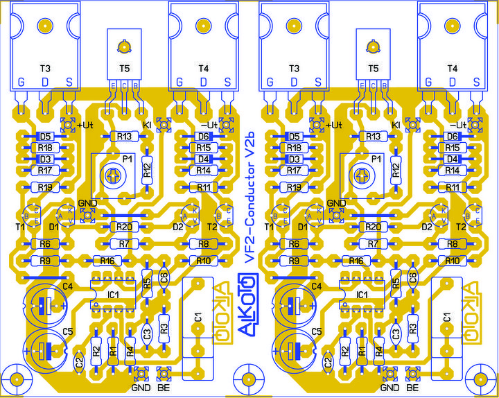

Kis segítséget szeretnék kérni! ±21 voltról járatnám az erősítőt, a következő ellenállások értékét csökkentettem R9=1k8, R10=3k, R11=800Ohm, R19=1k, de még így is teljes tápot mérek a kimeneten, ill nyugalmi áram is magas. Mindkét panelen ugyanez a helyzet. Kettőt csak nem néztem el? Köszönöm!
Szia! Kérlek csatold mely rajzhoz tartoznak a pozíciószámok! Ehhez nézve R9, R10 értékének módosítása értelmetlen. Az R11, R19-et pedig Ut-15 V-nál 10-12 mA-re méretezzük.
Erről lenne szó
R9, R10 marad a rajz szerinti érték. R19 600(560) Ω, R11 500(470) Ω ±21 V tápfeszültség esetén.

Én is próbálkozom megépíteni egy VF2 -t, Király Tibor eredeti kapcsolása és nyákterve(nagyobbik) alapján, de sajnos nem igazán sikerül. a kimeneten negatív tápot mérek, és a tápban a 2A -es biztit azonnal ki is csapja. Az alkatrészeket megmértem, nekem jónak tűnik minden, a panelon zárlatot nem találtam, mégsem jó.A fetek D-S lábai között mérhető a dióda, G-S között meg egyik irányban az ellenállás-dióda páros, másik irányban pedig a 12V -os zéner. Kérlek segítsetek, mi okozhatja a problémát. A ME 4-7 lábai és a test között mérhető a zéner. Mondjuk a visszacsatolásban lévő 30k-47p helyett 33k-47p van. A hozzászólás módosítva: Aug 19, 2020
Most vettem észre, hogy az ME 3-as lába nem lett beforrasztva...
Beforrasztás után nem megy ki a bizti, de így is -7V van a kimeneten.
