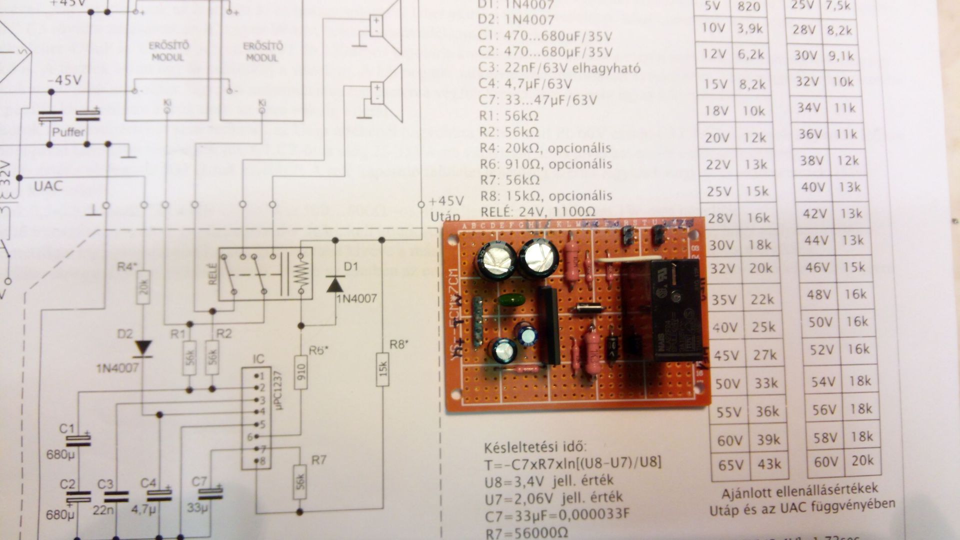

Igen, ezekbe én szeretnék beépíteni egy-egy uPC1237 IC-vel komplett védelmet. Szóval a mind két erősítő panelt visszaalakítottam a gyárira és hajtottam is őket vagy egy órán keresztül. Szuper! Az erősítő része így már kipipálva a Dansk-nak, jöhet a többi egysége...

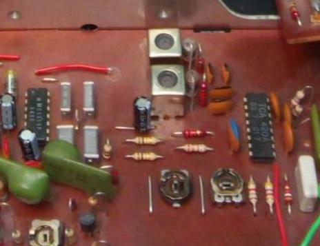

Sziasztok, adott egy Dansk és egy benne lévő ledes kivezérlésjelző:
Kb, ez lehet: http://www.bsselektronika.hu/old/index.php?w=U5RggjgqmL Ez korábban a magnó bemenetre volt kötve, de szeretném ha mindig (pl rádió) jelezne, így megpróbáltam a hangerő panel bemenetére kötni, de nem tetszik neki. Lenne ötletetek vagy konkrét tapasztalat, hogy hova kössem be a lehető legkisebb átalakítással vagy mit módosítsak/mérjek? Előre is köszi...
Az pontosabban mit takar, hogy 'nem tetszik neki'?
![]() A hozzászólás módosítva: Szept 22, 2020
Nem jelez semmi változást... gondolom az ottani jelszint nem jó neki, ezért kérdezném, hogy valaki kötött-e már be ilyet valahova ill. hova próbáljam meg esetleg...
Így néz ki. Nagy meló lehetett valakinek anno végigfurkálni ledenként az előlapot, ill bevezetékelni.
Szerintem akkor valami nem jó helyre kerül, mert elviekben a hangerő/hangszín panel bemenetén is hasonló a jel szint, vagy ugyanaz, mint a magnó bemeneten. A panel kimenetén pedig talán nagyobb is. Itt van előttem egy éppen a 'boncasztalon' - mondjuk most már éppen az összeszerelés előtti pillanatokban -, majd gyorsan ráfigyelek a kis szkópommal...
Hátha a szkóp mutat valamit.
Szerintem ez a diódás bemenet választó tolhatja el a szintet. Multiméterrel kb. 12V-ot mértem és az 'ugrált' kicsit, ahogy a rádió szólt.

Digitális multiméterrel nem fogod a jel szintet kimérni...ahhoz hangfrekvenciás jelszint vevő, vagy mV mérő, vagy szkóp kell...Rámértem, a hangszín bemenetén - természetesen - az a jelszint van, mint a bemenet választó kimenetén. A hangszín kimenetén kisebb a jelszint, de úgy növekszik, ahogy a hangerőt növeled, kissé nagyobb szintre, mint bemenet. Pontosabban 100 mV-os nagyságrendű a jel, nem kevesebb, mint a bemenet választónál, így itt is működni kellene a kivezérlésmérőnek. Ott vagy rossz helyre próbálod bekötni, vagy az illesztés / leválasztás nem stimmel.

"mint a bemenet választó kimenetén." - a korábbi bekötés konkrétan a magnó bemenet csatlakozó lábaira volt forrasztva (azaz mintha a kábelen bejövő jel vezérelte volna direktben).
Elviekben a bemenet után csak egy, egy tranzisztoros illesztő erősítő van...Sokat 'nem oszt, nem szoroz' az említett problémában...szerintem.

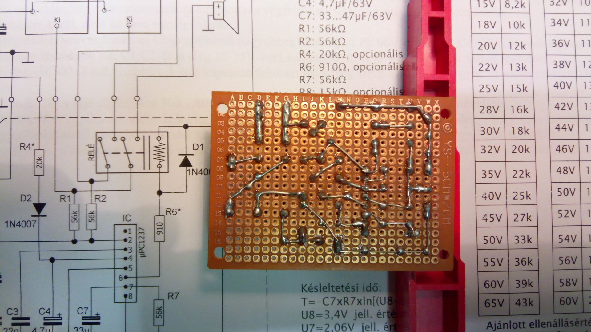

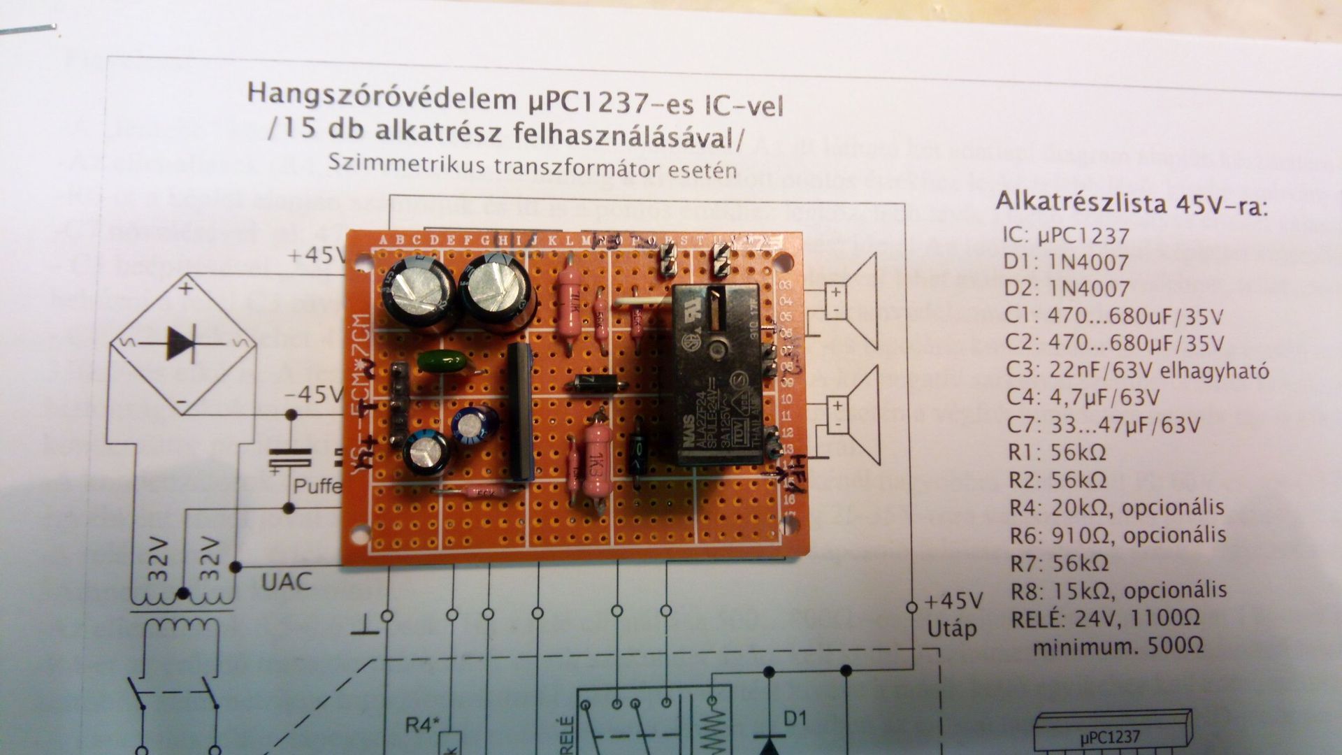

Ha a védelem jól működik, akkor egy rajzot is tegyél már fel ide.

A védelem jól működik!

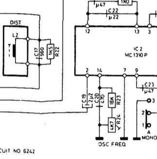

Ezt ma vettem észre:
A C19 kondi eredetileg fordított polaritással volt beültetve. Úgy kondicserézek, hogy egyesével cserélem őket és a kivett polaritása szerint teszem be az új kondit. Pont valamiért elfelejtettem, gondoltam meglesem a rajzot és akkor tűnt fel, hogy valami nem kerek. Visszanéztem a fotókat és ott is látszik - csatolom őket. A kondi új képet az atiber egyik fotójáról vettem, itt kérdezném, hogy a kapcsrajz vagy a régi kondi polaritás szerint ültetted be? |
