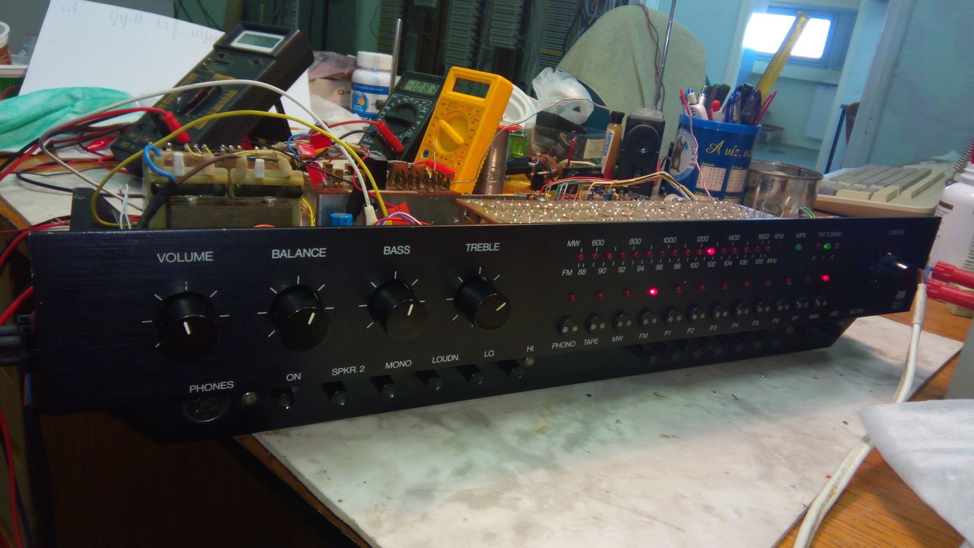

Újabb adalék: 'nagy duzzogva' megküldtem egy kis zenével a bemenetet. Kis hangerőn gyönyörű hangon muzsikál, de amikor elkezdem növelni a jelszintet egy erősebb basszusra bedobja az eddig leírt jelenséget. A hangszóró elnémul és negatív oldal felé elbillen a rendszer.
Üresen mennyire kell 0V-nak lenni a kimeneten? Mert ennél a végfoknál olyan 56 mV-ot mérek.
Na méregetek, próbálkozok, mert most éppen van 'még' kedvem hozzá...

Ha bent van az áramkorlátozó ellenállás, vagy izzó a biztosíték helyén akkor ne csodálkozz ezen!Én az áramkorlátot csak a beméréskor,beállításkor használom(jel és terhelés nélkül!Eszembe nem jutna így hangszórót rákötni!Az 56mV az egy jó érték!

Egyszer már leírtam: Az R11 szerepe az, hogy az R12 trimmer potival ne tudjad rövidzárba Küldeni! Az értéke éppen ezért lényegtelen. A rajzon nálam 10 Kohm, ha máshol más, az se számít.

Én meg ilyet is találtam:Bővebben: Link, illetve a bekei féle mod-ban 1.2k Ohm szerepel, ha BD139/140-t használsz...

Hát nem gondoltam volna, hogy ez lesz a baj...Ezeknél a paneleknél valamiért a 47 mikroF-os (C2) polaritás fordítása és az 1,2kOhm (R14) cseréje 2x1n4148-ra nem nyerő. R14 vissza, C2 polaritás vissza és bekapcsolás után minden rendben, szól szépen, kivezérelhető gond nélkül! Mondjuk még csak egy rövid tesztelésre futotta, de du. folyamán megvizsgáljuk kicsit konkrétabban is!

Én pont ezeknek az alakításoknak nem láttam semmi értelmét. Azt észre sem vettem, hogy elhagyta a bázis osztó alsó tagját, amivel a tranzisztoron zavar át sokkal nagyobb áramot, az a tranzisztor meg rég elfüstöl, mire eléri a két sorba kötött dióda feszültségét ott a bázis feszültség. Az osztót megfosztotta az alsó tagjától, ilyet nem szabadna tenni! Azt az elkó polaritás fordítást sem értettem soha. Lehet, hogy Bekeinél épp az alakítások következtében megfordul ott a polaritás. Szerintem mindig elegendő volt csak a meghajtók cseréje nagyobbra. A többi okoskodást sohasem értettem, de nem akartam vele vitatkozni, mert minek? Ha neki úgy lett jó, akkor biztos jó az valamire. Egyébként oda bipoláris elkó kellene, mert egyenfesz ott nincsen, csak a hangfrekvencia az, amit hidegítene.

Szerintem a lényeg, a kimeneten a 0 Volt minél közelebb legyen a nullához. Az R9 15 Kohm egy mindenre kiterjedő negatív visszacsatolást beállít. A többi változtatás mire jó, megpróbáltam kihámozni Bekei hozzászólásaiból, de nem értettem meg. Szerintem a bekapcsolási tranziensek ellen egyedül a relés védelem érne valamit, olyat láttam már STK IC-s Pioneer végfokokban például. Én megoldottam mechanikusan. A hangszóróim a kikapcsolható hüvelyekbe vannak dugva, ha akarsz fejhallgatót használni, kell is az, és manuálisan, miután beállt a nyugalom, kapcsolom csak be a hangszórókat, már több mit tíz éve.

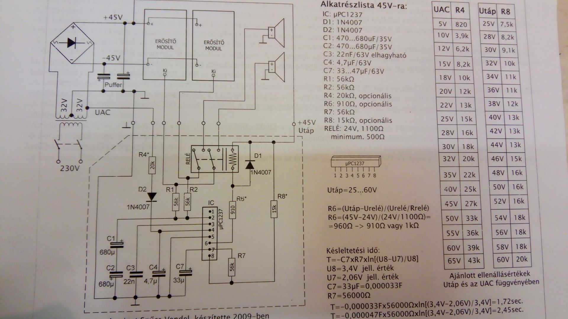

Igen, ezekbe én szeretnék beépíteni egy-egy uPC1237 IC-vel komplett védelmet. Szóval a mind két erősítő panelt visszaalakítottam a gyárira és hajtottam is őket vagy egy órán keresztül. Szuper! Az erősítő része így már kipipálva a Dansk-nak, jöhet a többi egysége...

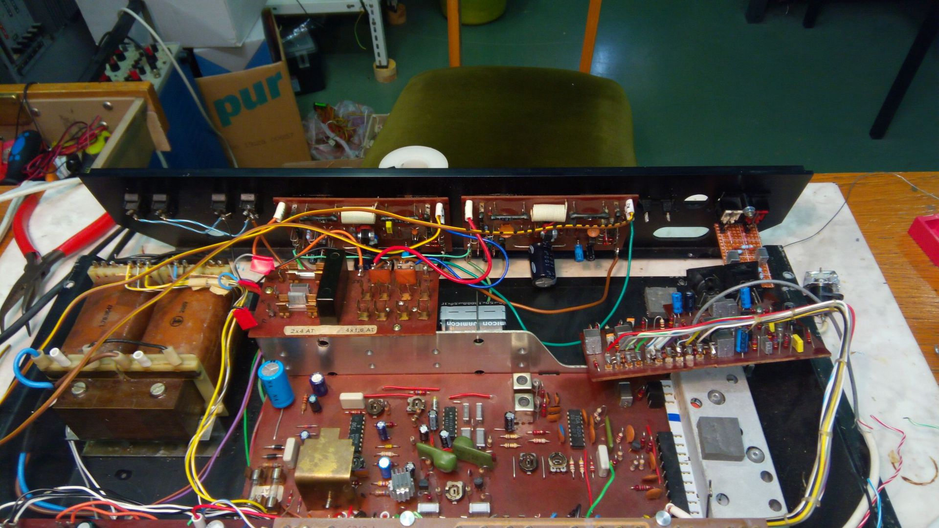

Így néz ki. Nagy meló lehetett valakinek anno végigfurkálni ledenként az előlapot, ill bevezetékelni.

Ha a védelem jól működik, akkor egy rajzot is tegyél már fel ide.

(#) atiber válasza etilalkohol hozzászólására (») Szept 29, 2020 / 1
A védelem jól működik!
