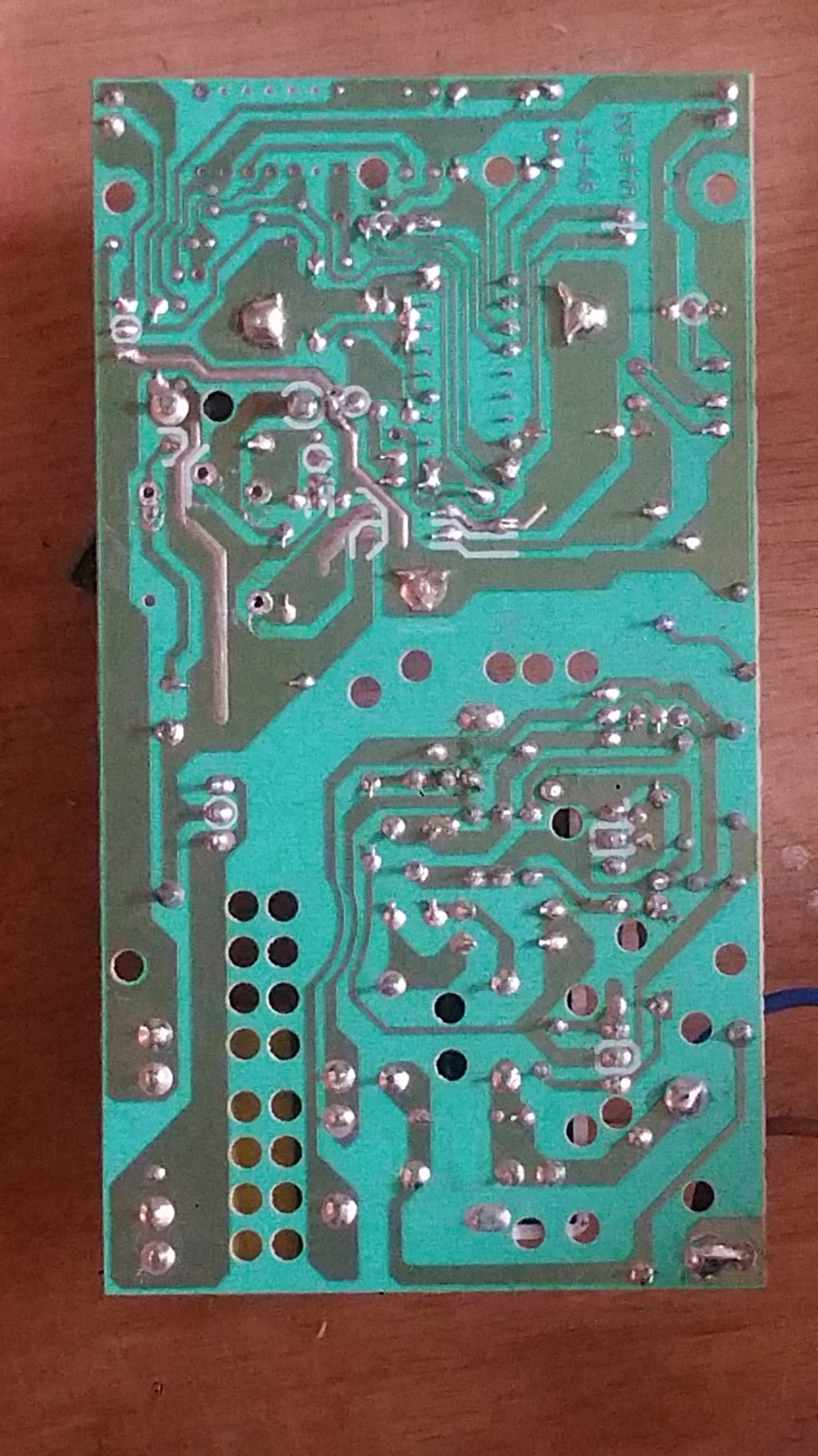

Van egy Ferm 18v-os töltő,csavarbehajtóé,segítség kellene,mert 12v-ra szeretném beállítani,mellékelek képet.Az ic tipusa HCF4060BE. Előre is köszönöm a segítséget.
Az a baj, hogy én nem látok optocsatolót sehol. Olyan, mintha a primer lenne csak szabályozva, a szekunder meg alakul ahogy sikerül, ami a szekunder áramkörnek mindegy is, mivel ott egy töltőáramkör van, széles bemenő feszültségtartománnyal...

Szia, A 4060 egy számláló, az méricskéli a töltési időt.
