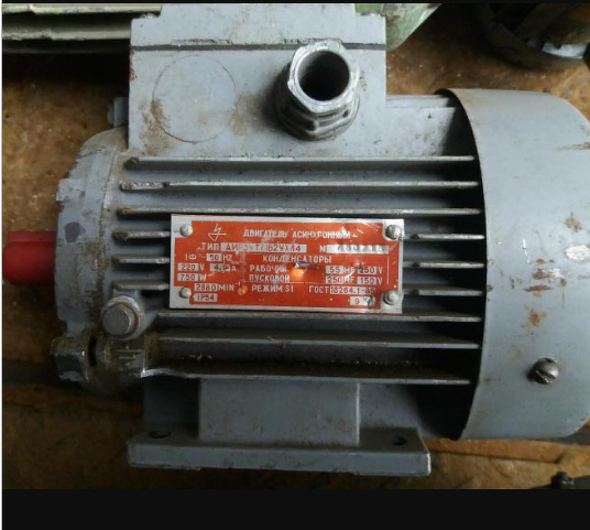

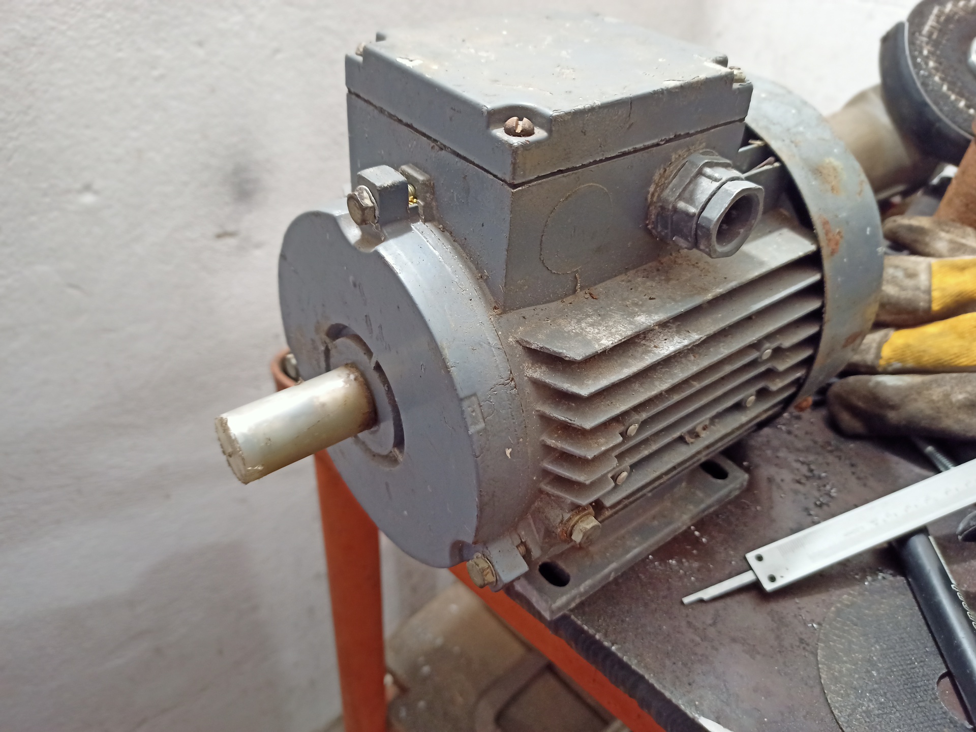

Sziasztok! Az alábbi villanymotor bekötéséről szeretnék érdeklődni - számomra nem egyértelmű a helyzet. Egyfelől egyfázisúnak tűnik, de a két kondenzátor nekem szokatlan, illetve semmilyen módon nincs kiépítve a helyük sem az állórészen. A motor -bár mostoha helyen állt - nullkilométeres, bekötve még sose volt, a tengelycsonkot az eredeti kupak fedte - az adattábla valahogy mégis hiányzik. Ha valaki ráismer a típusra vagy legalább a szériára, gyártóra a viszonylag jellegzetes pajzs , vagy bármi egyéb alapján, kérem, írja meg. Hálásan köszönöm!
(#) Bakman válasza FeketeVipera hozzászólására (») Jan 1, 2021 / 2
Nincs ebben semmi trükk szerintem. Indításhoz nagyobb kapacitásra van szükség, mint üzem közben. Valószínűleg csak egy kondenzátorral is elindul, kis terheléssel.
(#) FeketeVipera válasza Bakman hozzászólására (») Jan 1, 2021 /
Köszönöm! Kondi nélkül háromfázisról hajthatom?
(#) GPeti1977 válasza FeketeVipera hozzászólására (») Jan 1, 2021 / 1
Nem mert nem lehet csillagba kötni meg nem arra tervezték.
(#) Bakman válasza FeketeVipera hozzászólására (») Jan 1, 2021 / 1
Kizárt dolog. Ez egy fázisra készült, még ha a kapcsok mást is mutatnak. Gondolom úgy voltak vele, jó a három fázisú kapocstömb egy fázisúhoz is, felesleges két típust gyártani.
(#) pucuka válasza FeketeVipera hozzászólására (») Jan 1, 2021 / 2
Nem lehet három fázisra kötni, mert csak két tekercse van, ezért egy fázisú. Főfázis U1 - U2, segédfázis Z1 - Z2. Az 1 -es index a tekercs eleje, a 2 -es index a tekercs vége. A lamellák áthelyezésével meg lehet fordítani az áramirányt a Z1 - Z2 tekercsben, ezzel a forgásirányt is.
Ha a bekötési rajzodra berajzolod a tekercseket is, minden világos lesz.
(#) klenósanyi válasza FeketeVipera hozzászólására (») Jan 1, 2021 / 1
Ez egy orosz motor a 80-as évekből. KGST piacokon árulták őket.
(#) VIM válasza FeketeVipera hozzászólására (») Jan 1, 2021 / 1
Szia! Szigorúan egy fázisú, be ne kösd 400 voltra! A kivezetések nincsenek a rajz szerinti helyen ezért oda kell figyelni a betáp bekötésére.

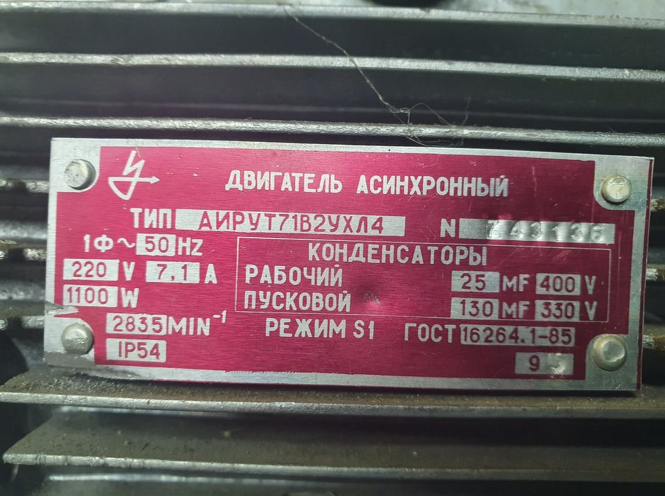

(#) Bkrisz válasza FeketeVipera hozzászólására (») Jan 3, 2021 / 1
Nagy eséllyel az első kettő közül valamelyik. Idehaza még nem láttam 750 wattost.
Inkább 1500nek nézem a pajzsból ítélve, de tengelymagasság perdöntő.
