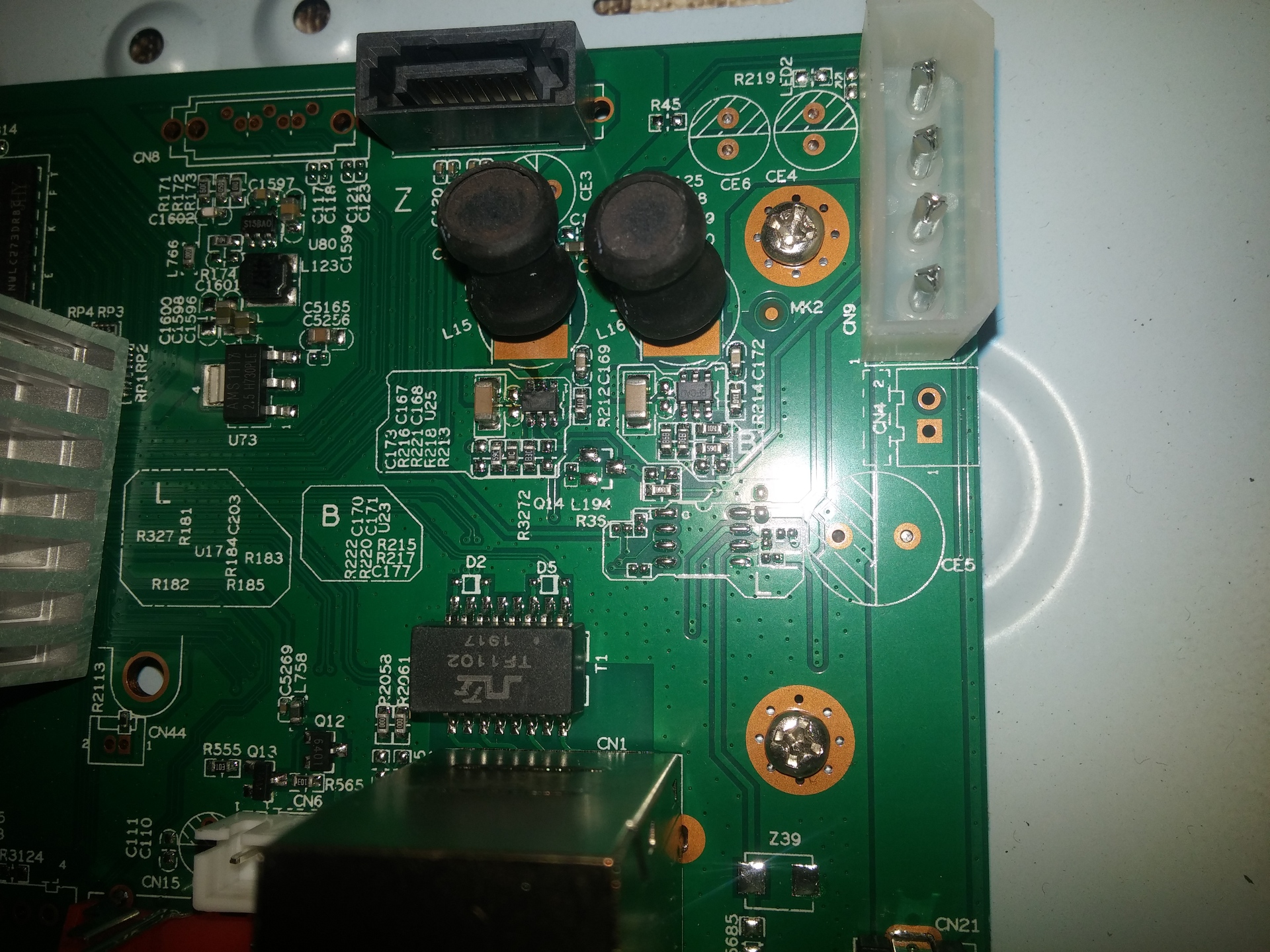

(#) fityiszkukac hozzászólása Jún 24, 2020 /
Üdvözletem
A képen látható, két tekercs alatti ic számomra azonosíthatatlan.
Ebben kérném a segítségeteket.
Előre is köszönöm.

(#) ferci válasza fityiszkukac hozzászólására (») Jún 24, 2020 /
A google mutatja...talán ez az:
IC
(#) fityiszkukac válasza ferci hozzászólására (») Jún 24, 2020 /
A sata csati alatti tekercsek alatt van 2 db. 6 lábú ic-re gondiltam.
(#) fityiszkukac válasza fityiszkukac hozzászólására (») Jún 24, 2020 /
Elmézést ha nem voltam érthető, a 2 tekercs alatt található 2, egyenként 6 lábú ic -re gondiltam. ( a baloldali kipukkant)
Nem találok én se ilyen BFCAD jelű akármit. Talán FET lehet, ahogy az 1-3 lábait nézem, a tekercs és a gnd?
(#) Chipmunk1960 válasza fityiszkukac hozzászólására (») Júl 9, 2020 /
Szia, Vagy voltage detektor, de inkább Step down tápegység. Sajna már ilyen kis kockákba nyomják bele, az azonosításuk meg szinte lehetetlen, minden gyártó mást használ, az adatlapok meg még nem kerültek fel az internetre.

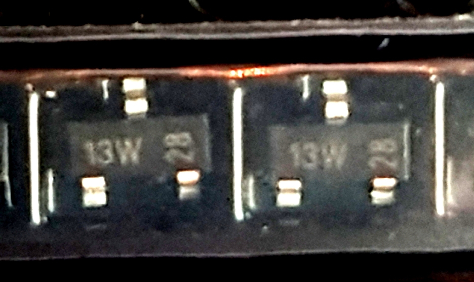

(#) Alkotó hozzászólása Jan 14, 2021 /
Rendezgetem a kacatjaimat, és találtam egy csík 13W és (keresztben 28) feliratú, S0T23 tokos valamit. A helye alapján 1-2 éve vehettem, de nem tudom mi lehet ez. Lefotóztam, de a fóliáját nem vettem le, ezért pocsék a kép, de azért talán látszik a felirat.
Számos keresőben megnéztem, de nem találtam értelmes információt.
Esetleg valakinek van olyan forrása, ami segíthet az azonosításban? ( Az én keresőim "13" kezdettel leginkább zénereket hoztak fel, de szinte biztosan nem zéner, mert abból ilyen tokozást nem használok.)
(#) Bakman válasza Alkotó hozzászólására (») Jan 14, 2021 /
Talán MTP3415KN3 típusú P-csatornás MosFET.
(#) Alkotó válasza Bakman hozzászólására (») Jan 14, 2021 /
Köszönöm! Ellenőrzöm a dolgot.
A P-s MosFET az jó lehet, mert N-es MosFET-el volt 1 zacsiban (azt tudtam azonosítani BSS123-nak)
(#) Zsora válasza Alkotó hozzászólására (») Jan 15, 2021 /
Philips/NXP/Nexperia BSS84 típusú P-csatornás növekményes MOSFET. (Kínában gyártott)
(#) Chipmunk1960 válasza Alkotó hozzászólására (») Jan 15, 2021 /
Szia, Én is ezt találtam róla.
(#) Alkotó válasza Chipmunk1960 hozzászólására (») Jan 15, 2021 /
Zsora, Chipmunk1960.
Köszönöm az információt.
Hol találtatok erre rá? (és én miért nem találtam meg?)
Közben utána néztem, és vegyes a kép.
Nekem van garantáltan BSS84-em, aminek PD a jelzése.
A HEStore adatlapján ez a típus SP jelzést ígér (Fairchild)
És a linkelt adatlapon pedig valóban ott a keresett 13.
Ezek szerint azonos típust is többféleképpen jelölnek? Nem örülnék ennek a kavarodásnak.
