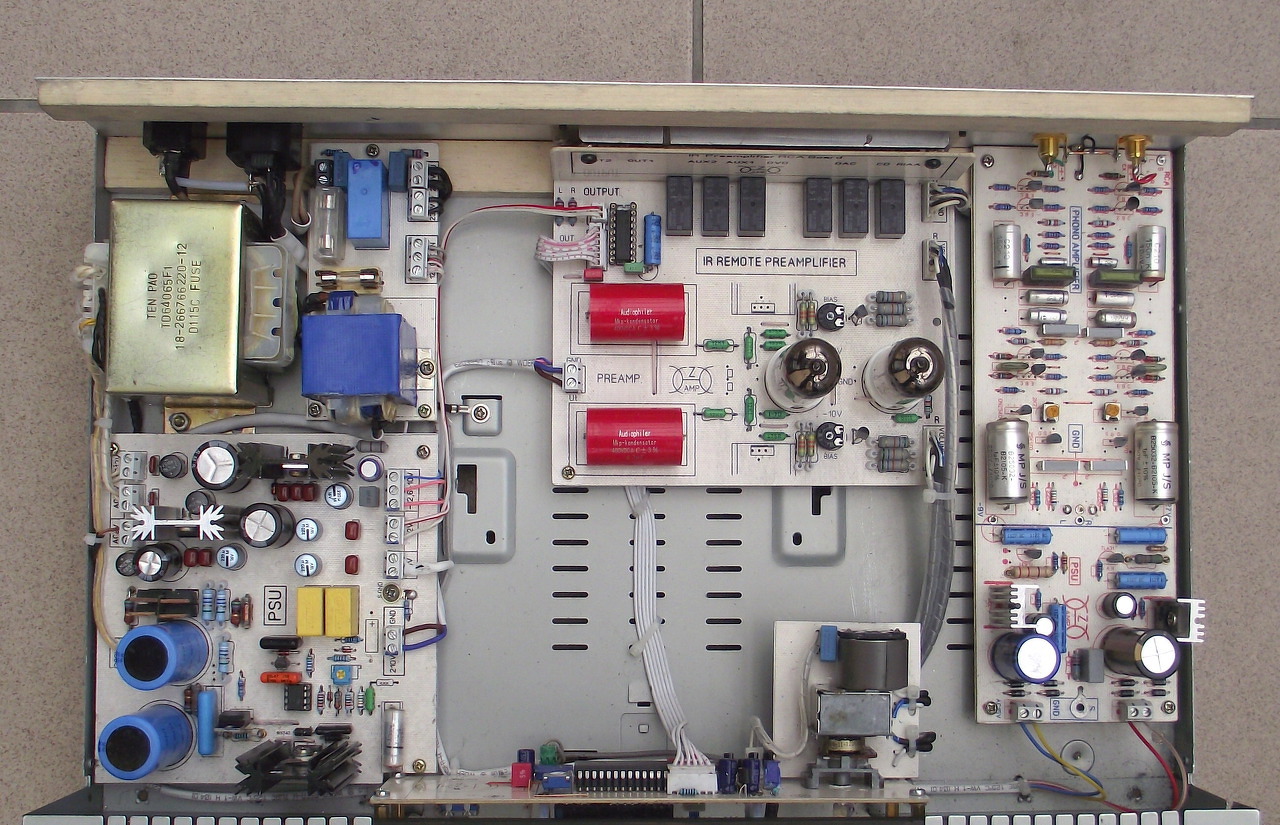

(#) CHZ válasza nandika76 hozzászólására (») Jan 23, 2021 /
Erre nem tudok reagálni, egész megoldást kéne látnom.
(#) nandika76 válasza CHZ hozzászólására (») Jan 23, 2021 /
Ez a kép esetleg segíthet?
Sajnos nem, nagy a káosz. Azt látom több tápegység paneled van, ezek földpontjait egy pontban kéne közösíteni és ebbe a pontba kéne bekötni a panelek GND pontjait.
Csatoltam képet, de ebből sem látszik ami segítene. Lerajzolva, modulonként talán értelmezhetőbb lenne..
Melyik panel volna szerinted az ideális? 5V készenlét
5V relé
24V Nutube
2X15V tartalék (majd phono)
Földpontok közösítésére.
Melyikük földpontja legyen a közös?
Lehet az egészet egy panelre kellene tervezni?
A készenlét kivételével mindegyik csak a bekapcsolás után van áram alatt.
A hozzászólás módosítva: Jan 23, 2021
(#) TAttila77 válasza nandika76 hozzászólására (») Jan 23, 2021 /
Ahogy Zoli írta, úgy kell érteni szóról szóra.
„Azt látom több tápegység paneled van, ezek földpontjait egy pontban kéne közösíteni és ebbe a pontba kéne bekötni a panelek GND pontjait.”
Tehát az egész dobozodban egyetlen egy földpont legyen /ezt hívjuk csillagpontnak/ és minden áramköröd, tápok, előfokod, bemenet és kimeneti csatlakozóid testpontjai is csak IDE csatlakozhatnak egyetlen egy csillagpontba. És ez az egyetlen pont egyetlen egy helyen csatlakozzon a fém doboz vázához. Ezzel kezdjél mielőtt bármi más vezetéket, táp. jel ...stb. bekötnél. Csak ezt a csillagpontos test vezetékezést hajtsd végre, a többit csak ezután, mert amit csináltál eddig azzal ez nem teljesűl. dobozbatéve pedig pláne.
De nekem valami gyanús még, hogy neked valami mástól is hallasz búgást, de lehet hogy ezt csak én gondolom.
(#) Karesz 50 válasza nandika76 hozzászólására (») Jan 23, 2021 /
Szerintem földhurok van benne. Válaszd szét a két csatorna GND-jét, a relévezérlés GND-jét pedig egy-egy 100R-rel kösd a jobb és bal csatorna földjéhez ( a relé nyák alján).

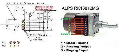

(#) nandika76 hozzászólása Jan 27, 2021 /
Bocsánat, de lenne egy számomra érdekes kérdés. Én nem vagyok elektronikai szakember ezért számomra lehetnek dolgok amik evidensek úgy ahogy gondolom, aztán mégsem! Történt, hogy néztem a potinak a paneljét és észrevettem egy dolgot. A csúszkára kötöttem a bemenetet. Gondoltam megfordítom nem nagy dolog. Ami utánna történt számomra már az. Megszünt minden zavaró brumm, zaj, kézzel közelítésre való érzékenység. Ezek szerint nem mindegy hogyan van kötve egy poti? Vagy csak szerncsém van? Pedig úgy is pont azt a feladatot látta el és "jól" működött.
(#) Alkotó válasza nandika76 hozzászólására (») Jan 27, 2021 / 1
Nem ismerem az előzményeket, és a "bemenet" pontos értelmezését sem tudjuk. De ha a bemenet a forrást jelenti, akkor azt nem illik a csúszkára kötni, mert lehalkítva a poti rövidrezárja a forrás kimenetét.
A poti aljára és tetejére kell kötni a bemenetet, és az aljára és a csúszkára kell kötni a következő fokozatot (aminek a poti a bemenetét zárja rövidre ami esetenként direkt hasznos).
(#) nandika76 válasza Alkotó hozzászólására (») Jan 27, 2021 /
Igen-igen csak ennél a potinál nem a megszokott séma van a kivezetésein, így a nyákon a feliratot fordítva tüntettem fel és ezután a bekötés is fordítva történt meg.
Amikor "alja-teteje" pontokat említek, akkor a függőleges rajzi sémára gondolok, és alulra képzelem a GND-t.
