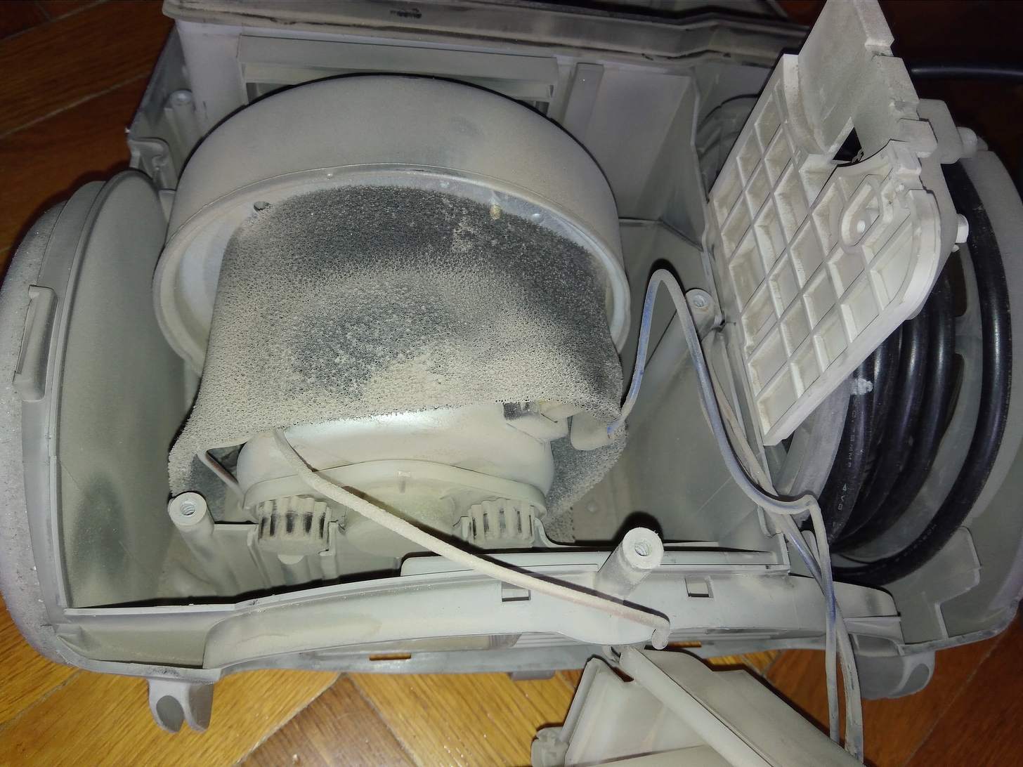

(#) good moon hozzászólása Márc 14, 2021 /
Van egy régi kis Samsung porszívóm, eddig szép szolgált, de most egy takarítás végén, szinte az utolsó pillanatban elkedzett nagyon hangossá válni. Ha bekapcsolom, most már eleve ilyen ronda bőgő hangon zúg, és rossz szagot is áraszt magából (így már nem is merem használni.)
Fel is vettem egy pár másodperces videót róla, hogy halljátok milyen hangja van:
Porszívó videó
A kérdés hogy mi lehet a baja, és javítható-e? Előre is köszi.
(#) Bakman válasza good moon hozzászólására (») Márc 14, 2021 /
Leégett hangja van. Ha szerencséd van, akkor "csak" a szénkefe fogyott el. Igaz, utóbbi esetben sem egyszerű a javítása. Használni semmiképpen ne használd.
(#) good moon válasza Bakman hozzászólására (») Márc 14, 2021 /
Köszi a választ!
Amíg ilyen hangja van, egész biztosan nem használom Ha leégett a motorja, akkor gondolom kuka az egész...
Azt hogy a szénkefe fogyott-e el, azt hogy tudom ellenőrizni, illetve pótolni egy újjal?
Szét kell szedni és szó szerint megnézni. Ha elfogyott, akkor is lesz mit rajta javítani, a kommutátort mindenképpen. Már ha javítható mértékben károsodott és a motort is szét lehet szedni.

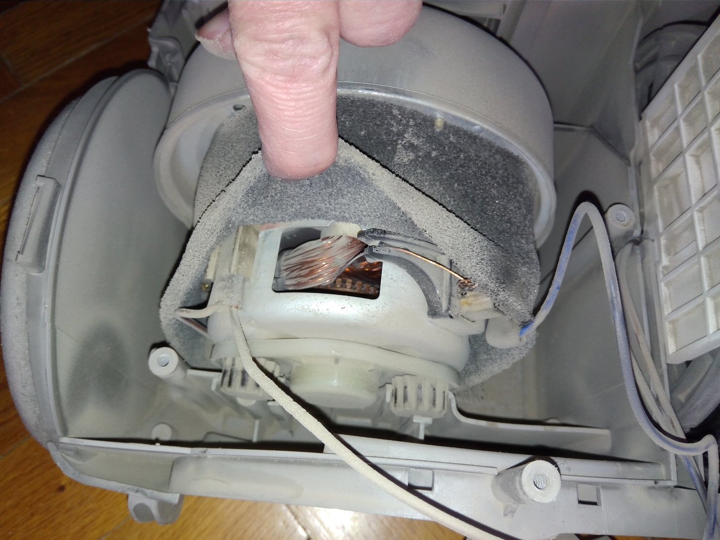

Nos, túl vagyok életem első porszívó-szétszerelésén!
A három fotó valamelyikén látszik ez a szénkefe? (Én nem tudom hogy hogy néz ki meg hol kéne keresni.)
(#) granpa válasza good moon hozzászólására (») Márc 14, 2021 /
A 3. képen, jobbra, a takaró alatti csücsökben. Egy szál drót megy rá. Vele szemben (képen nem látható) a másik.
(#) good moon válasza granpa hozzászólására (») Márc 14, 2021 /
Ezeken már látszik?
A második képen az látszik, hogy nagy valószínűséggel leégett a motor. Ettől továbblépni már csak műszerrel lehet, ne eröltesd.
(#) uniman válasza good moon hozzászólására (») Márc 14, 2021 /
Ez mehet az e-hulladékba... Annak a sok pornak nem kéne ott lennie a belsejében.
Valószínűleg repedt volt a porzsák, vagy nem jól volt a helyére illesztve. A por tönkretette a motort.
