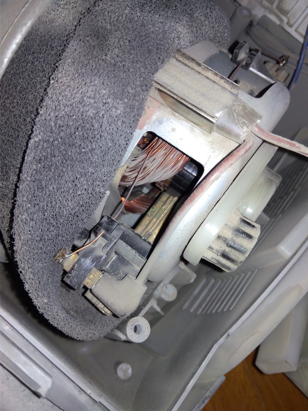

Van egy régi kis Samsung porszívóm, eddig szép szolgált, de most egy takarítás végén, szinte az utolsó pillanatban elkedzett nagyon hangossá válni. Ha bekapcsolom, most már eleve ilyen ronda bőgő hangon zúg, és rossz szagot is áraszt magából (így már nem is merem használni.) Fel is vettem egy pár másodperces videót róla, hogy halljátok milyen hangja van: Porszívó videó A kérdés hogy mi lehet a baja, és javítható-e? Előre is köszi.
Leégett hangja van. Ha szerencséd van, akkor "csak" a szénkefe fogyott el. Igaz, utóbbi esetben sem egyszerű a javítása. Használni semmiképpen ne használd.
Köszi a választ!
Amíg ilyen hangja van, egész biztosan nem használom ![]() Azt hogy a szénkefe fogyott-e el, azt hogy tudom ellenőrizni, illetve pótolni egy újjal?
Szét kell szedni és szó szerint megnézni. Ha elfogyott, akkor is lesz mit rajta javítani, a kommutátort mindenképpen. Már ha javítható mértékben károsodott és a motort is szét lehet szedni.
Nos, túl vagyok életem első porszívó-szétszerelésén!
![]() A három fotó valamelyikén látszik ez a szénkefe? (Én nem tudom hogy hogy néz ki meg hol kéne keresni.)
A 3. képen, jobbra, a takaró alatti csücsökben. Egy szál drót megy rá. Vele szemben (képen nem látható) a másik.
Ezeken már látszik?
A második képen az látszik, hogy nagy valószínűséggel leégett a motor. Ettől továbblépni már csak műszerrel lehet, ne eröltesd.
Ez mehet az e-hulladékba... Annak a sok pornak nem kéne ott lennie a belsejében.
Valószínűleg repedt volt a porzsák, vagy nem jól volt a helyére illesztve. A por tönkretette a motort.
Kb. mindegyik porszívó motorja kap ennyi port, ha nem többet.

![]() Akkor hát ez kuka ![]() Irány bolt, venni kell egy újat.
Ez biztos hogy nem így van! A por hamar elkoptatja a tizenezer fordulton pörgő motor belső részeit... Így már csak az utolsó óráiban működő porszívó belseje nézhet ki!
Idézet: Ezt tudja az összes porszívó? Már meg sem tudnám számolni hányat szedtem szét (ipari és háztartási vegyesen), mindegyik ilyen belül. Sok porszívó nyomó oldalán (tehát a motor után) is van légszűrő. Azokat dísznek teszik bele? „Ez biztos hogy nem így van!”
Ha kekec lennék, azt mondanám, az fogja meg a szénkefeport.
![]() De igazad van. Ezek a kiépítésűek a beszívott levegővel hűtik a motort. Ami nem marad a porzsákban, az marad a motoron, vagy megy vissza a levegőbe. Hepa ide, vagy oda. És még 1. A zsák tele, erőlködik a motor és még a hűtése sem jó, mert kevés a szállított levegő. Mama meg nyomja mint süket a vészcsengőt, oszt melegszik, melegszik, zárlat, finito. ![]() A hozzászólás módosítva: Márc 14, 2021
Azok a "Hepa" szűrők...a kopó szénkefe porát fogják fel.
Pár hónapos porszívót bizonyára még nem szedtél szét...meg az én vízszűrősemet sem. Ezenkívül vannak a képemen látható típusú motorok. Ezekben nem áramlik át a beszívott levegő a motor tekercsei között...(mellesleg ezek is teljesen pormentesek, most szereltem ki) Ha korrekt a porgyűjtő és annak tömítése, akkor a motorba nem kerülhet semmiféle por. Ez logikus...vagy nem? A nagy sebességgel áramló por, az olyan mint a homokfújás procedújára...az mindent "visz". A hozzászólás módosítva: Márc 14, 2021
