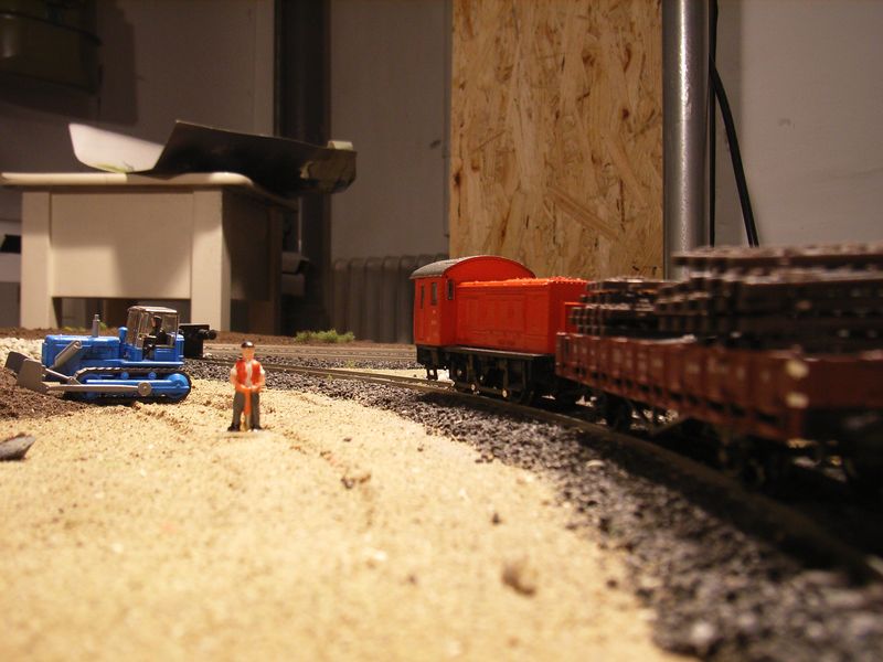

Ebből a képből látszik, hogy magyar terepasztal! (A munkás a szerszámnyélre támaszkodva álldogál...)
Egyébként minden elismerésem, igazán igényes munka, olyan Topi-s!
„megtekinthető lesz az augusztusi vasútmodell kiállításon”
Hol lesz?

(#) Topi válasza Frankye hozzászólására (») Jún 27, 2008 /
Augusztus 1-2-3, északi járműjavító csarnok.

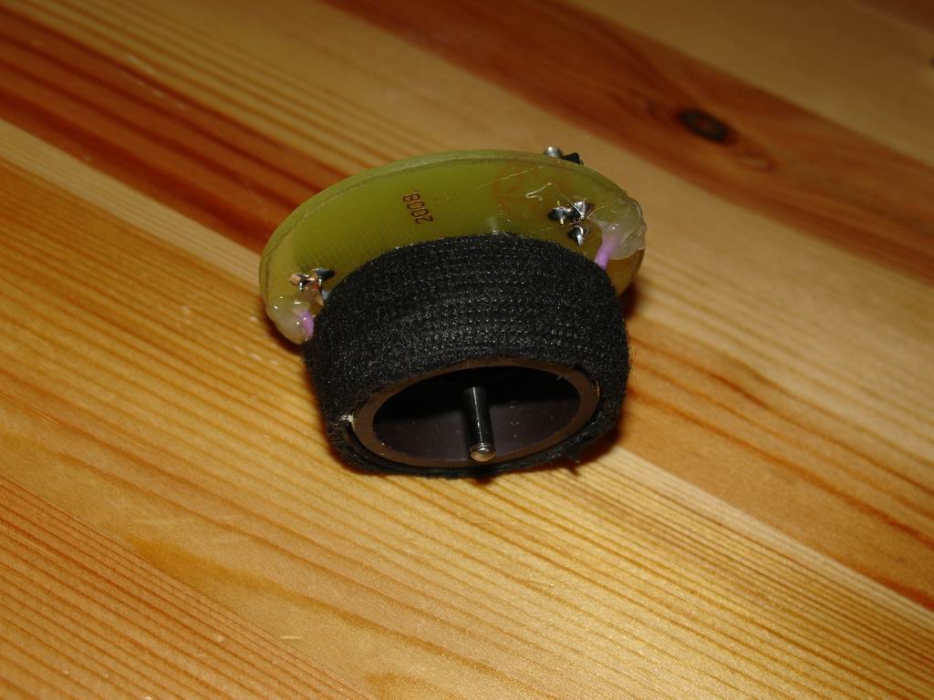

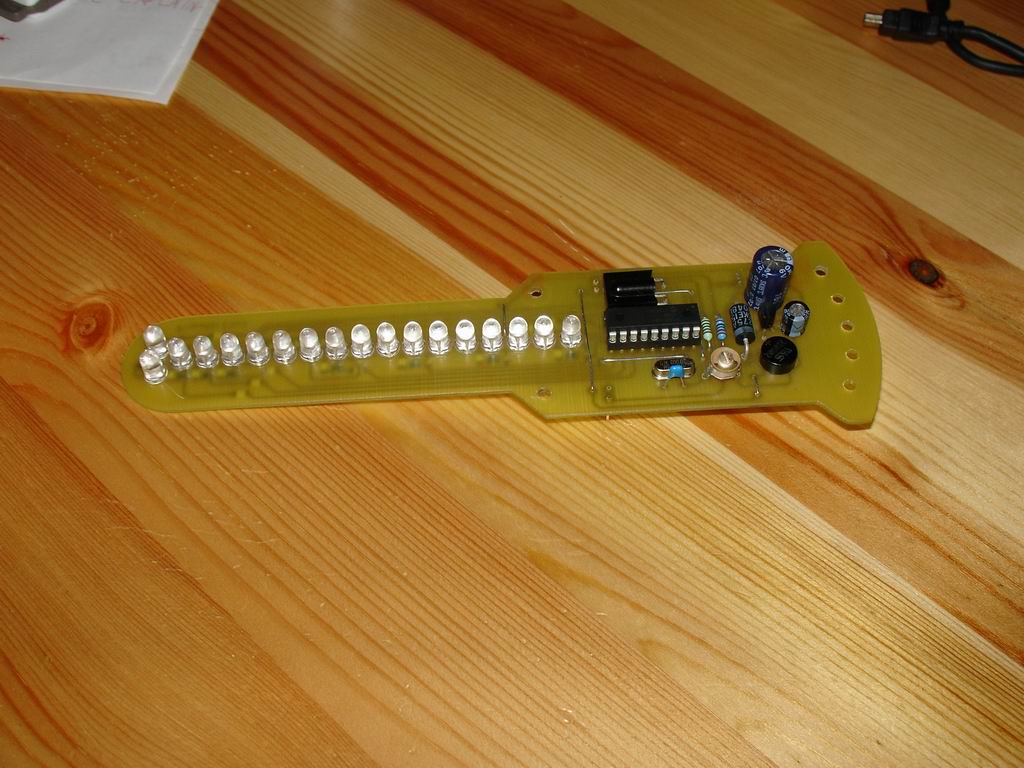

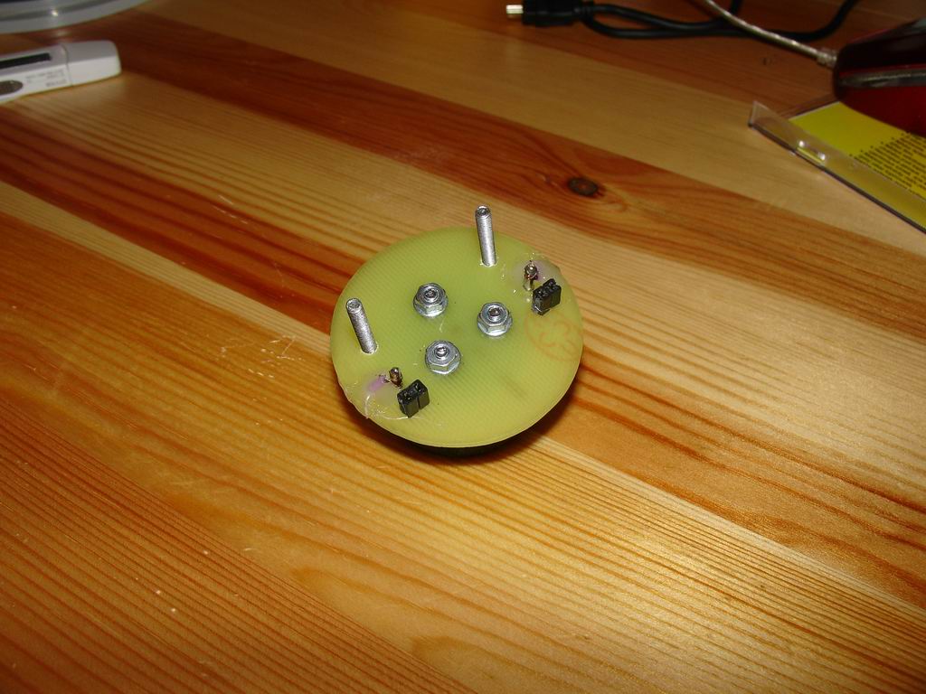

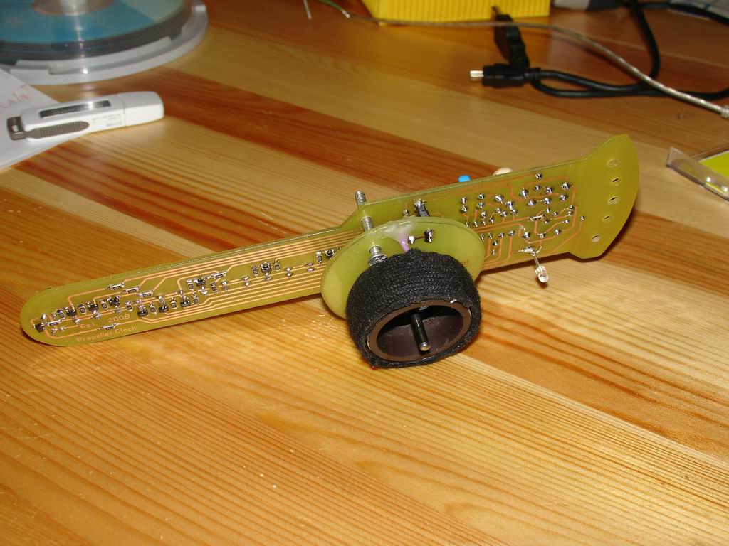

(#) vanzerr hozzászólása Jún 28, 2008 /

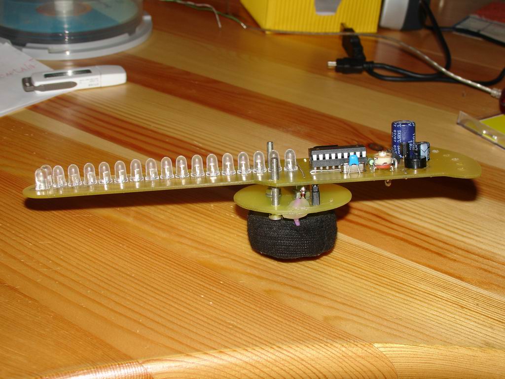

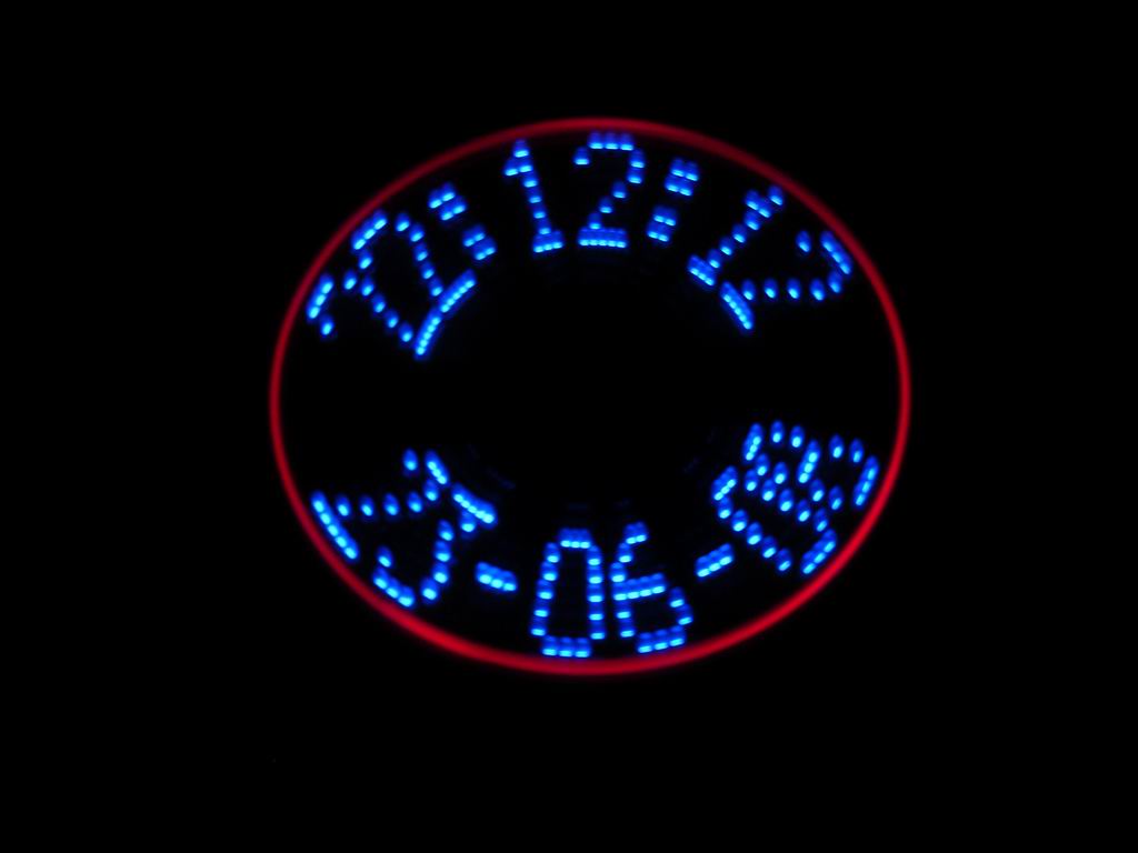

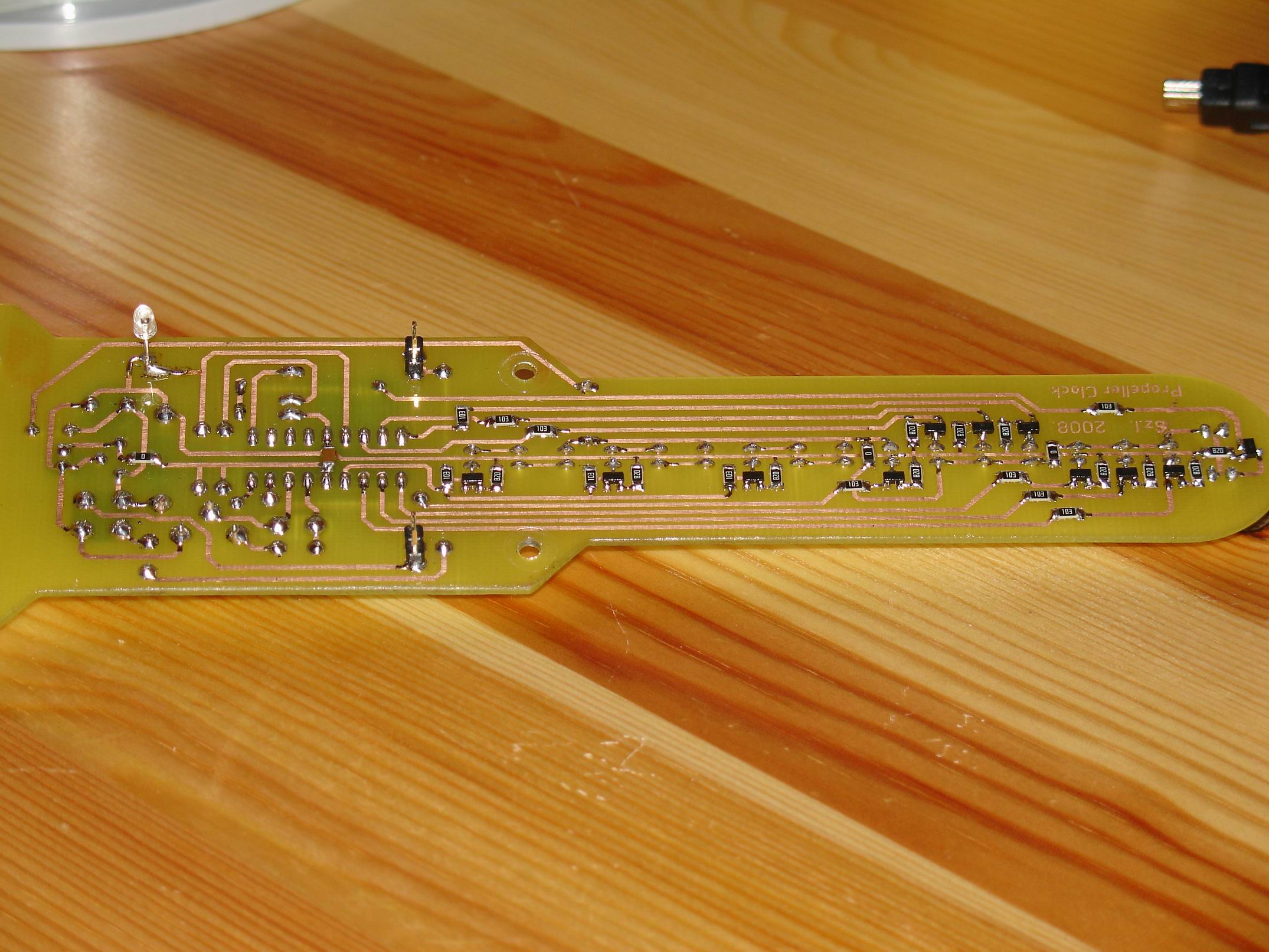

Teszek fel még néhány képet a "Propeller Clock-om-ról".
A bázisról és a tápról már
korábban tettem fel képet. A venti állórészéről nem készítettem képet, mert olyan mint másoké, a forgórészt pedig a képen láthatjátok hogyan oldottam meg.
(#) vanzerr válasza vanzerr hozzászólására (») Jún 28, 2008 /
+képek
(#) Slope válasza vanzerr hozzászólására (») Jún 28, 2008 /
Nagyon jól sikerült!

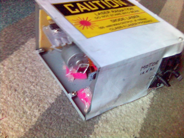

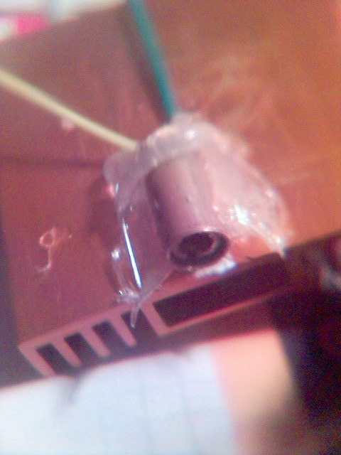

(#) zenetom hozzászólása Jún 28, 2008 /

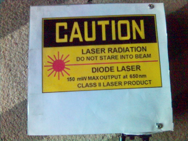

Csináltam egy lasershow-t. Szupepe féle áramgenerátor hajtja a lézert, a motormeghajtás kókányféle (LM317-el), a lézer egy 18X DVD íróból való. Nagy nehezen sikerült fókuszálni, bár a lencse minősége miatt nem a legjobb.
A dobozolás az ritka szörnyű, haragszok is magamra, de működik az a lényeg...
A lézer egy hűtőbordán van + került rá egy venti is.
VIDEÓ
(#) Szebence válasza zenetom hozzászólására (») Jún 28, 2008 /
a doboz egy számítógép tápja?
Amúgy szerintem jobb lenne, ha venél vagy szereznél egy egy kb 2x2x1 cm-es alutömböt és kifúrnád és abba tennéd a lézert. Így nem sokat hűt a borda (szerintem)
(#) zenetom válasza Szebence hozzászólására (») Jún 28, 2008 /
Igen, egy PC táp doboz tudom hogy kicsi a hőátadás, de a ventilátor sokat hűt rajta
(#) jdani válasza vanzerr hozzászólására (») Jún 28, 2008 /
Nagyon szép munka. nehéz volt elkésziteni? vagy soká tartott?
(#) vanzerr válasza jdani hozzászólására (») Jún 29, 2008 /
Utólag visszagondolva nem volt olyan őrült nehéz elkészíteni. Egy kicsit az SMD alkatrészek beültetésétől tartottam de végülis nem volt vele semmi gond.
Sokáig tartott-e? Igen mert nem volt rá időm, amúgy ha megvan mindened, megvan tervezve a NYÁK szerintem egy hétvége alatt össze lehet rakni.
(#) jdani válasza vanzerr hozzászólására (») Jún 29, 2008 /
Tudod én is igy voltam egy pár projekttel. Eltartott meg minden, de ha már másodszor késziteném, csip-csap összedobnám. Amúgy nekem is tetszik az ilyen óra, én is készitenék egyet, ha segitenél benne. mit szólsz hozzá?

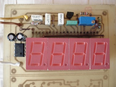

(#) Doncso hozzászólása Jún 29, 2008 /
Sziasztok, most lettem kész a labortáphoz épülő müszerrel, ez a MEX kolléga féle nyákra épül, köszönet érte.

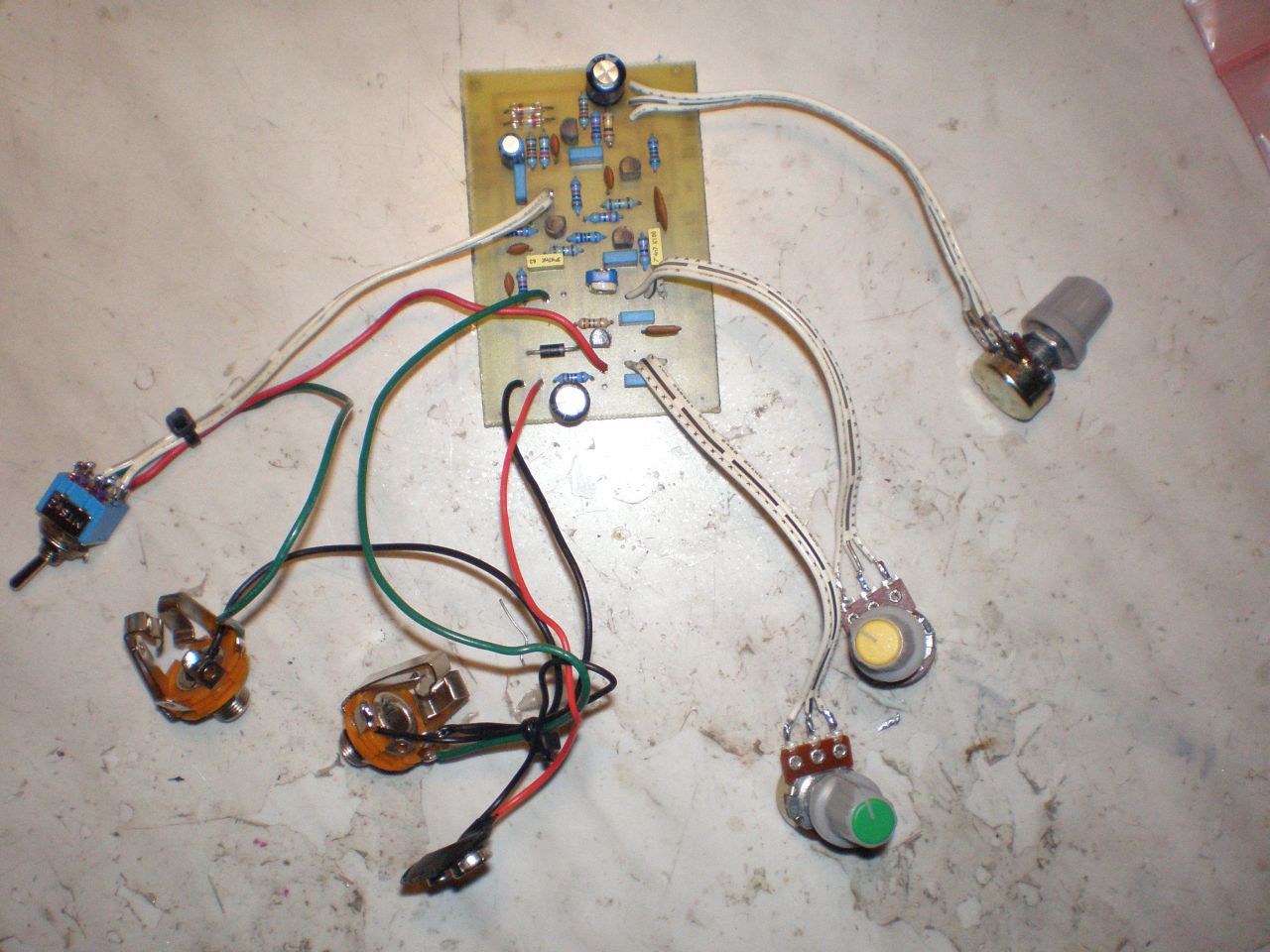

Bemutatom a hétvégi termést. az első két képen egy gitártorzító látható. Egy barátomnak készítettem. Az utolsón pedig az akkutöltőm, mivel megelégeltem a folytonos elemvásárt a méröműszerbe ezért befekettem egy akkuba. A smd forrasztást még kell egy kicsit gyakorolni.
(#) vicsys válasza huba hozzászólására (») Jún 29, 2008 /
Nem rossz az a forrasztás!
A Te helyedben én inkább a pármuzamosra történő nyák fűrészelést gyakorolnám...
(#) huba válasza vicsys hozzászólására (») Jún 29, 2008 /
Az a második probléma. Mindig elfelejtem a körvonalat tervezéskor megvastagítani és fotozáskor elvesztődik. A lemezolló meg nem ismeri a derékszöget. De dolgozok rajta.
