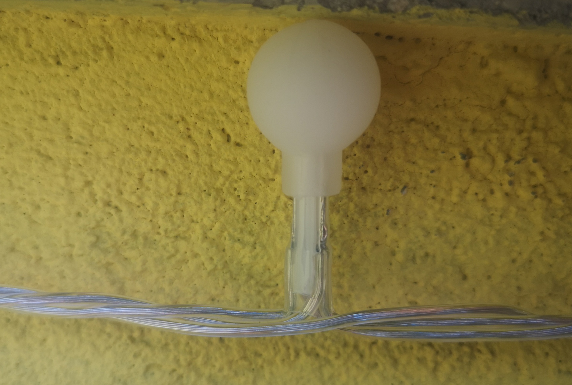

A kérdésem az lenne, hogy a vásárolt 20m hosszú kültéri led sort hogy tudnám méretre vágni? Első ledhez 2db kábel megy, utana 3db kábel, viszont az utolsó 1, 5m ismét 2db kábel van a ledeknel,8m nél szeretném elvágni,lehetseges e.

Fényképezd le az első szakaszt, a dugvillától az első LED-ig. Nagy valószínűséggel nem darabolható verzióról van szó.
Remélem jó lett a kép

Vagy párhuzamos LED-ek soros kapcsolása vagy soros LED-ek párhuzamos kapcsolása. Tulajdonképpen lehet vágni, de azon kívül kelleni fog még némi szerelés és talán ellenállás is. Látatlanban ennyit tudok mondani.
Nézd végig a sort. Ha minden igaz, leszenek olyan szakaszok szabályos közönként, ahol csak két szál vezeték van két LED között.
"az utolsó 1, 5m ismét 2db kábel" Nem írtad ez hány db ledet jelent?
Azaz, ennyi darabonként vannak sorbakötve a ledek. Esetleg még +1 db. Ha ez a szám osztható a összes led számával, akkor ennyi ledenként van párhuzamosítva. Én megszakítanám valahol ezt az utolsó 1,5 méter (akár visszaállíthatóan)...ha továbbra is azonos fényerővel világít a többi led, akkor ki lehet találni, hogy a 8 méterhez hová esik a legközelebbi pont, ahol vágni lehetne a ledsort.
Rendben, köszönom szépen a válaszokat, 20db led van a kábel végén amibe már csak 2db kábel megy bele.
