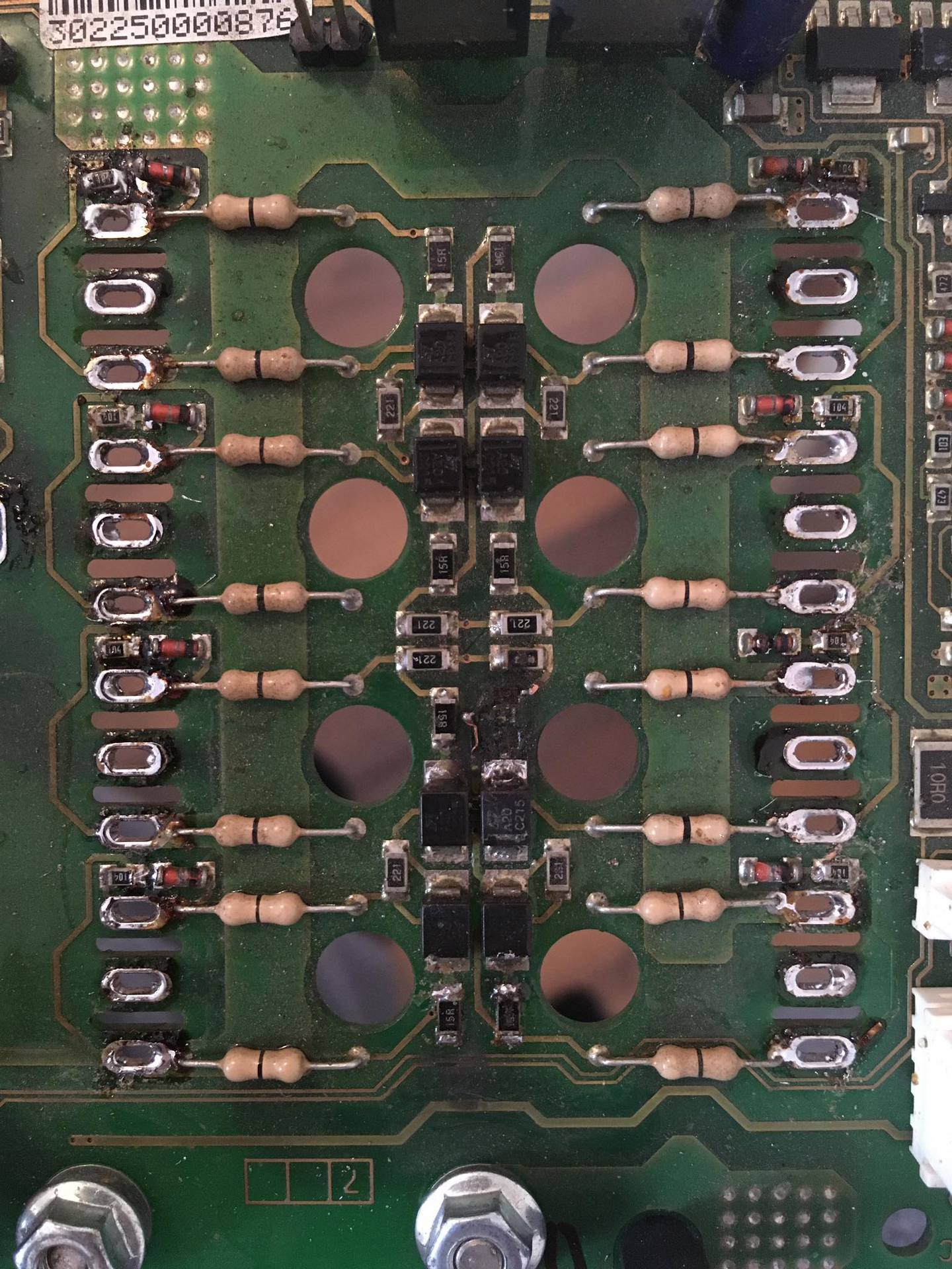

(#) z3r0 hozzászólása Márc 31, 2021 /
Egy kis segítség kellene. Kaptam egy megdöglött Iweld gorilla 185-ös gépet. A gép bekapcsol, minden érték állítható rajta, kijelzők mutatnak, ventillátor pörög, de sem MMA sem MIG módban nem fog ívet. 0,2V kimeneti feszültséget mérek a dinse csatlakozókon és a NYÁK-on is.
Előéletéről annyit tudni, hogy még garanciában cseréltek benne 1 vagy 2 alkalommal IGBT-t, mielőtt elhalálozott pár héttel cserélték ki a kábelezést a NYÁK és a dinse csatlakozók között, mert elégett a gyári saruzásoknál. Utána még használták, működött.
Mivel ilyenben még nem turkáltam, érdeklődni szeretnék merre, hogyan induljak el benne.

(#) dara válasza szabados hozzászólására (») Ápr 18, 2021 /
Javitott már valaki ESAB 145 gépet?Azt hiszem ez a legkisebb.Vettem egy rosszat burkolata nélkül hibásan.Megjavitottam az egyéb hibáit,bekapcsolom és az üresjárati áramfelvétele 3A persze melegszik nagyon gyorsan a borda egyszer megvártam míg lekapcsol a hővédelem.Az érdekesség,hogy planártrafó 2,5cm2 van benne nyák tekercsel.A kimeneti fesz 65V közben megvan.A másik érdekesség hogy együtemű a kapcsolás és se lemágnesező tekercs sem diódák sem sznuberek nincsennek benne.8Db fet van párhuzamosan.Kiszedtem a trafót nem látni rajta semmi égés nyomot.Na mondom tekerek egy másik trafó csak primert hogy mit mutat.4cm2 10 menet és a nyugalmi 4-500mA lett.Van valakinek ötlete hogy ez hogy működhet lemágnesezés nélkül?Ja és nem kell légrés a trafóba.A trafóra a pozitív megy a másik vége a tranyókra.Együtemben ez hogy működhet?A gép 100KHz megy négyszögjel rendben.Meg ha valakinek lenne ESAB rajza megköszönném.
A hozzászólás módosítva: Ápr 18, 2021
(#) dara válasza dara hozzászólására (») Ápr 18, 2021 /
Na nemtudtam megállni,rátekertem két menet szekundert,bekötöttem, mértem 45V ot,letekert potinál a kimenetet összeérintettem és van szikra.Kicsit feljebb a potit mégnagyobb szikra.Vagyis működik.Megtekerem a trafót rendesen pont befér a másik helyére.Ha valaki eltudná magyarázni hogy ez miként működik megköszönném.Sok gépet javítottam építettem,kapcsolóüzemű dolgokkal foglalkozok hobbi szinten,de még ilyen működéssel nem találkoztam,nem hallottam.Épitettem már egytranyós gépet,de az másképp működött.

(#) Ge Lee válasza dara hozzászólására (») Ápr 19, 2021 /
Hegesztőben nem, PC tápban láttam ilyet, ott TVS-sel és RCD elemekkel van megetetve a felesleges energia. Ott is kell hogy legyen valami, még ha nem is vetted észre.
(#) hg6dab válasza dara hozzászólására (») Ápr 19, 2021 /
Esetleg ilyen? Buddy Arc 145
(#) dara válasza Ge Lee hozzászólására (») Ápr 19, 2021 /
Már egy hete gúvasztom a szemem méregetem,és nem találok semmit.Valahogy biztos megoldották de nem találom.
(#) dara válasza hg6dab hozzászólására (») Ápr 19, 2021 /
Igen szerintem is ez lesz az,de rajz az nincs.
17.-ik oldalon van amiből kiderül, hogy teljes hidas. Sajnos a vezérlésről nincs rajz.
Ja,látom.De akkor ez mégsem az mert ez együtemű.A trafó egyik vége direktbe pozitív,amásik meg a fetekről jön.A nyolc fet párhuzamosan.Felettéb érdekes megoldás.A planár trafóba sem tudom hogy mi makkanhatott meg,sem égés se még a halvány nyoma sincs.

(#) erbe válasza dara hozzászólására (») Ápr 19, 2021 /
Nézd meg alaposabban, valóban párhuzamosan van-e az összes! Félhidasnál nem kell annyi snubber, dióda, ... Elég egy viszonylag kicsi kondi+ellenállás. Valahol meg lapul egy nagyobb kondi, ~2-4 uF, ~fél feszültségen.
Több kicsi kínaival találkoztam mostanában, rendkívül egyszerű, kis méret és mégis komoly teljesítmény. Alig nagyobb, mint a te PC dobozod.

(#) dara válasza erbe hozzászólására (») Ápr 19, 2021 /
Hidd el alaposan átnéztem átmértem még a feteknek is nekiálltam kiszedni de négy után meggondoltam mégsem ott lehet a baj. Nincs sehol kondi ellátás dióda semmi. Tekertem másik trafót 12/3 menettel tökéletes lett.

(#) dara válasza dara hozzászólására (») Ápr 22, 2021 /
Na meglett a rajz szabados segítségével.A 12 oldalon látható hogy együtem,és a lemágnesezést egy fet végzi amit szemrevételezéskór nem vettem figyelembe mert azt gondoltam hogy a lágyindítás relé tápja.Ez rosz volt elején már cseréltem.Felettéb érdekes kapcsolás a lemágnesezésre.
