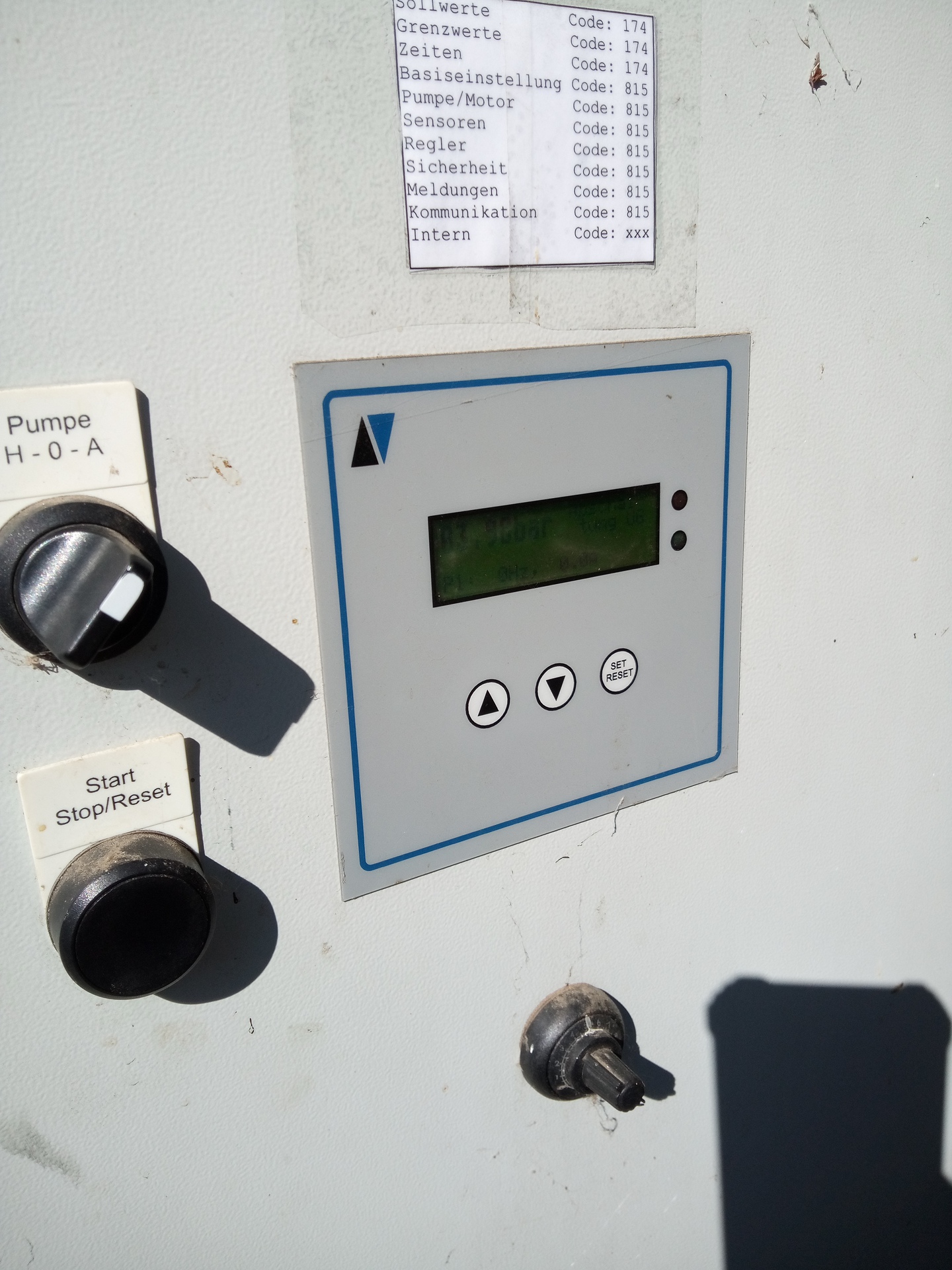

Bocsánatot kérek, hogy feltettem egy kérdést, megoldást várva a problémámra majd eltüntem, de mint írtam szabin voltam, az előző hét meg olyan szabi utáni "meghalni sincs időm" hét volt. Köszönöm mindenkinek hogy időt szakított rám! Összefoglava a problémámat: Jelenleg 3 különálló, különböző rendszerrel vezérlünk 3 öntözőszivatyút,( tervben van a bővítés...) szezononként más beállításokkal. Ezek különálló rendszerek, egymástól több kilóméterre, egyenlőre nincs igény a távelérésre. Ezekhez szeretnék egységes kezelőfelületet (minél egyszerűbbet) kialakítani. (bővítéskor valószínüleg nem kérdeznek meg, mégis milyet vegyünk, csak majd utólag lesz hogy:""old má meg hogy egyszerü legyen, háromállásu kapcsoló oszt jónapot""). Töltök fel képeket mégis miről van szó, nem túl jók de a lényeg látszik (más kezelőfelület). Az első 4 kép: 2 hasonló rendszer, más kezelőfelülettel, (a típusszám nem biztos, csak az egyiket tudtam lefotózni a másikon nem hozzáférhető helyen van). A dan-dan1 képek egy danfoss fc202 -es frekiváltó lcp-102 kezelő, (vagy programozó) felülettel. Mindegyik rendszeren van egy nyomásérzékelő(4-20mA) ami a frekiváltóra van kötve. Az első kettő (Eura Drives), az modbus-on kommunikál a kezelőegységgel(HMI), viszont ha jól értelmezem a Danfoss adatlapját akkor ezen rs485 kommunikációs busz van. Nem igazán vagyok képben ezekkel a HMI-kkel, olvasgattam de nem volt sok időm, hogy belejöjjek a témába. Jól értelmezem hogy ezek gyakorlatilag PLC-k? Létezik olyan HMI ami képes kezelni modbus-t is meg rs485-öt is, meg van pár programozható bemenet-kimenet?
Idézet: „Jól értelmezem hogy ezek gyakorlatilag PLC-k?” Az Unitronics az PLC is! A máikat nem tudom beazonosítani! Szinte biztos hogy van olyan Uni, ami tudja a kívánt protokollokat is! De szerintem a frekiváltókat is lehet okosítani megfelelő kiegészítőkkel bármilyen kommunikációhoz! Gyártókat kell megkérdezni!
Pl.: Raspberry Pi (GSM modemes) internetkapcsolat, minden bejövő adat abba fut be és ezek függvényében vezérli a frekvenciaváltót. A legrosszabb esetben is, minden frekvenciaváltó vezérelhető analóg feszültséggel.
Távoli kapcsolattal kb. minden megoldható, ha a Raspberry-t el tudjátok érni. Így lesz egy egységes csatolófelület köztetek és a frekvenciaváltó között. Igaz, ez kíván némi programozást is.

"Létezik olyan HMI ami képes kezelni modbus-t is meg rs485-öt is, meg van pár programozható bemenet-kimenet?"
Igen. Unitronics OPLC. Keresd a Kvalix Kft-t, ott segítenek. Most látom hogy már dB_Thunder válaszolt . A hozzászólás módosítva: Jún 26, 2021
Köszönöm mindenkinek a hozzászólásokat! Hétfőn utána járok ennek az "unitronics"-nak, megérdeklődöm milyen áron van. Abban még esetleg tudtok segíteni hogy ennek a programozó software-e ingyenes, vagy az még plusz költség? Bevallom férfiasan még nem olvastam utána a Modbus-nak sem, csak annyit láttam van raspberry -re Modbus shild. Tudom az csak egy rs485 converter a programot nekem kell hozzá megírni.
A kisebbeké (Jazz; M95 stb..) ingyenes, a nagyobbaké nem tudom ingyenes-e, de elképzelhető. A Kvalixnál minden infót megkapsz. Neten megkeresed a telefonszámukat és felhívod őket. Elmondod mi a problémád amire megoldást keresel, bizonyosan segítenek.
