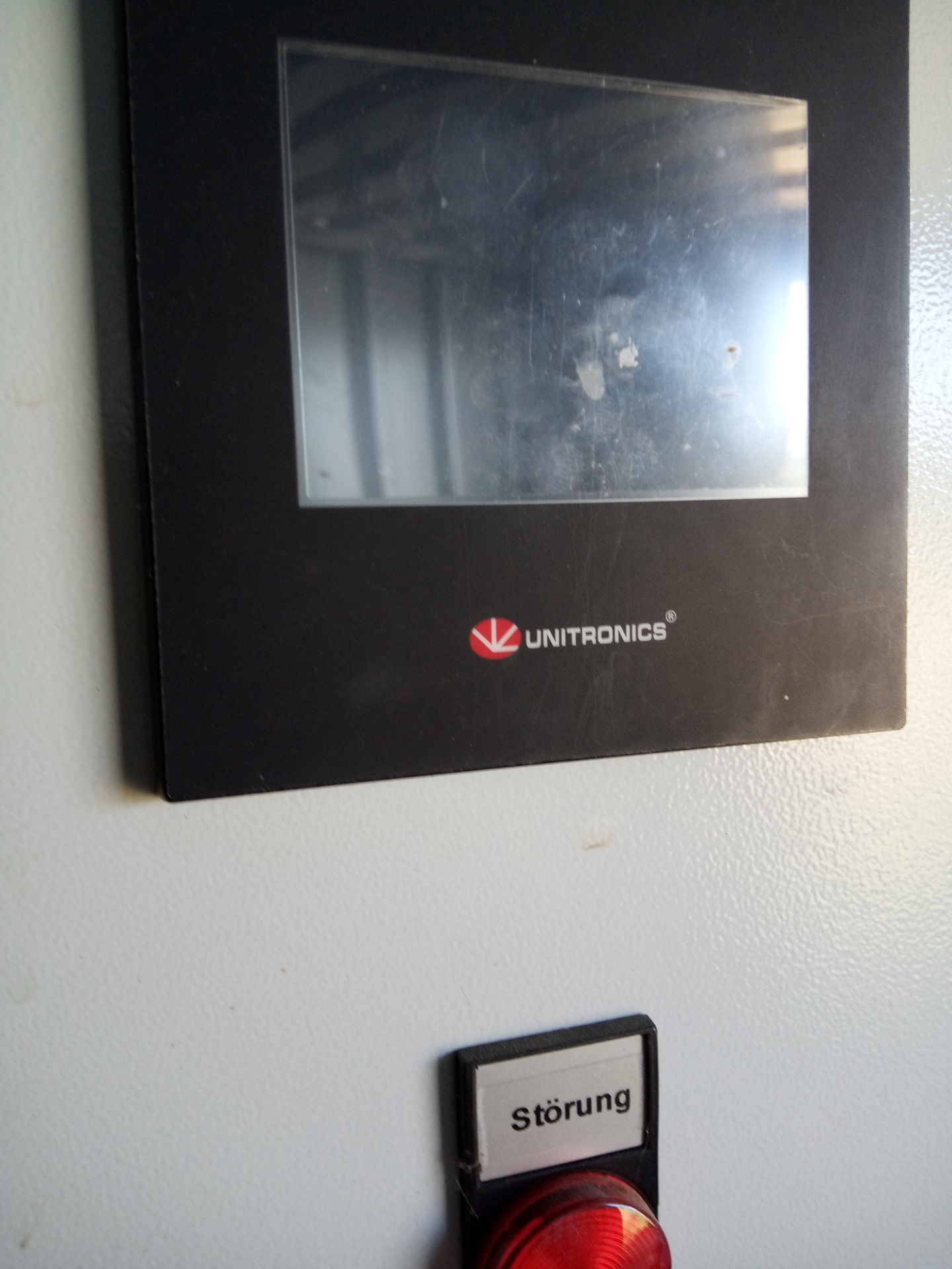

Összefoglava a problémámat:
Jelenleg 3 különálló, különböző rendszerrel vezérlünk 3 öntözőszivatyút,( tervben van a bővítés...) szezononként más beállításokkal.
Ezek különálló rendszerek, egymástól több kilóméterre, egyenlőre nincs igény a távelérésre.
Ezekhez szeretnék egységes kezelőfelületet (minél egyszerűbbet) kialakítani. (bővítéskor valószínüleg nem kérdeznek meg, mégis milyet vegyünk, csak majd utólag lesz hogy:""old má meg hogy egyszerü legyen, háromállásu kapcsoló oszt jónapot"").
Töltök fel képeket mégis miről van szó, nem túl jók de a lényeg látszik (más kezelőfelület).
Az első 4 kép: 2 hasonló rendszer, más kezelőfelülettel, (a típusszám nem biztos, csak az egyiket tudtam lefotózni a másikon nem hozzáférhető helyen van).
A dan-dan1 képek egy danfoss fc202 -es frekiváltó lcp-102 kezelő, (vagy programozó) felülettel.
Mindegyik rendszeren van egy nyomásérzékelő(4-20mA) ami a frekiváltóra van kötve.
Az első kettő (Eura Drives), az modbus-on kommunikál a kezelőegységgel(HMI),
viszont ha jól értelmezem a Danfoss adatlapját akkor ezen rs485 kommunikációs busz van.
Nem igazán vagyok képben ezekkel a HMI-kkel, olvasgattam de nem volt sok időm, hogy belejöjjek a témába.
Jól értelmezem hogy ezek gyakorlatilag PLC-k?
Létezik olyan HMI ami képes kezelni modbus-t is meg rs485-öt is, meg van pár programozható bemenet-kimenet?
(#) dB_Thunder válasza szidom hozzászólására (») Jún 22, 2021 /
„Jól értelmezem hogy ezek gyakorlatilag PLC-k?”
Az Unitronics az PLC is! A máikat nem tudom beazonosítani!
Szinte biztos hogy van olyan Uni, ami tudja a kívánt protokollokat is!
De szerintem a frekiváltókat is lehet okosítani megfelelő kiegészítőkkel bármilyen kommunikációhoz!
Gyártókat kell megkérdezni!

"Létezik olyan HMI ami képes kezelni modbus-t is meg rs485-öt is, meg van pár programozható bemenet-kimenet?"
Igen. Unitronics OPLC. Keresd a Kvalix Kft-t, ott segítenek.
