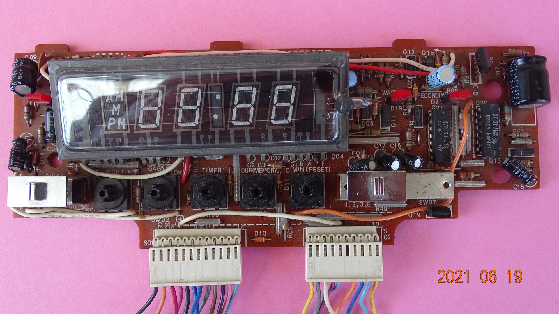

(#) oriza hozzászólása Jún 19, 2021 /
Kaptam egy komplett VFD kijelzős panelt, ami állítólag Panasonic videómagnóban volt.
A típusát nem tudni!
Segítséggel megpróbálnám életre kelteni. A NYÁK oldalon jól látható betűjelzések vannak.
Nem ismerem a jelentésüket, melyik minek a rövidítése.
A két F a fűtés, amit kisilabizáltam. Ami sötétben észlelhető 1,8 voltnál.
A LED-ek (power, waiting, recording) világítanak a megfelelő vezetékre adott +12 volttal.
A cső épnek látszik, az állapota ismeretlen.
Csak az órát megpróbálnám beindítani a segítségetekkel!
Hova, milyen pontra milyen feszültségeket kellene adni?
Nem vagyok szakember, csak egy pákász.
Köszönöm a türelmet és a segítséget!
Ha nem jó helyen kérdezek, kérem az útba igazítást!
A hozzászólás módosítva: Jún 19, 2021
(#) kaqkk válasza oriza hozzászólására (») Jún 19, 2021 /
Kapcsolási rajz és hozzáértés nélkül reménytelennek látom a beindítást , hacsak nem jelentkezik valaki aki felismeri a nyákot ..
