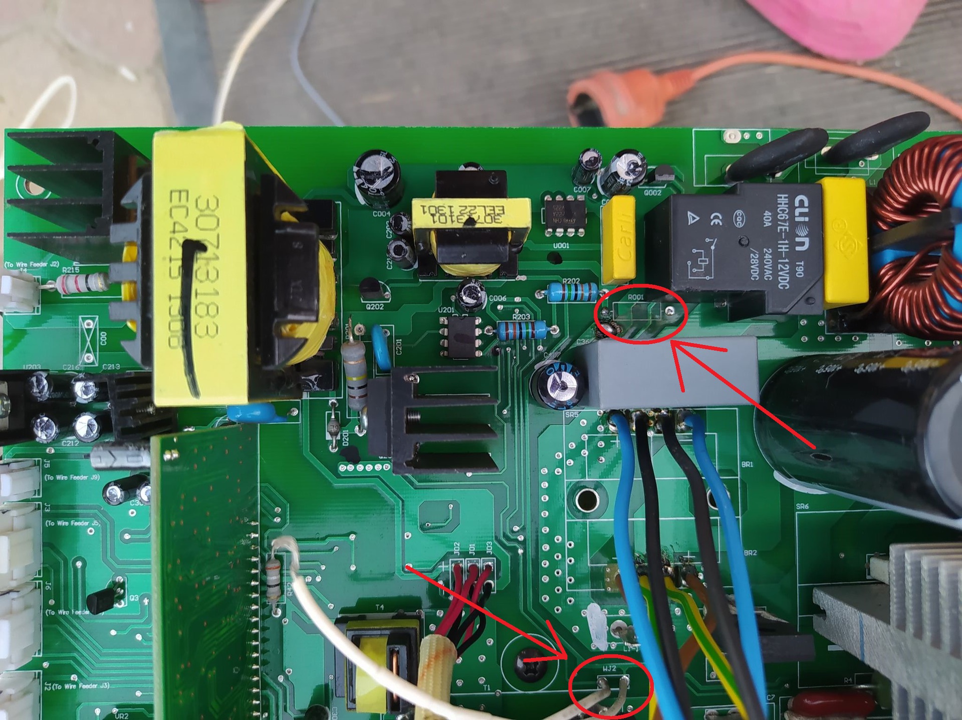

Segítséget szeretnék kérni egy Güde Gis 200 inverteres hegesztő javításában. Olyan hibával hozták, hogy kiment benne a hővédelem. Az egyenirányító diódahídon lévő hővédelem (TH-B2D)volt levéve tulaj által és azon nem is mértem semmi sem így az hibás. Cseréltem egy hasonló értékűre de semmi változás, a gép nem indult be. Az egyenirányító diódahidak (2db) elvileg jó kimértem nem húznak át itt 325V feszültséget mértem mindkettőnél és a nagy kondenzátoroknál is. Hibakaresés közben láttam meg hogy van egy hibás ellenállás ami mellett egy kicsit fekete is a panel (3. képen bejelöltem R001 elem (Barna, Fehér, Fekete, Fekete, Barna színkódos 190 Ohm értékű. A hibás hővédelem helyét is bejelöltem a 3. képen.). Kicseréltem az ellenállást majd próbakor pár másodpercre felpörögtek a ventilátorok és ennyi, ugyanaz az ellenállás ment tönkre. Merre keressem a hibát, az ellenállástól vezetősáv megy a két sárga tekercshez, lehet hogy valamelyik zárlatos lenne? (A relé jó, és a felette lévő két ptc ellenállás is kimértem 4 Ohm/darab) A hozzászólás módosítva: Júl 6, 2021
